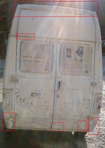

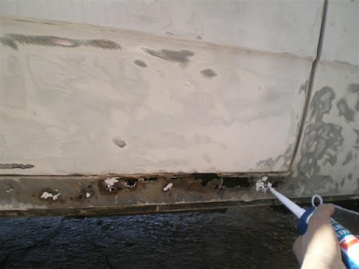

Bueno, y despues de un tiempo sin actividad en el interior y curando muuuchos canceres de chapa... vease:
y como resultado final quedar asin
de estos mas me pese han sido unas cuantas cuantas reparaciones similares.

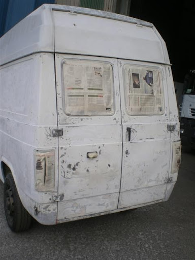

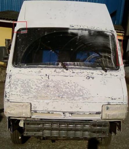

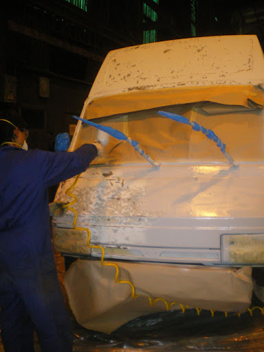

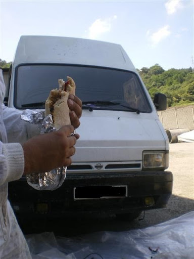

bien hoy hemos ( yo capitaneando a mis grandes colegas ) empezado el proceso de lijado de toooooda la fraigo para si se puede esta semana darle la pintura de aparejo. Las fotos que pongo ahora no estan en orden cronologico...  .malabares

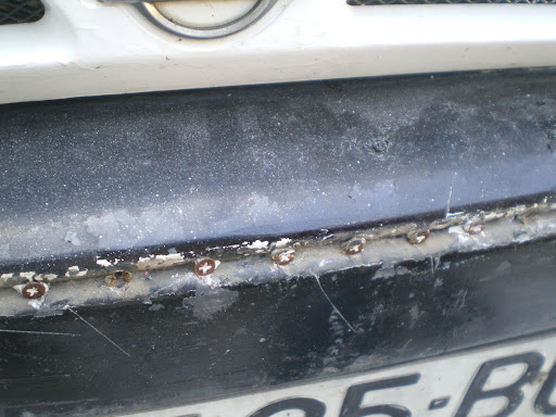

lo mas jodido ha sido desmontar el parachoques delantero, que por si no fuese poco los 4 tornillos que lleva en cada costado, hemos contado unos 30 extra y sin exagerar para sujetar la parte posterior ( homemade de los anteriores dueños supongo )
momento ñapa contra el oxido  y la corrosion
de los mejores momentos del dia
al termino del dia de hoy, primera pasada de lija
:o aunque no se aprecia esta lijado !!!  ;)
mañana a ver si terminamos de lijar y la preparamos para entre semana aparejar

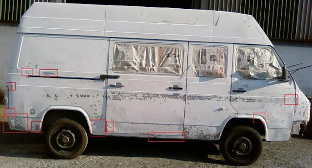

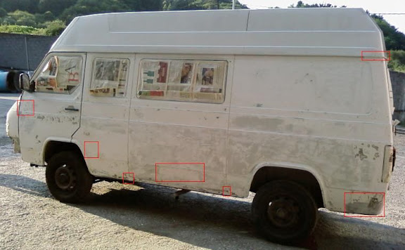

Hoy hemos terminado con una buena parte del lijado y saneado, a partir de ahora solo queda del vierte-aguas para arriba y techo, lo mejor es que lo peor ya esta hecho!!
He aqui en cuadrados rojillos lo trabajos masivos de lija,sanear, enmasillar y dejar lo mas disimuladamente posible:
Esta semana a ver si puedo terminar con la parte de arriba y la semana que viene empiezo a pintar por lo menos el aparejo, pero como  .confuso2  todavia nose.

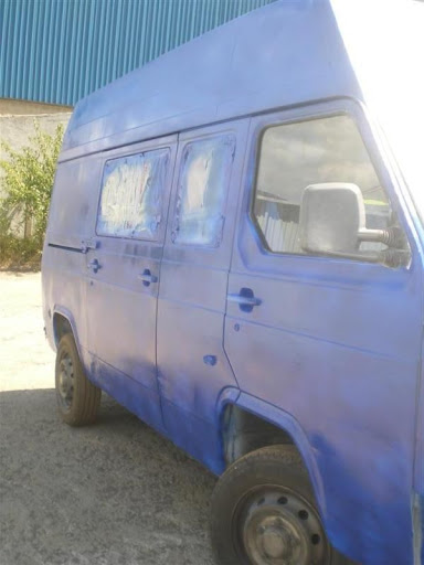

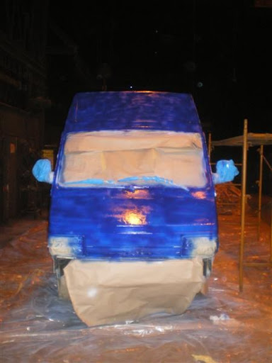

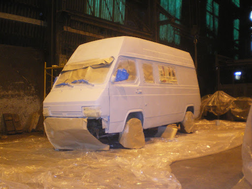

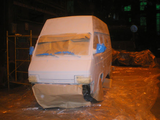

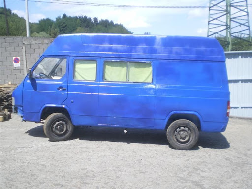

Al final a pistola !!!!!!!
El aparejo me ha quedado perfect ! Mas miedo le tengo a la pintura de color, pues con la luz del poligono nose como me ha quedado.
en esta ultima foto la furgo esta recien pintada, espero que cuando seque quede homogeneo el tono. Pero eso hasta mañana no lo voy a saber. Me recomendais una segunda mano a todo o retocar?

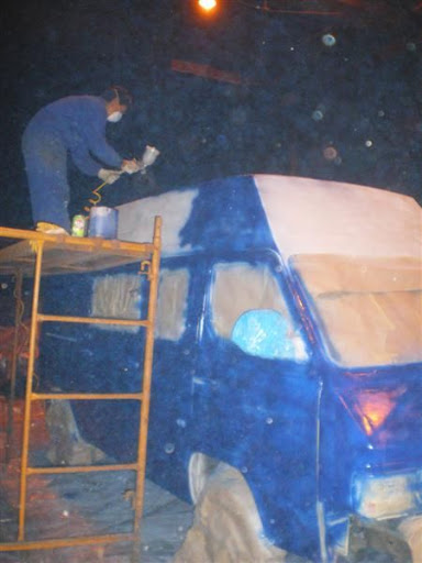

Agosto 20, 2008, 17:53:48 pm #67 Ultima modificación: Agosto 20, 2008, 17:55:51 pm por piratouer
Bueno, hoy segunda mano de pintura...  .malabares  Aviso a navegantes, las fotis engañan muuuuchooo  ;D
en las fotis esta casi recien pintada, la he dejado hasta mañana para secar y asi poder terminar de quitar los periodicos y la cinta de carrocero, montar los parachoques, poner matriculas y a andar otra vez!!!  Luego vendran los arreglitos con pincel de modelismo en aquellos minusculos sitios donde queda algo de blanco.
Supongo, espero y tal...  mañana encontrar la pintura tan homogenea de tono como me la espero !!  .palmas  Aunque tengo mis  serias dudas... :-\ Uno no es perfecto.

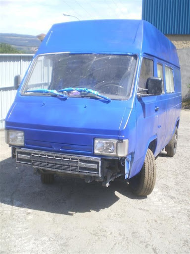

Agosto 24, 2008, 23:19:25 pm #71 Ultima modificación: Agosto 24, 2008, 23:21:36 pm por piratouer
Al final Alex tenia razon, le quedaria una nueva capa de pintura para igualar todo. Pero la finalidad esta conseguida: pasito a pasito he ido descubriendo TODOS los oxidos que habian ( desde el del tamaño de un boton, hasta donde podia meter el puño !!! ) y estan todos tratados. Despues con el aparejo y las 2 capas de pintura, supongo que le costara un rato que el oxido vuelva a aparecer.
Yo creo que por 200 urus de pintura y 120 de pistola, X de lija y Y de sudor ... mas que contento

Gor
Agosto 26, 2008, 01:33:14 am #74 Ultima modificación: Agosto 26, 2008, 01:36:28 am por piratouer
He comprado en Urko pinturas en Basauri ( Bizkaia ) que es distribuidor de pinturas Dupont , de la zona el catalizador y la pintura.
La pintura no es dupont ( porque se salia de presupuesto ), es pintura con la que pintan las cabinas de los camiones ( Gestpaint ). El termino en si  es "acabado poliuretano 2k brillante "  y los colores han sido RAL 5002  ( azul )  para el vehiculo y RAL 9005  ( negro ) para los parachoques, manillas ( todavia por pintar ) y demas detalles.
La pintura lleva catalizador  4:1 y disolvente al 5%.
