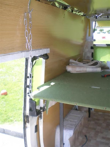

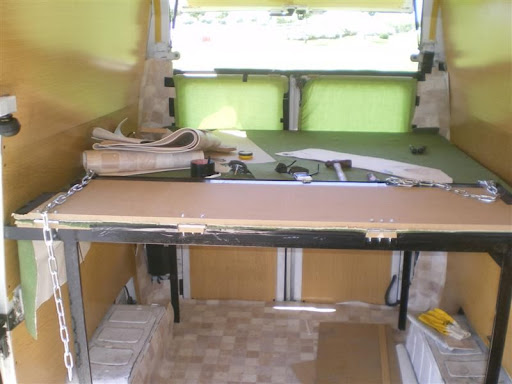

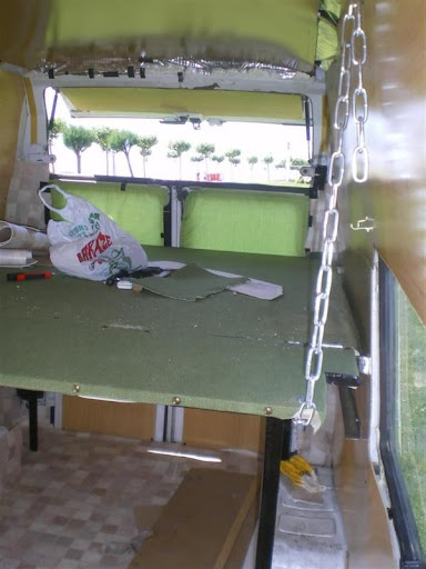

Bueno, mañana la estreno, sin terminar pero suficiente para hacer la primera rutilla.
He puesto la cama de 150 x 190 cm y el suelo ( es el definitivo,pero esta provisional )
asi quedaria plegada,la semana que viene enmoqueto lo que me queda
   por ahora con las cadenas sujeta bastante bien, si veo que fallan las bisagras por el peso, le pondre una pata de refuerzo en el centro.

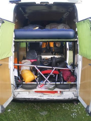

Bueno, estrenada esta. Ahora los bricos iran un poquillo mas lentos ( sobre todo tema presupuestario  :-\  ) pero os dejo unas imagenes de este finde, cargadita con los buggies, mtb, cometas...

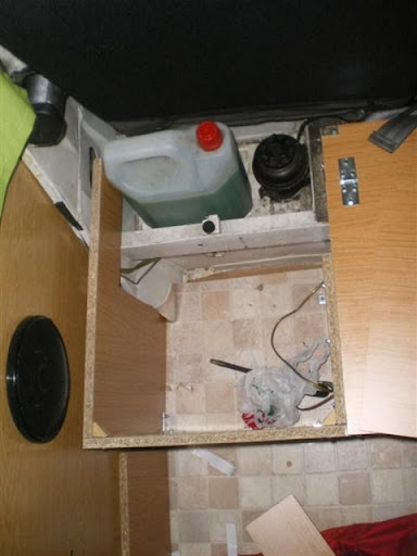

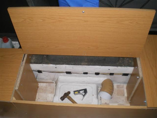

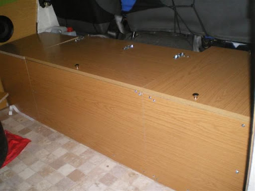

Ultima ñapa ( aparte de que voy poco a poco con la chapa ) el arcon-asiento:
Bien la idea es que si se rompiese la caja de cambios ( dios no lo quiera ) el mecanico tiene que acceder a ella por esa tapa blanca del fondo. Asi que levantando la tapa y quitando la tapa frontal tendria suficiente espacio para maniobrar, evitando asi tener que desmontar todo el arcon.
las fotis corresponden a cuando aun no estaba canteado , ni puesto los imanes para el cierre de las tapas. Las dos tapas de los extremos van con imanes  y la central con bisagras. Encima de las tapas colocare unos cojincillos y asi lo puedo utilizar de banco para cuando ponga la mesa.

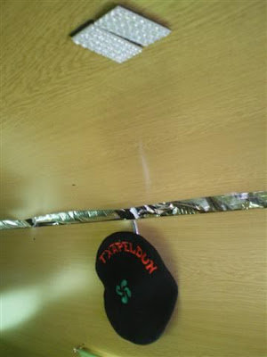

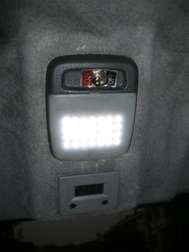

Los focos negros esos son magneticos y los quiero utilizar para el exterior ( de quita y pon ) y los 2 cuadraditos son mas que suficientes para alumbrar el interior. En este ultimo pedido a Dealextreme he pedido tb alguno mas pero para detalles.
Os pongo detalles de uso de los led:
... este ultimo esta un poco chapucero y me gustaria ponerle un embellecedor o algo asi para que no queden los leds asi al aire.
