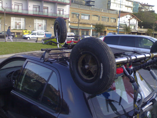

Lo que yo quiero basicamente es poder dormir dos +1 ( el uno ese tampoco es que me preocupe demasiado, todavia es un proyecto lejano  .meparto ) y tener espacio suficiente para llevar el material de kitebuggy en el interior y que no moleste.

la otra es que si monto los arcones tan bajitos ( asi los tenia en la primera camperizacion de mi transporter ) pues no me cabe esta bicicleta rara...
esa era la razon de que quisiese la cama en plan litera.
