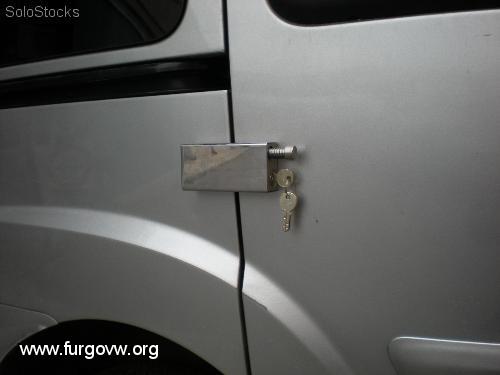

Pero la idea del candado exterior, es porque las cerraduras se abren con mirarlas mal, y siempre pongo los pestillos y uso la puerta lateral para subir y bajar, y el cierre exterior que llevaba cuando la compre, creo que debe ser de la gama barata de los chinos... He visto que Thule hace un cierre que no sale muy caro y mirare reviews a ver que tal, sino ya hare yo el brico... ;D

En mi furgo lo tenemos igual que tu describes, puertas delanteras con pasador interior y utilizamos la corredera para entrar y salir.
Hace años estuve a punto de instalar un tipo de cerradura exterior de las que utilizan las furgonetas de reparto, algo así como esto:
Son un armatoste, cierto, y su precio asusta, pero están super probadas y son de apertura y cierre muy rápido.   Lo descarté por el hecho de que había que dejarla abierta cuando se entra por esta puerta y nos quedamos dentro, no encontré ninguna que se pudiera cerrar desde dentro con llave, vamos, sin hacer cosas raras; sin tener que sacar el brazo por la ventana, hay que pensar en poder salir de la furgo con rapidez en caso de necesitarlo por causa de fuerza mayor.
Al final opté por poner un bombín nuevo y otra llave más en el llavero

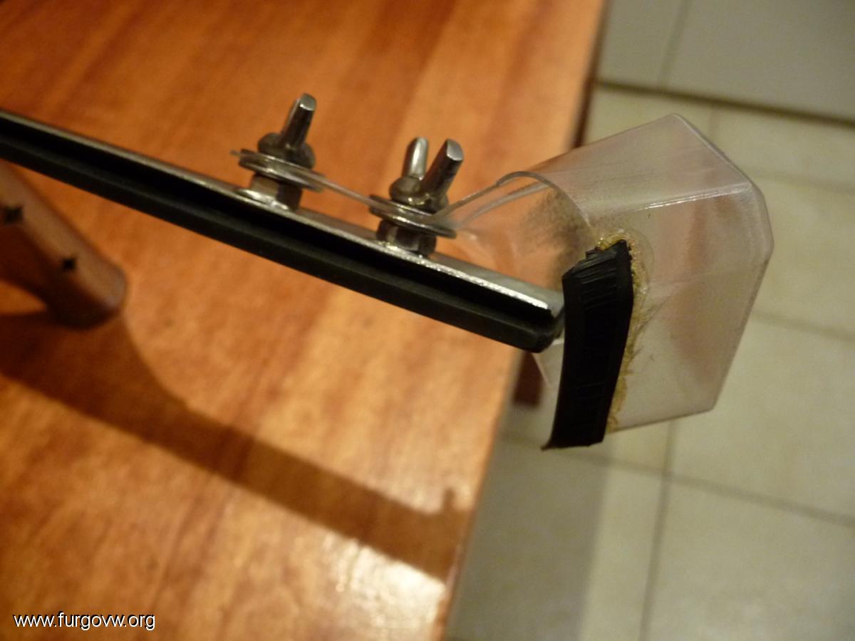

del cual he sacado la idea de añadir una cubeta en el extremo de la raqueta limpiacristales, tema este que si llega a ser un éxito como preveo, pronto tendréis los detalles a vuestra disposición como el brico nº 131

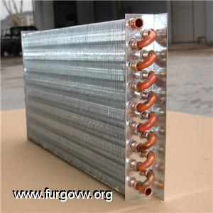

desconozco cómo provocar la condensación con calor, lo que si sé cómo hacerlo con frío:  si dentro del habitáculo caliente y húmedo de la furgo ponemos una placa metálica fría con un canal en su parte inferior, seguro que atrae el vapor de agua condensando en gotas de agua que a la que se hagan grandes, por su propio peso caerán.  Esto es lo que hacen los radiadores de aire acondicionado y también los frigoríficos.
así pues, por ejemplo un equipo de frío con compresor Danfoss a 12 v con su condensador y evaporador haría ese trabajo, obviamente esto vale dinero y consume electricidad, pero seca el aire de narices, y si esa placa evaporador está más fría que los cristales, toda la humedad iría a parar al evaporador de este equipo.
siendo prácticos, ¿por qué fabricar frío si ya lo tenemos en el exterior?
veamos: si tomamos un radiador de aire acondicionado o evaporador de un frigorífico, vale cualquier radiador de este tipo o parecido:
le fijamos un tubo a la entrada (deberá estar forrado con armaflex para que no gotee) y otro a la salida, ambos tubos los conectamos al exterior bien separados, en uno de ellos, el de salida le intercalamos un buen ventilador o turbina (podrían ser los micro ventiladores de informática que van a 12 v.)  que absorba el aire frío del exterior a través del radiador expulsándolo fuera, por lógica ese radiador se enfriará algo más que los cristales protegidos por las cortinas, debajo de ese radiador le instalamos una buena cubeta que recoja el agua que seguro se condensará y si encima instalamos ese radiador sobre el salpicadero, algo me dice que toda la humedad iría a parar allí.  ¿qué os parece la idea?   obviamente ese radiador estaría irradiando frío durante toda la noche y lógicamente para compensar habría que subir el termostato de la calefacción.
Alberizo, más o menos esto es lo que tú pedías no?

si queréis ver las fotos en Picasa del que será el próximo brico nº 131,  llevará por título "Raqueta limpiacristales con depósito para agua de condensación"
https://picasaweb.google.com/104919784840989915532/BricoN131RaquetaLimpiacristalesConDeposito
en unos días lo tendré listo
