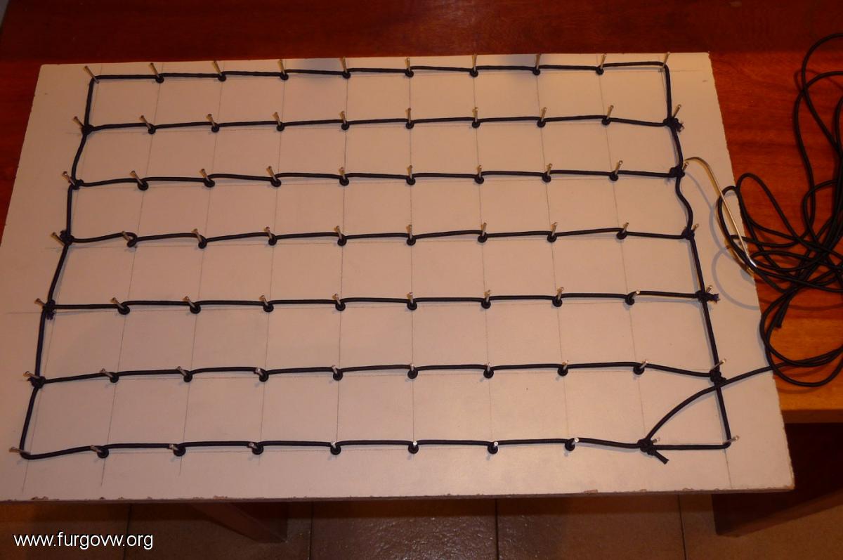

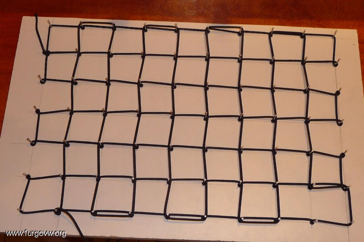

estoy liado con un brico que en principio parecía sencillo, pero se me está complicando en lo que es la duración.
creía que lo tendría listo en unas 4 horas y ya lo he duplicado; se trata de hacer una malla elástica como una red pero a la medida que necesito para sujetar elementos dentro de la furgo.
la idea la pillé del forero Romel que adaptó una que encontró al uso que quería darle:
http://www.furgovw.org/index.php?topic=305655.0
de momento voy por aquí:
si hay algún interesado en este tema, pues en unos días estará listo el brico nº 130

amikoj
Hola Alcasa,
No se exactamente cómo piensas acabar esa red. Es muy buena idea, pero creo que en la manera de hacer la malla estás usando una unión (nudo) que no es la que se usa para tejer las redes.
En realidad lo que entiendo que quieres hacer es una red, pero que sea elástica. Así es que usando cordón elástico y tejiendo una red como las de pesca ya tendrías lo que creo que buscas.
El nudo que se usa para tejer red es parecido al "llano" (también llamado "plano"), pero con uno de sus cabos mordido (en realidad es el nudo llamado "tejedor", pero sin el lazo para deshacerlo). Busca "nudo tejedor" o "vuelta de escota" en Google:
http://www.nudos.org/nudos-de-escalada/nudo-vuelta-de-escota
Te sugiero que busques en google con las palabras "tejer red de pesca", ejemplo:
http://www.comohacer.info/como-hacer-una-red-de-pesca-o-caza/
Si aprendes a tejer red puedes hacerte redes del tamaño que quieras y de la apertura de malla que quieras, según el uso que quieras darle.
Para hacer una red sólo se necesita una aguja especial (se vendía en efectos navales, Gandara, por ejemplo), un listón de madera (determina el tamaño de la malla) y el cordón con el que quieras hacerla.
Mi padre me enseñó a tejer redes cuando yo era un crío, se me ha olvidado bastante, pero recuerdo lo principal. Si necesitas algo dímelo.

gracias Amikoj, conozco ese nudo y sus maravillosas propiedades desde que era adolescente, cuando me inicié en la escalada, precisamente es el nudo que estoy utilizando
mira las fotos de lo que será mi próximo brico, aún faltan algunas fotos por hacer y subir:
https://picasaweb.google.com/104919784840989915532/BricoN130ComoHacerUnaRedElasticaAMedida
y el vídeo, de sólo 2 minutos, sin voz, es sólo un complemento de las fotos y la explicación, no es de muy buena calidad pero ayudará a entender el texto mas las fotos:

Esperando ese brico Alcasa, quise hacerme una red a medida pero como no encontré mucha información que pareciera fácil al final adapté una comprada. Con tu brico seguro que queda muy claro como se hace.
