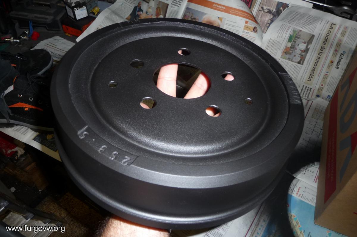

Ya tengo en marcha el brico que será el nº 100 .  Tratará del cambio de tambores de freno trasero de la VW T-3
si alguien los tiene que cambiar, en cuestión de 7-10 días calculo tenerlo terminado.
una foto de uno de los tambores recién pintado:

Ya tengo terminado el brico nº 100 .   .tarta      .yupiii .yupiii .yupiii .yupiii .yupiii .salta .salta
Trata sobre el cambio de tambores de freno trasero por desgaste en mi  VW T-3
Cambiar tambores de freno trasero por desgaste en ovalado.
http://www.furgovw.org/index.php?topic=248440.msg2748142#msg2748142

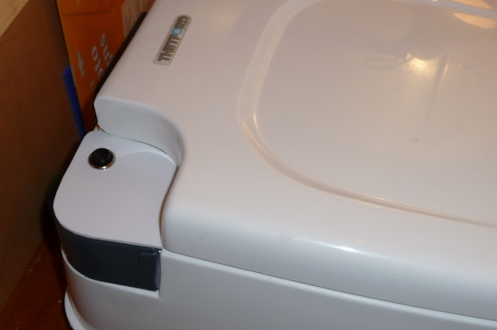

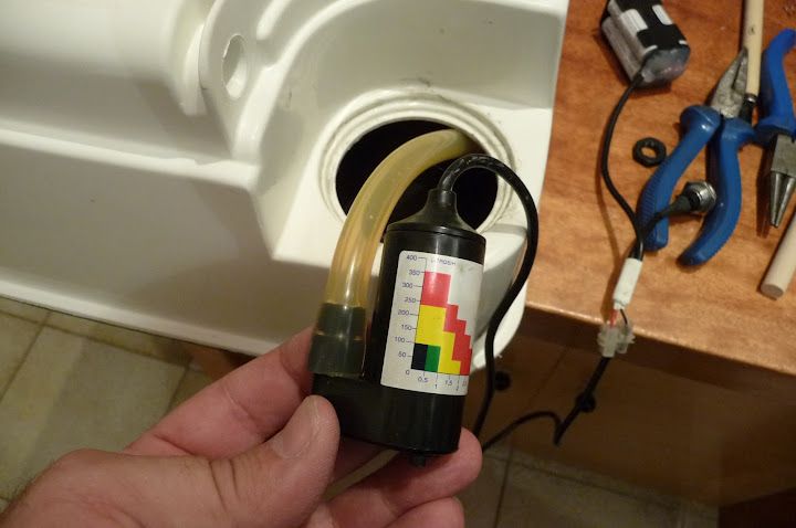

Ya tengo en marcha el brico que será el nº 102 .
Tratará del cambio de bomba del potty thedford, tras 8 años de uso, el fuelle de la bomba de origen tiene pequeñas fugas, y antes de que vaya a más, le estoy sustituyendo la bomba por una eléctrica.
Me ha costado encontrar una bomba que funcionase a 6 voltios, no quería ponerle una de las habituales bombas sumergibles de depósito a 12 v. por no tener un cable conectado a la batería.
Esta bomba funciona a 3, 6 y 9 voltios, por lo que es ideal para alimentarla con 4 pilas R-6 AA que pueden ser de las alcalinas de usar y tirar, o en mi caso de las recargables.
creo que en cuestión de unos días lo tendré terminado y podré colgar el brico.
una foto de como está quedando la transformación:

ya tengo terminado el brico de la bomba eléctrica a pilas para el poti:
asi como todas las fotos (38) en el álbum de picasa, ahora me falta el redactado .
https://picasaweb.google.com/104919784840989915532/BricoN102BombaAPilasEnPottyThedford#

bravo bravisimo, alcasa esta no es la del limpia no?
que va!!!  me ha costado mucho encontrarla, esta bomba va a 3, 6 y 9 voltios cc.
