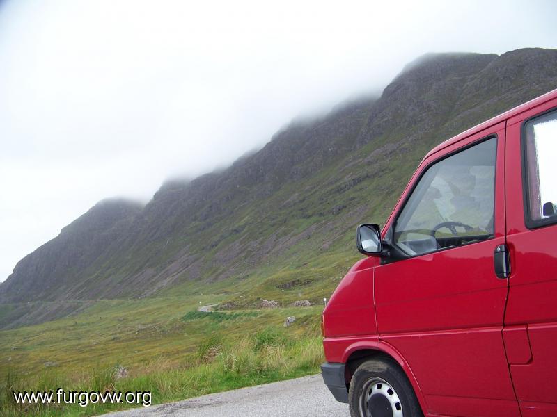

hola a todas y todos
os presento a nuestra BERA
Foto
No acabamos de comprarla, no. Ya van para 4 años.. y fue gracias a gente de este foro que la conseguimos..
Como veis, tenemos una T4 que compramos a un pintor hará cosa de cuatro años, siguiendo los consejos de este foro para hacer una buena compra, jeje; una kombi, de cinco plazas y toda la parte de carga diáfana, toda con ventanas y con doble puerta atrás..

Con esto hemos llegado hasta las islas Orcadas, al norte de Escocia... además de múltiples recorridos por España y habernos recorrido de norte a sur todo Portugal...   así que, no nos quejamos !!!
