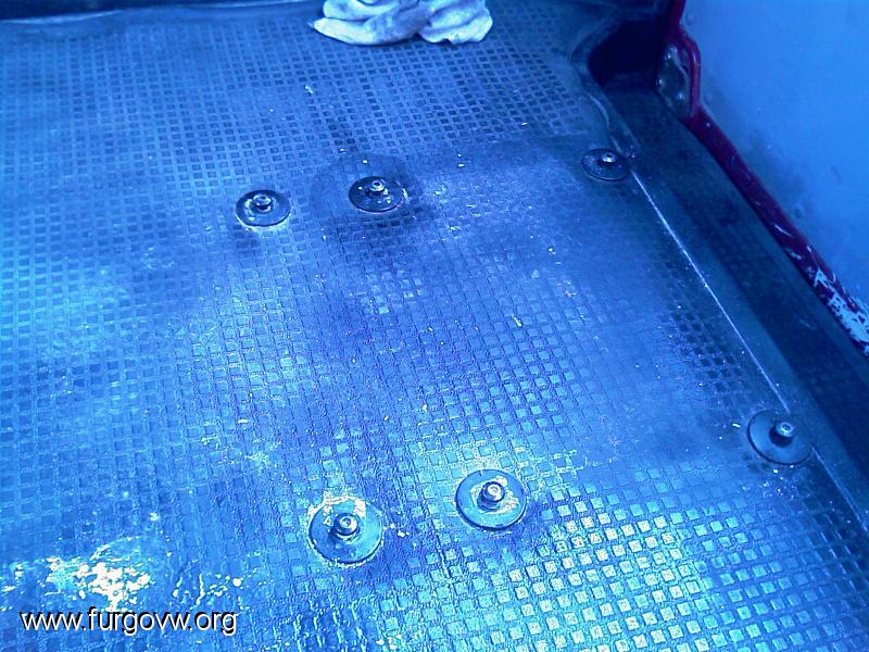

lo primero quité los asientos.. no fue difícil, era cuestión de saber dónde estaban los enganches
lo que me costó un montón fue esto otro, quitar los tornillos:

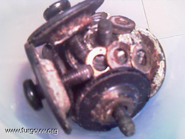

al final, me tuve que ir a comprar un juego de allen largo para sacar los últimos 3..
así están los tornillos.. los tengo que limpiar
