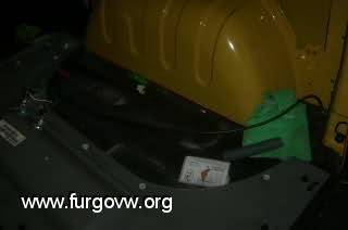

En esta primera foto, se ve desde donde viene la corriente, desde aqui se llevan los cables a otro lado de la furgoneta(el cable es muy largo), nosotros pensabamos que venía directo de la 2ªbatería.los cables de arriba son los de las luces.De ese cable nos sacaron tres tomas de 12V, una traia de serie la furgo, y otras 2 nos pasaron al otro lado.El cable que veís que se desvía hacia la izquierda, es el que va al otro extremo, el otro se queda en ese lateral.

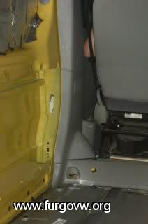

En la segunda foto se ve  el otro lateral del que os hablo.aunque no se aprecie mucho.
Se ve en la esquina de la foto es cable que viene desde el otro lateral.

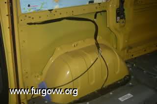

En esta tercera foto, es ela toma de 12V que nos puesieron en la parte trasera del asiento del piloto,
Estos son únicos cables que están a la vista.
No se que tengo que hacer, si desmontar todo.... las luces de la furgo nos dijeron que iban con la 2ª batería, y en la foto se aprecia que se coje de ese cable de arriba la corriente, y ese cable será el único que venga desde la batería, lo demás serán empalmes no?¿?L 2ª batería está por fuera de la furgo, detrás del asiento dell piloto.
