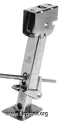

Hace tiempo yo pensé en poner unos pies de caravana en los bajos, fácilmente desmontables por lo de la ITV para nivelar la furgo fácilmente...
En roulot hay unas eléctricas.. pero vamos 1700 euritos
http://www.roulot.es/index.php?page=shop.product_details&flypage=shop.flypage&product_id=1307&category_id=404&option=com_phpshop&Itemid=103
Estos son más baratos
http://www.roulot.es/index.php?page=shop.product_details&flypage=shop.flypage&product_id=264&category_id=131&option=com_phpshop&Itemid=103
pero el sistema no me convence, son mejores los de toda la vida de las caravanas:
Y bien baratitas... 12 euritos
http://www.m3caravaning.com/index.php?page=shop.product_details&flypage=shop.flypage&product_id=406&category_id=83&Itemid=140&option=com_phpshop&lang=es

Por que la idea es anclarlos por debajo de forma fija, y oculta... y no tener que guardarlos cada vez.
