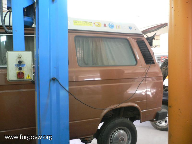

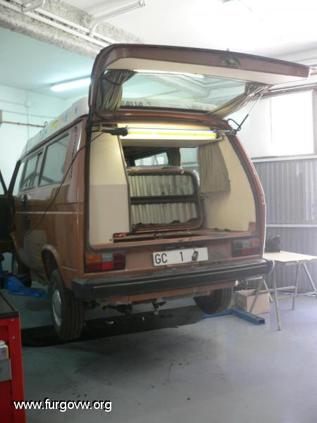

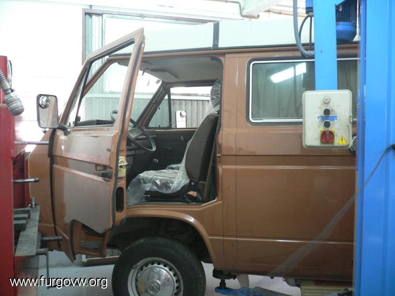

A pesar del tiempo que ha pasado, he pensado que está bien seguir escribiendo en este tema, así quedará 'la historia' en un sólo tema...no sé si es ortodoxo...
He tenido que esperar mucho por muchas cuestiones, y tendremos que esperar aún, pero al final compensará.
La furgo está en el taller... ;D
...y estoy ansioso...
Estamos en lo siguiente:
Como habíamos acordado, yo me estoy encargando de conseguir los repuestos (pediré la mayoría en cb performance o chirco) y Xavi (el mecánico) los montará.
Le compré el motor (ct 1600) a Kule...he estado tan desconectado del tema que ni le he dicho que ya me llegó y sin problemas.
Así que tenemos dos motores, uno con todo (el de Kule) y el otro con toda la parte superior incinerada.
Recuperaremos todo lo accesorio del primero (lo que no cambiemos) y trabajaremos sobre uno de los dos bloques.
La idea es cambiar toda o casi toda la parte mecánica, además de otros repuestos necesarios:
