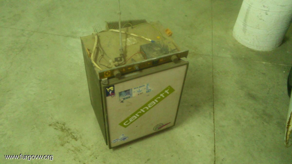

valencianet
Cita de: cukiyo25 en Febrero 25, 2013, 19:09:40 pm
lo mismo ke al compañero, de ke nevera hablamos??
Creo que esta en mi galeria de imagenes pero porsi acaso...
cukiyo25
vale,ues ponla boca abajo, cuando la pongas boca abajo, deveras de escuchar un burbujeo,eso es bueno.
dejala asi 24 horas,luego vuelvela a colocar bien y conectala a 220v y tras 4 horas everia de estar bien fria por dentro.
