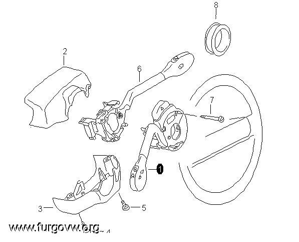

kameixo
aver si esto te solucona algo.. por lo ke veo si es todo una pieza kon la palanka es un problema, tienes ke sakar el volante y deve ser kara, pero me parece muy raro. deve llevar 2 tornillos (figura 7) y salir el interruptor solo.. prueba a darle unos golpecitos o a moverlo posiblemente kedara ataskado..  suerte
salu2
