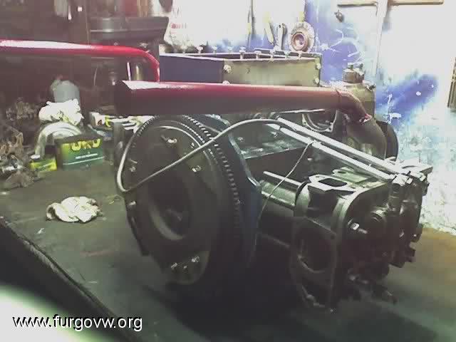

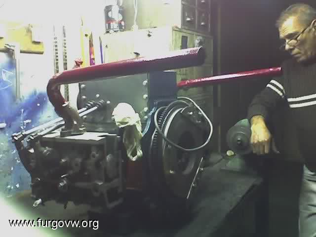

darko31
aca van algunas fotos de Frankest.........

Todo segun lo planeado, pronto a llevar las tapas de cilindro (culatas le dicen ahi?) a cerrar con aluminio para asegurar el circuito de agua, tratar de conseguir un pequeño radiador de agua, quizas de moto, y decidir la transmicion a poner, ya que la idea es probarlo en principio en una moto(luego en mi kombi), estamos entre colocar una caja de cambios o fabricar un centrifugo casero que ocuparia menos lugar, veremos....

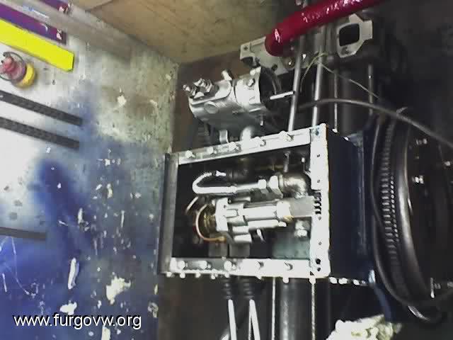

javiseiscientos
buenas una pregunta mun poco tecnica ke dices ke as cortao una bomba inyectora ke era de cuatro salidas y le as dejado en dos , perdona pero no  , no tiene nada ke ver la bomba de arriba con la de abajo o me ekiboco .
solo es un simple comentario .malabares

¿Cómo que no? Se ve perfectamente que se han eliminado las dos salidas de la izquierda, le falta la tapa lateral, la han pulido un poco... pero es la misma.
darko31
Cita de: javiseiscientos en Mayo 04, 2008, 18:43:08 pm
Hola javis, la bomba es la misma ya que no solo se la corto sino que se le realizo un par de pequeñas modificaciones obvias para hacerla funcionar, ah tambien esta mucha mas limpia!!,es una bomba bosh que estaba puesta en un motor indenor 4 de los 70' (4 cilindros 1.8 cc y 60 hp aprox.),era de las pocas que se podian cortar y no se descompensen (y dejen de funcionar)los injectores que quedaron, imposible de hacerlo con las bombas actuales,un fino trabajo, en su interior tiene un pequeño arbol de levas se podria decir,que fue cortado y calibrado para que funcione con dos cilindros,a grandes rasgos ese fue el trabajo,aunque para ser mas detallista me tendria que extender un poco mas.Saludos
ensafer
La bomba que han usado es LINEAL, muy diferente de las rotativas que se usan hoy dia.
Son a prueba de bombas, tienen su pequeño cigueñal y bielas y pistones que comprimen el gasoil al girar.
Los ultimos motores que la han usado (que yo conozca) son los del Patrol 3.300 (sd33) y los Toyota BJ 73 motor 3B (3500 CC).
El "problema" de de esas bombas es que son lentas, y hoy todos queremos aceleracion y velocidad punta.
Pero a esas bombas, les echas unas gotas de aceite de ricino para lubricar la membrana, y duran un millon de Km sin abrirlas.
