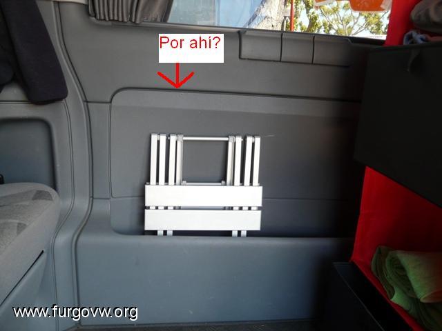

A lo que vamos: alguno de ustedes señores foreros funeros ha desmontado el guarnecido interior izquierdo, el opuesto a la puerta corredera? Me conviene información al respecto por dos motivos: 1) Por ahí quiero poner la entrada de 220v y 2) Me da que ahí hay espacio para meter a la suegra... si procede....

Aupa tipet, yo lo desmonte para mirar la posibilidadde meterle aislate, hay espazio para para un tren.
Sobre la toma de 220 te rekomiendo ke la metas debajo del asiento del kopiloto justo detras de la auxiliar, a mi meesta haziendo el diseño y la instalazion un forero, ya pondré las fotos en kuanto lo tenga.
La toma exterior (salida por la karrozeria) te puede dar problemas para pasar la itv.

Y puedes orientarme por donde empezar? Parece que hay una pieza fácil de soltar pero no me atrevo a forzarla por si acaso.... Sabes si lleva grapas? Me refiero al panel frontal que parece que se pueda abri por ahí:
Y tu no vas a poner una toma exterior de 220v? La pones dentro? Y por dónde meterás el cable? A mi me han dicho que no hay problema, sólo con un certificado de un ingeniero ya te vale para el ITV, sin homologar... aunque no sé, no me fío del todo de lo que me explican.... En todo caso, quería ponerla por el lateral izquierdo, como la Marco Polo.
Y gracias por tu respuesta. Agur!

ESE TIPET! en los brikos de Anakoreta se ve komo desmontar. Empieza por el tornillo ke esta donde el zenizero y el posavasos, luego el resto sale solo. Eso si, utiliza kuñas de plastiko para no rallar las piezas.
La toma de 220v pasote, se  instala debajo del kopi y en los kampings se saka por debajo de la puerta, puerta cerrada, el cable pasa sin problemas y no se daña. Asi te ahorras ke te jodan la toma exterior...ya sabes... ke alguien te meta palillos, txikles. yo ke se...
