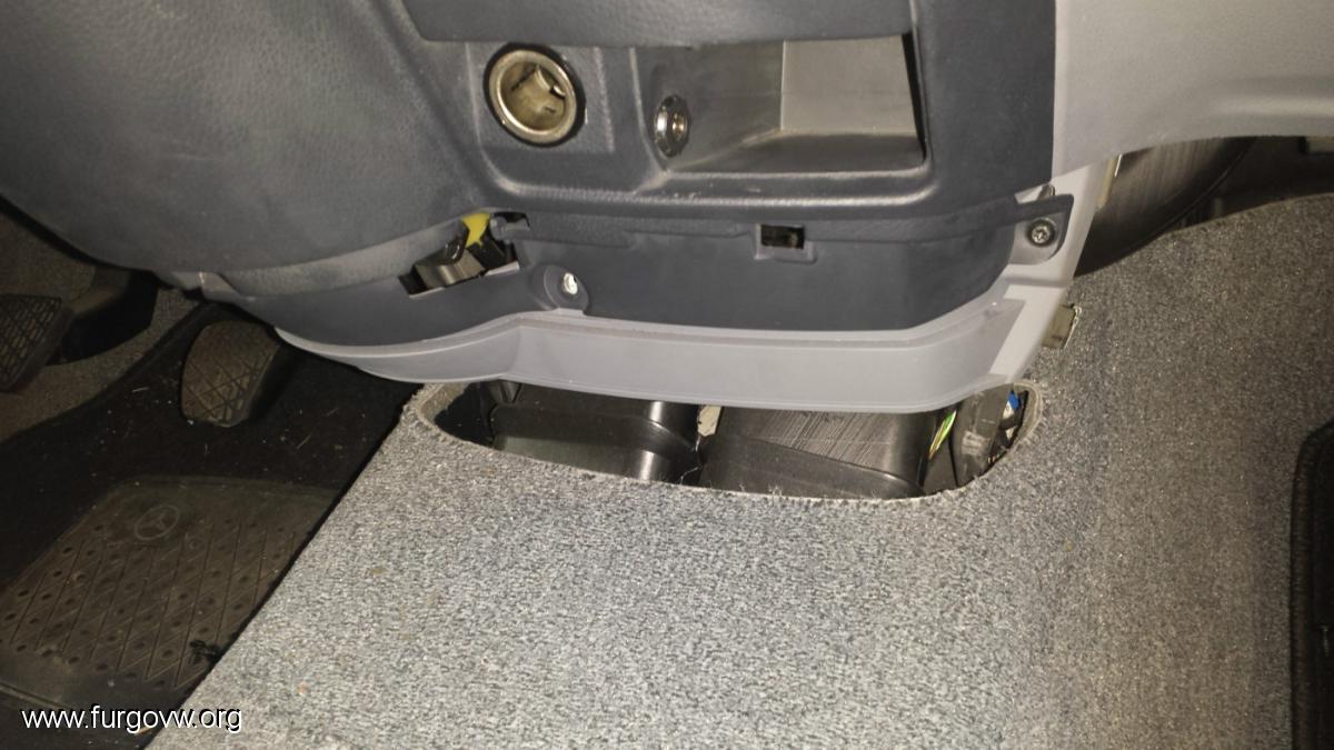

Hola!! lo primero agradeceros la ayuda, al final e puesto el cable AUX de Mercedes. Lo e puesto en el hueco que hay junto a la toma de 12V debejo del cenicero.
