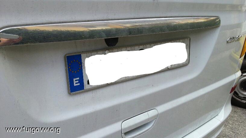

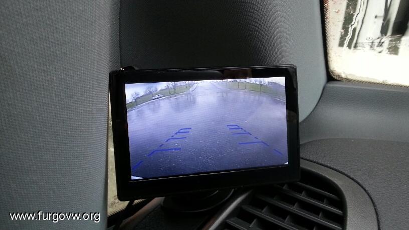

Ahora fotos de la cámara de marcha atrás...que puse en la luz de matricula
y este el monitor

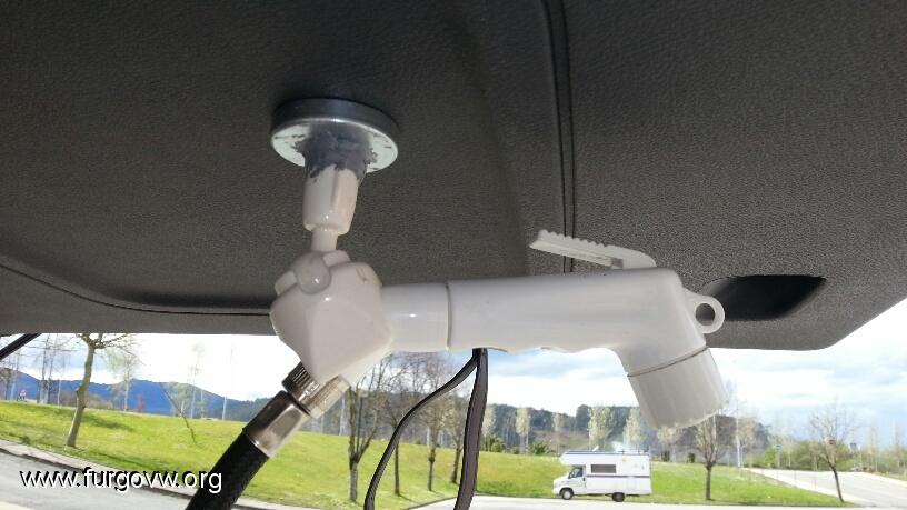

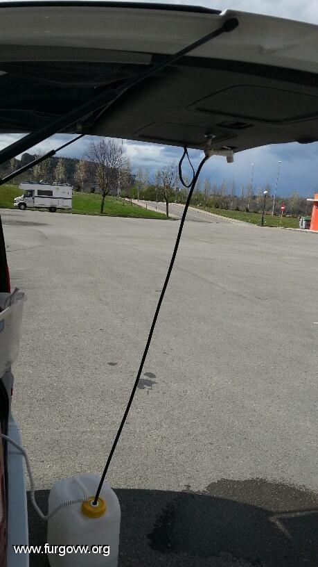

El dia que puse la cámara de marcha atrás como tenia que desmontar el panel del portón aproveche para poner en el interior un imán y así poder colgar la ducha .....
soporte de ducha de los chinos acoplado a otro imán y ....

poprias pasarme enlace de donde te has hecho con ese soporte de la ducha??? gracias no lo encuentro. Gracias
LA VIDA ES ESO QUE PASA MIENTRAS TU HACES OTRAS COSAS......
Paly
Cita de: espiderr en Febrero 17, 2014, 23:02:59 pm
El soporte de ducha es de una tienda de chinos(antiguas cadena 100)..el original viene con ventosa de rosca(que es otro que tengo aparte para cuando quiero poner la ducha a un lado de la furgo).
El iman es comprado en ferreteria y venia roscado un gancho.
Quite el gancho y acople el soporte con pasta d 2 componentes...asiq quedo como soldado.

able
Cita de: Paly en Febrero 17, 2014, 19:06:41 pm
y este el monitor
Ya q estamos preguntando, donde has comprado esa cámara, estoy pensando en hacerme ese bricho porque mi garaje es malo no, lo siguiente...
Paly
La camara la compre en la pagina de TECNOCHIN , y va en el hueco de una de las luces de matricula(junto a la camara viene una luz pequeña para seguir iluminando la matricula). Viene sin monitor, yo aproveche uno que tenia de otra camara.
Por mucho que el hombre quiera avanzar y crear, la naturaleza siempre estará por encima de él.
able
Cita de: Paly en Febrero 19, 2014, 15:09:21 pm
Supongo q será esta: http://tecnochin.com/mercedes/696-c%C3%A1mara-trasera-espec%C3%ADfica-mercedes-vito-viano.html
Gracias!

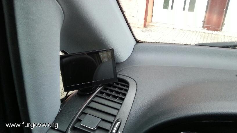

espiderr
es la caña... yo puse uno que va la pantalla integrada en el espejo... va de lujo .palmas
polakoman
No me digas! Estoy pensando en poner uno de esos, o una radio con pantalla y la cámara conectada. Puedes decirme cual pusiste?
espiderr
compre uno de los chinos... sin marca ni nada...lleva el espejo que se coloca encima del de origen, y va conectado a la camara.
