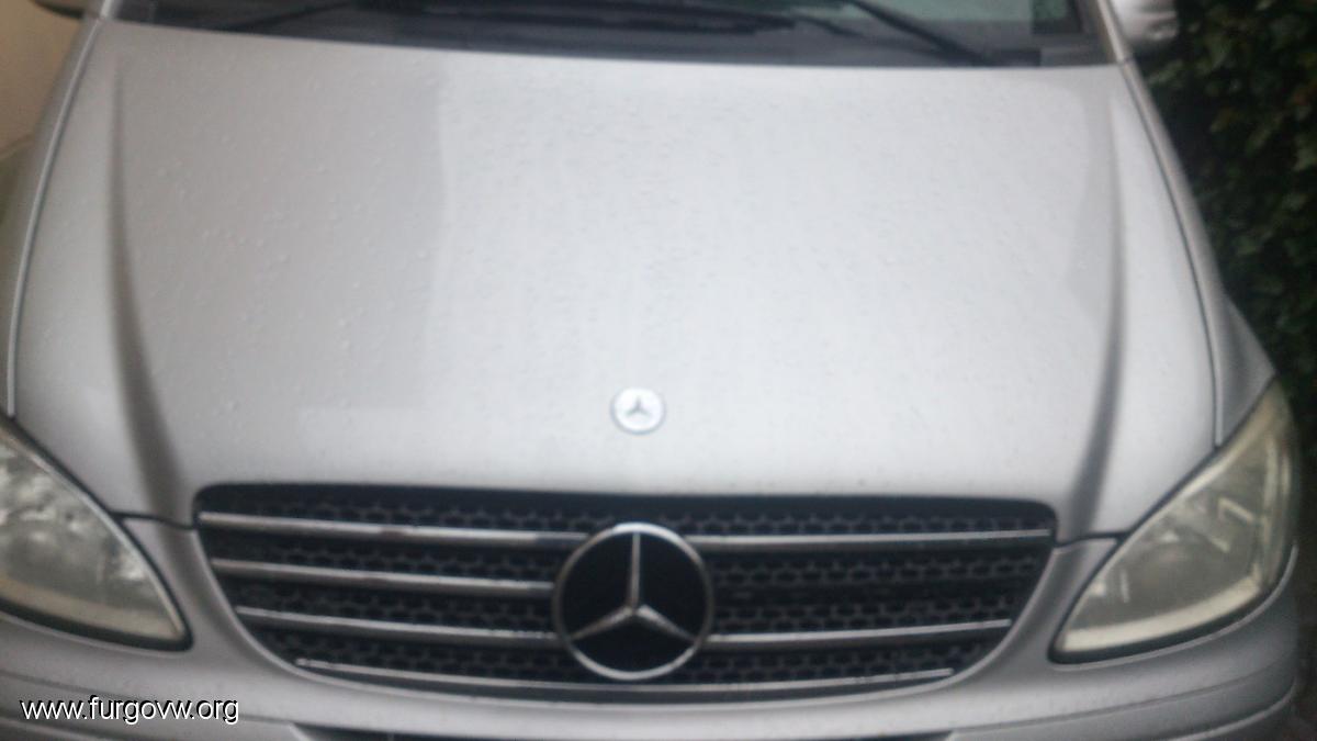

Alguien sabe donde comprar por Internet el embellecedor que falta en la foto.
ENANO
Enero 17, 2014, 09:47:15 am #2283 Ultima modificación: Enero 17, 2014, 09:49:52 am por ENANO
Has puesto mal la foto, sinplemente pincha sobre la foto y se coloca ella sola en el recuadro...
La venden suelta en la mercedes ?? No creo k eso sea tan caro....

escalatarix
ya le voy pillando el truco a todo poco a poco. Mirare haber en una mercedes e visto algo por Internet pero venden todos los embellecedores juntos solo  uno no lo e encontrado.
