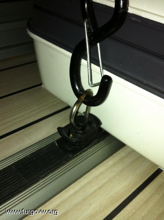

Buenas!
¿Alguien puede pasarme la referencia de las argollas para sujetar carga en el carril? (o alguna argolla que me valga para ese carril)
Grazie mille!
