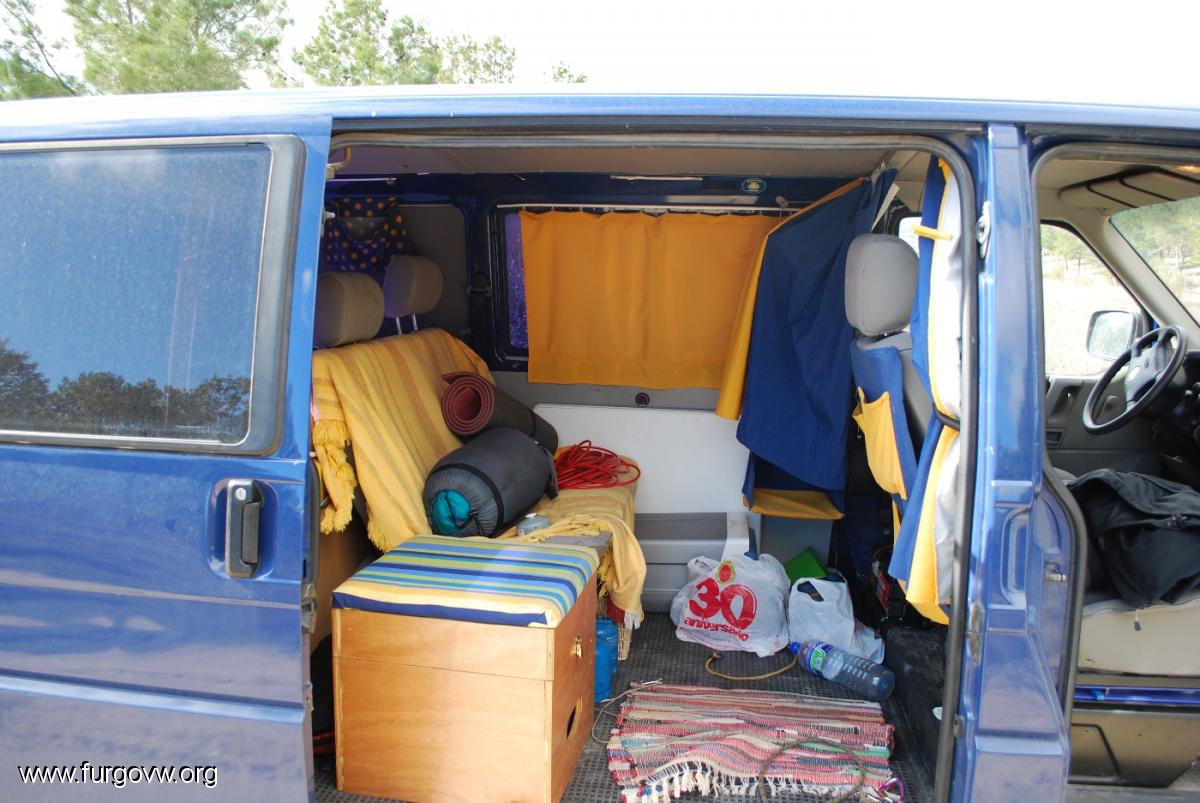

Se puede retrasar sin desplazarlo y el cinturón sigue haciendo su función. Queda casi mejor que en su posicion orginal. Si los anclajes traseros los usas de delanteros queda bien. No se si se aprecia bien en esta foto de la mia.

OTO me puedes enseñar otra foto en la que se vea el hueco que queda hasta los asientos delanteros? Sigo dándole vueltas al tema de si meter unos giratorios y retrasar los del medio pero he visto algunas fotos con giratorios y quedan muy arriba comparados con los de abajo. Y además no se cuánto sitio queda de margen hasta los delanteros. Puedes poner alguna foto para que me haga a la idea?

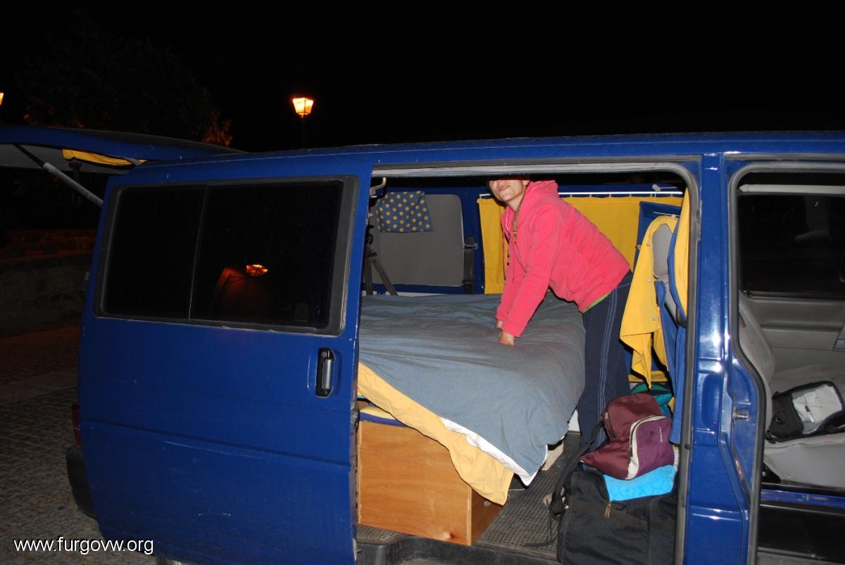

Ultima pregunta,el precio es por unidad??tienes cama montada??si es asi de cuanto de largo se te queda??

Fotos mirare por casa a ver si encuentro alguna. Ahora lo llevo todo desmontado y con los asientos en su posición original.
Si que es cierto que queda mas elevado el asiento del copiloto girado, pero aun asi me sigue pareciendo la mejor opción para hacer "salon"

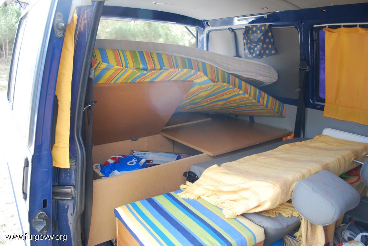

La cama me hacia creo 150x190 que era el colchón que teníamos de la distribución anterior que llevábamos. Lo único que tienes que tener en cuenta es que si solo llevas dos plazas traseras el hueco del 5 asiento te queda libre y el colchón no apoya con nada. Nosotros llevábamos allí el baño con un mueble que daba la altura del asiento plegado.

La verdad es que no tengo muchas fotos. No he encontrado ninguna con el asiento del copiloto girado y solo tengo una en la que se ve hasta donde llega la cama. A ver si se ve mas claro. Yo las pongo por si acaso.

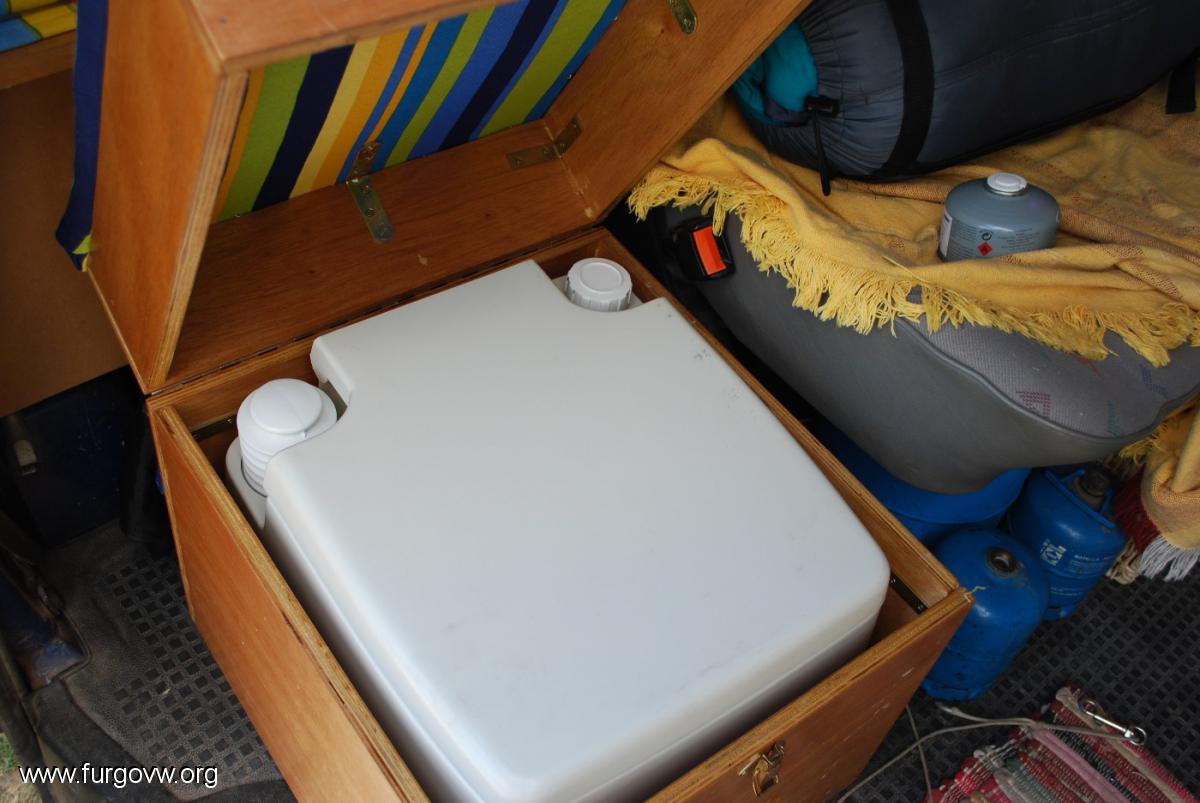

Que si me vale????,pues claroooooo ;D ,muchisimas gracias...ahora ya me voy haciendo una idea,el poti al suelo fijado no??o al asiento??es que lo mismo lo fijo al asiento con dos tornillos y pista

Yo el poti, lo que hice fue meterle la tabla de la base mas grande y asi me coincidia con una de las argollas para sujetar carga. Le pune un tornillo mas grande y asi iba bien sujeto. Eso fue despues de llevarlo una temporada con un pulpo, pero se movia demasiado
