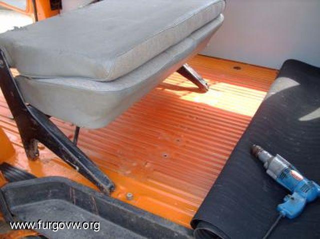

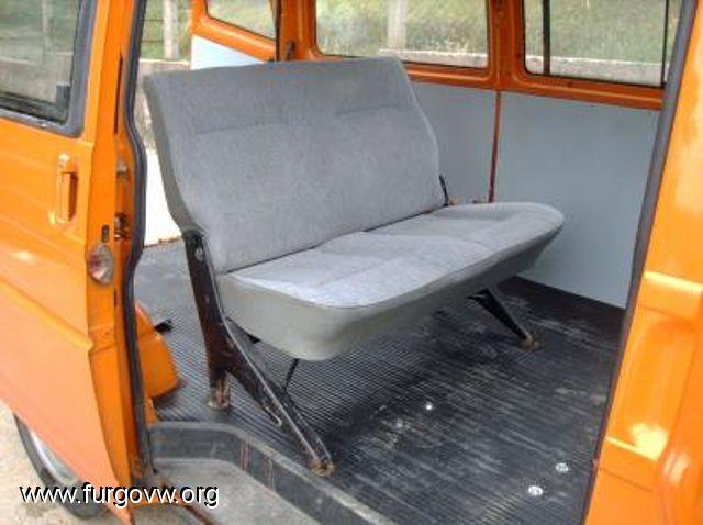

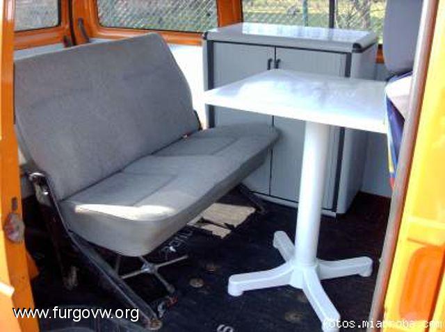

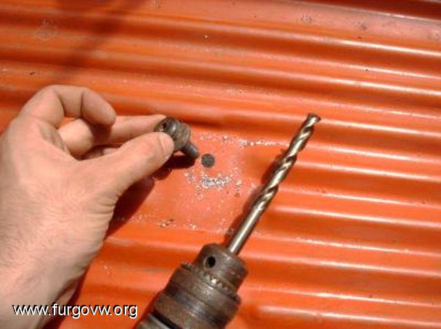

fotos de como retrasar el asiento doble trasero y desplazarlo hacia la derecha ( para ubicarlo como en una california )
como ya sabreis las transporter tienen en los asientos traseros uno doble y otro individual , en este caso desechariamos el individual y aprovechariamos el agujero de la pata traseraderecha del individual para encajar la delantera derecha del doble
los otros 3 agujeros tendremos que hacerlos:

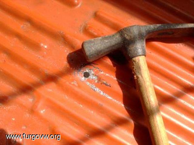

empezamos por el delanteroizquierdo , es muy facil ya que viene marcado en el suelo y solo es taladrarlo

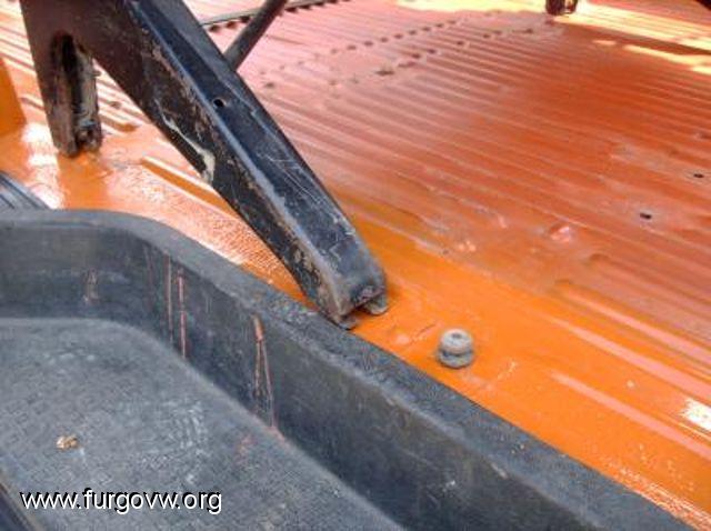

ya tenemos los dos delanteros encajamos el asiento provisional para marcar donde van los traseros

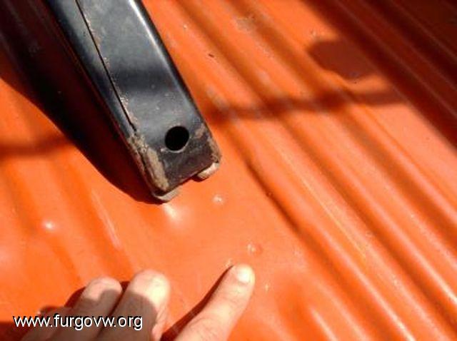

trasero derecho ( no presenta mayor problema )

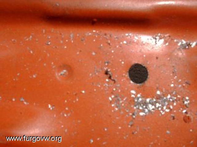

trasero izquierdo ( este nos coincide con una ondulacion del suelo , solo tenemos que aplanarla con unos golpes de  martillo antes de taladrar )
ya estan lo 4 agujeros .

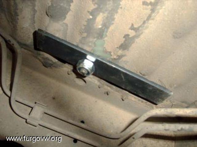

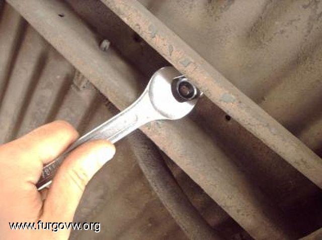

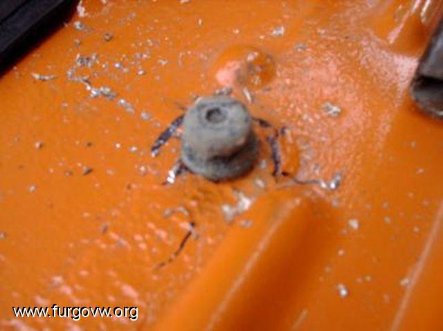

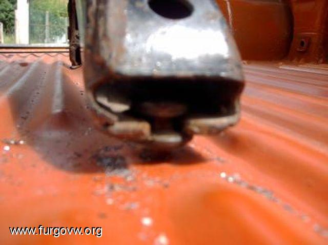

ahora hay que atornillar los enganches :
-el delantero derecho era original de la furgo solo es atornillar.
-el delantero izquierdo le meteremos una tuerca autoblocante por abajo y no hace falta refuerzo por que coincide con el de la furgo
-el trasero derecho le meteremos solo una tuerca aytoblocante por abajo sin refuerzo por que aqui la chapa es muy gorda.

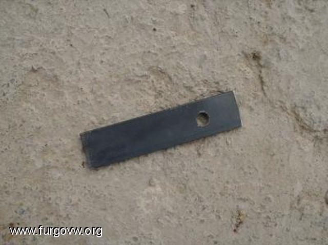

-en la trasera izquierda le meteremos una tuerca autoblocante y un trozo de pletina para reforzar la chapa que aqui es muy fina
y ya esta

 muy practico, pero creo que seria mas seguro si la pletina que pones para los tornillos de atras apollase sobre el refuerzo.
