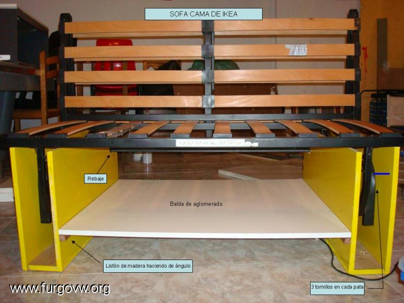

La cama es de Ikea, la puse sobre una estructura para librar la altura de la ruedas por la parte interior, de ancho qda justita, y de largo tb (soy muy alto),tb aprobecho para poner la balda inferior para hacer 2 espacios (para mesa, fuego, cajas etc).

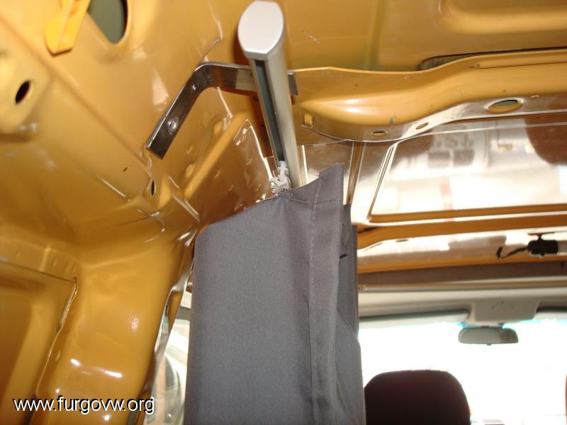

LAs corinas hechas por amatxu, las hice con railes de ikea (algo caros), y lios angulos los hice yo a medida con una pletina de hierro remachada a la chapa

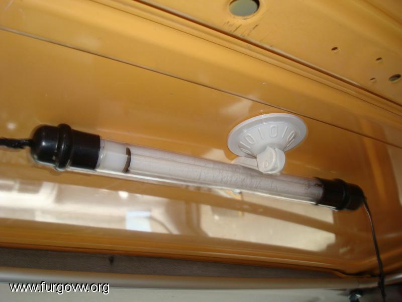

La luz interior o exterior como se kiera ya q esta ventosa agarra donde haga falta:

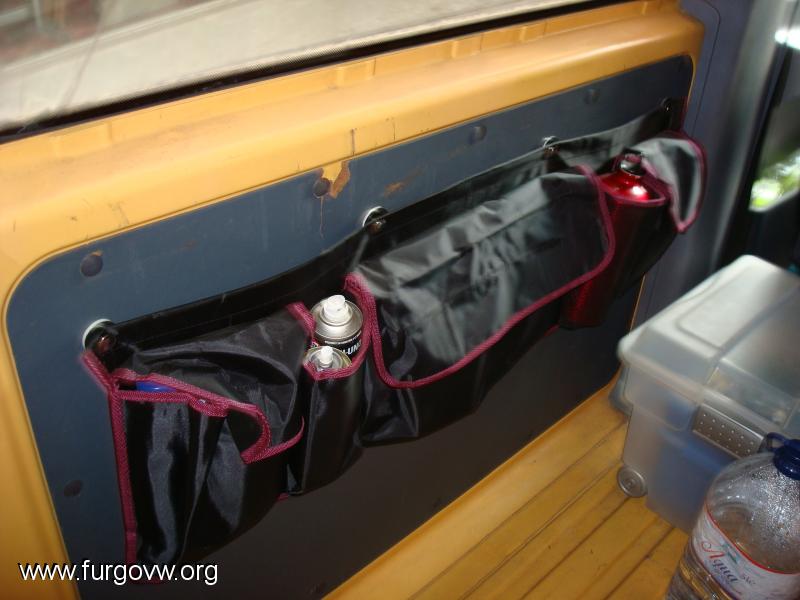

en un lateral para guardar cosillas: del lidl

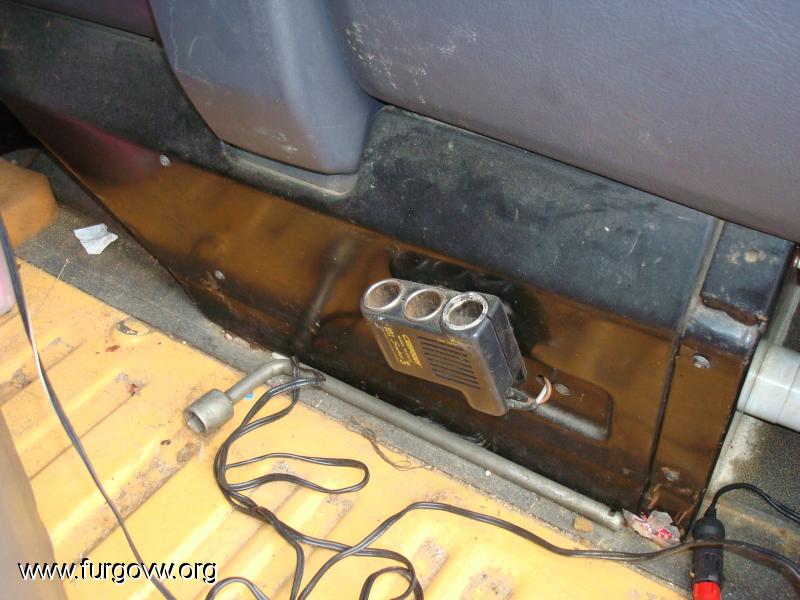

toma de mechero directamente desde la auxiliar q esta bajo el copiloto, agarrada con bridas:

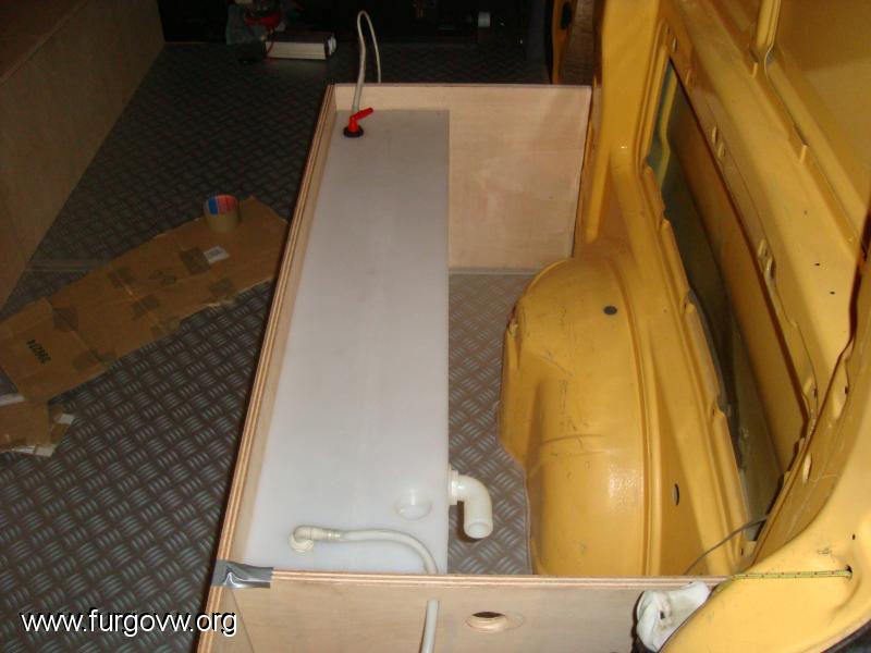

el deposito:

Se me olvidava, te voy a copiar la luz de Ikea con la ventosa, que no sabia como ponerla y veo queda de puta madre con la ventosa....... .palmas

jeje,ese sofa me suena..lleve ese colchon en la furgo una temporada,y esta muy bien de precio y medidas..parece mas pensado para furgo que paracasa..y ademas sale mas barato que comprar,cortar y enfundar espumas..por si a alguien le intesesa mide 1.40X1.88,creo
Disfruta de la furgo..y del copiloto,enhorabuena por ambos
dirt
Hola,podrias poner una foto de la cama extendida?yo tengo el mismo sofa pero colocado en sentido contrario a la marcha,y me gustaria ver como te queda la cama,me interesa,un saludo!

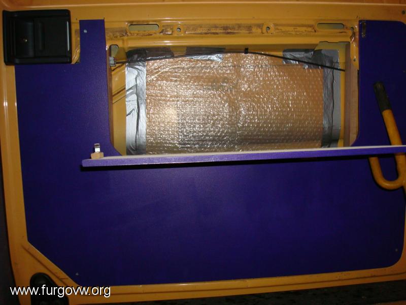

Nuevos apaños para la furgo, ya que no la voy a aislar, keria aprovechar los huecos que quedan entre el chasis, quitando los paneles laterales.
Primero colocar un par de travesaños para establecer un perimetro y que los objetos no se metan por los huecos:
Despues con los paneles originales como plantilla trasladarlos a la nueva madera de 10 mm para asi poder poner las bisagras etc, cortar y pintar:
Así quedarian colocados, ya con las bisagras y todo:

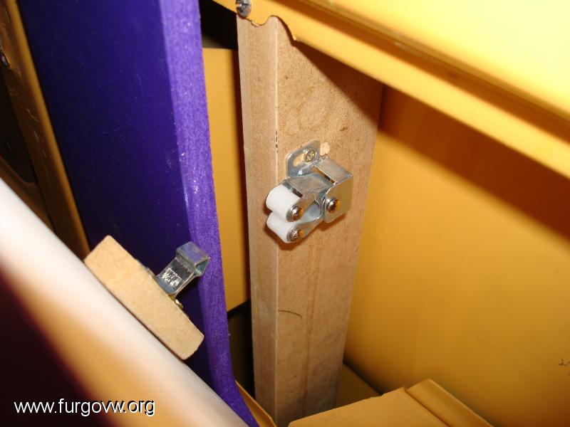

el sistema de anclaje en la puerta y travesaño:

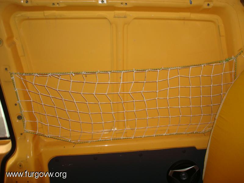

Y por ultimo otro apaño, a un lado de la cama una red para colocar la ropa a la hora de dormir o lo que haga falta:

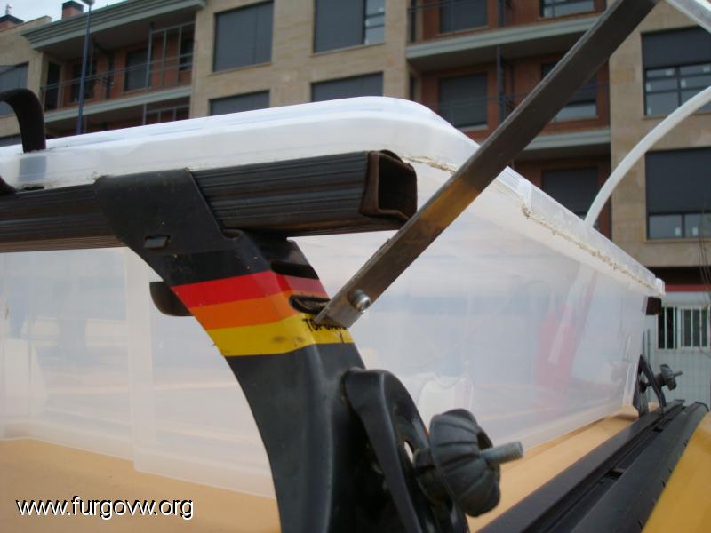

ME QUEDA PENDIENTE EL DEPOSITO CILINDRICO DE PVC PARA COLOCAR EN LA BACA.
DIRT:  no tengo fotos de la cama abierta, pero te digo que me keda ocupando casi toda la furgo, kedan unos 30-40 cm por la parte de delante, lo justo para ponerme los zapatos antes de salir de la cama y lo justo para colocar un par de baules que tengo ahi, por los laterales queda todo cubierto basicamente pq los cochones no son los de Ikea y son algo mas grandes.

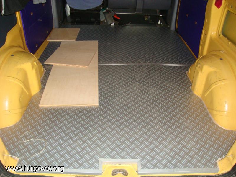

suelo de contrachapado con sintasol y perfiles de aluminio, aislante tipico de parqués en la parte baja

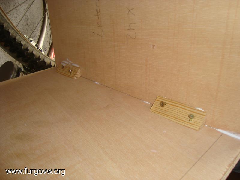

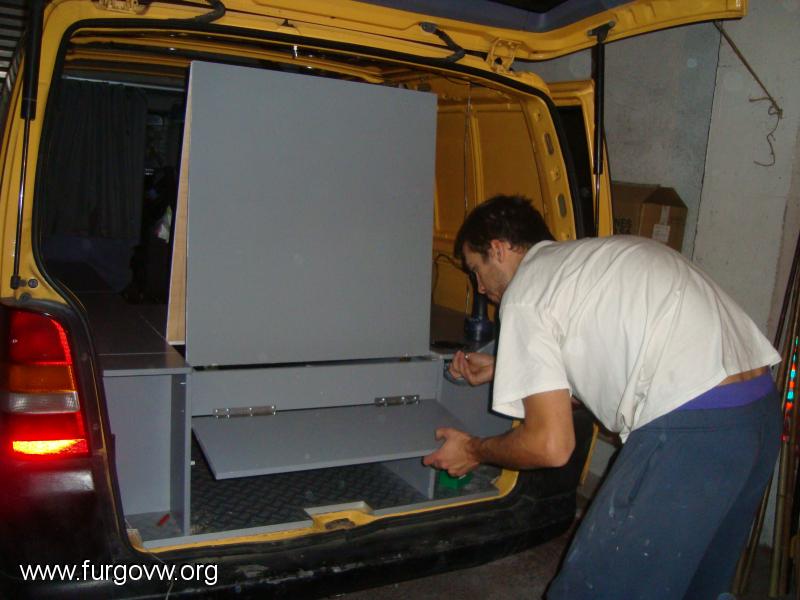

cortar las diferentes maderas que formaran los cajones y unirlas con angulos de madera y sikaflex, tirafondos hasta que se pegue bien.

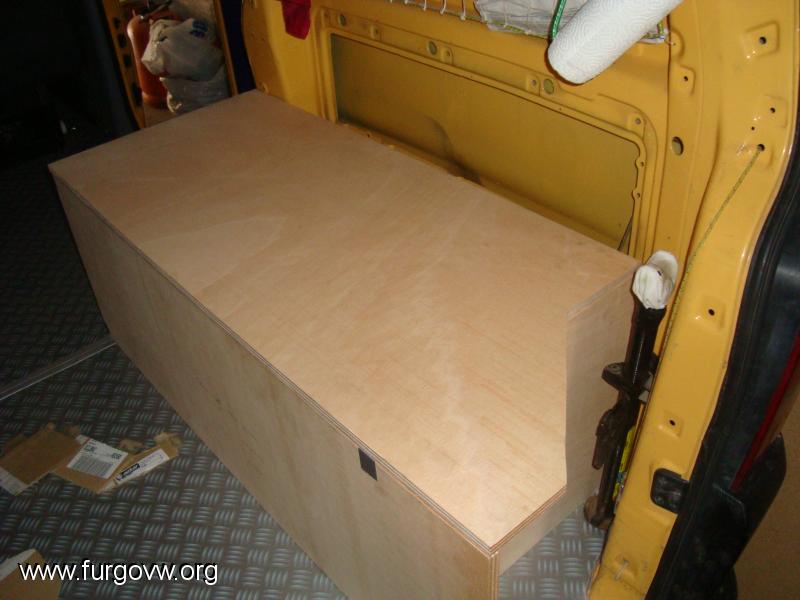

asi ha quedado uno de los arcones, dentro ira el deposito

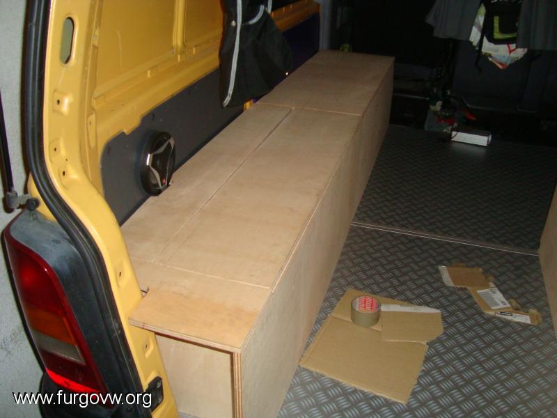

dos arcones mas al otro lado de la furgo
deposito de 83 litros con sus racos correspondientes y una bomba sumergible en el interior

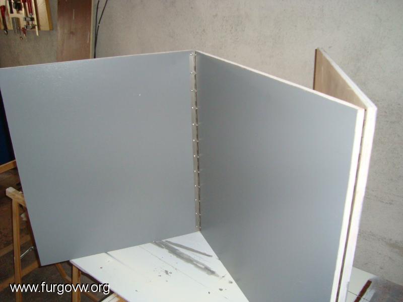

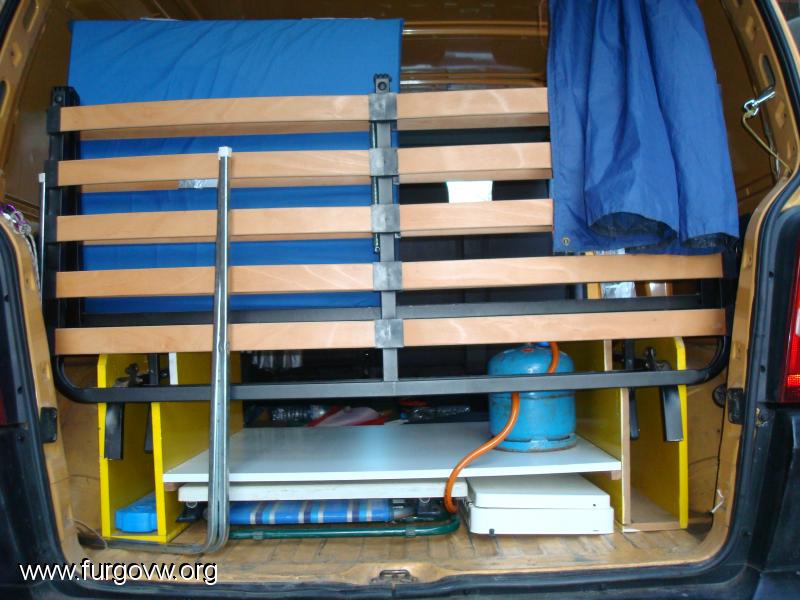

silla-cama de 3 piezas con bisagras de inoxidable
vista por la parte trasera con la silla-cama ya colocada, y una pequeña repisa que ya se le buscará utilidad

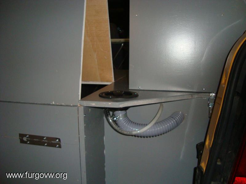

bocana de llenado
asi quedariala distribucion, queda por rematar algun canto
