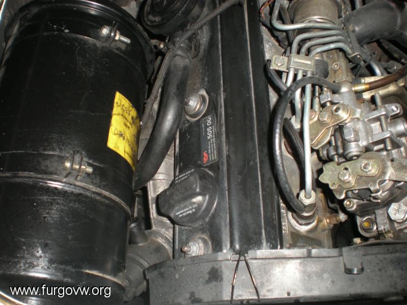

Una pregunta de aficionado .confuso2 :-\, hace poco compré una t3 y tiene la misma tapa de balancines que la de la foto anterior
¿son todas las tapas iguales o puede que el bloque sea de un tdi ?.malabares  el motor es este...
saludos  .ereselmejor2

boineta
Cita de: milikk en Junio 30, 2008, 23:11:45 pm
boineta...por los inyectores, los calentadoresy la tapa valancines con tapon creo que tiene que ser o un 1.9 diesel (1y)  o el 1.9 td (AAZ), pero tdi seguro que no..que me rectifiquen si me etivoco
Me lo imaginaba milikk ;D pero de ilusión también se vive... comprar un 1.6td y que se convierta en un tdi  .loco2 .baba
Entonces, la tapa de balancines puede ser la misma en 1.9 td y tdi ¿no?
Con la aceleración que tiene pensaba que era un 2500 o algo así  .loco1
