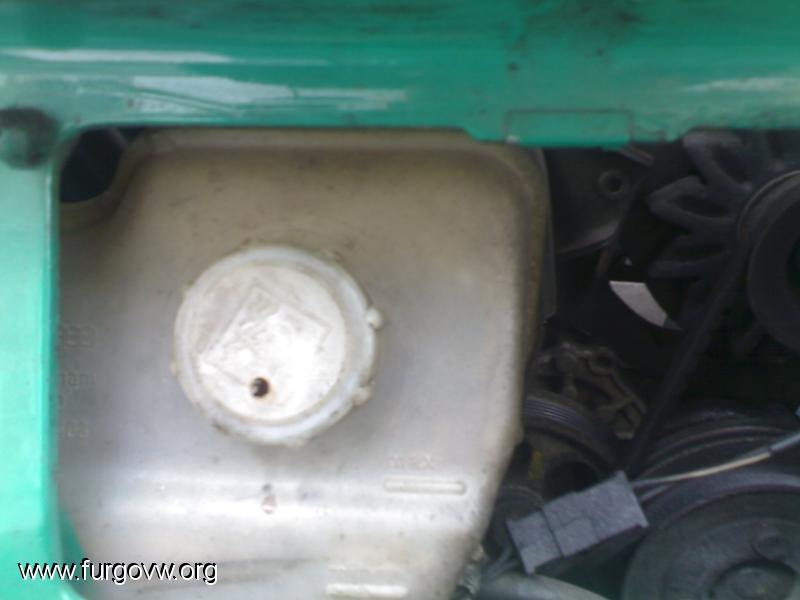

ya me habló un colega de q mi tapon del deposito de expansion era muy raro,..es de metal y no tengo conectado el sensor...no tiene donde conectarse,..asi q lo tengo colgando sin conectar.... .confuso2
ademas..mi deposito de refrigerante externo,..tiene un tapon muy cutre de plastico...no deberia llevar uno con valvula o algo asi?
mira,..aki se ve mi deposito de expansion y el sensor sin conectar a la izquierda...
bertrank
Ese tapon mitico de los depositos de refrigerante. Supongo que tu vaso no es el de la t3, ya que el sensor va en el deposito.
el tapon del otro vaso es como este:
pero sin el agujero.
cheff
osea q deberia pillarme un vaso de expansion de una t3 para conectarle el sensor y q toda vaya bien verdad?...ese sensor de q te avisa?
mi otro deposito tiene un tapon mas cutre,..no tiene rosca  :-\
bertrank
Ese sensor te avisa de la falta de liquido refrigerante ( se enciende el led rojo del cuadro). Creo que no me equivoco. Yo tambien tego lio de sensores y todavia estoy investigando.
