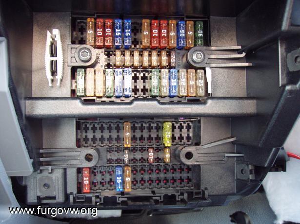

Después de desestimar la opción de coger la corriente de algún accesorio común (encendedor, radio..) para no añadir carga a sus líneas, y no crear polémica en caso de avería al no tener protecciones independientes, me decidí a asaltar la caja de fusibles.
Aunque he visto a compañeros que han cogido la luz directamente desde delante, introduciendo una clavija Fast-on como si fuese un fusible, también descarté esa opción por dos razones.
1ª La estética. No me gustaría encontrarme dos cables cruzando la caja de fusibles cada vez que la abra.
2ª En las cajas de mi vehículo, no hay huecos libres con corriente. Todos los huecos que hay están completamente vacíos.

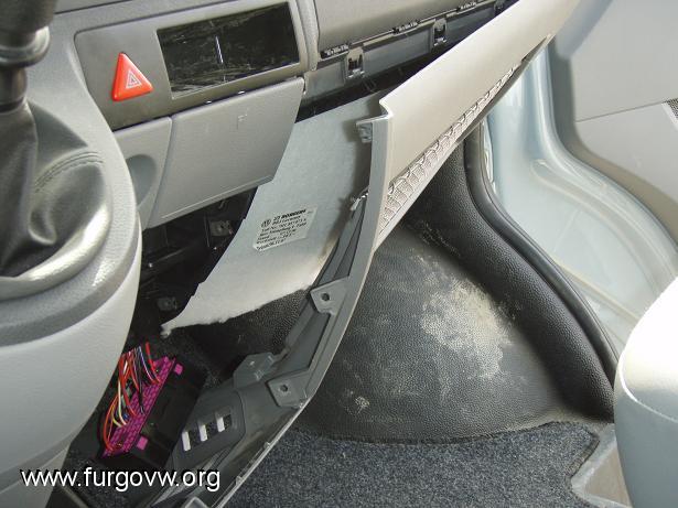

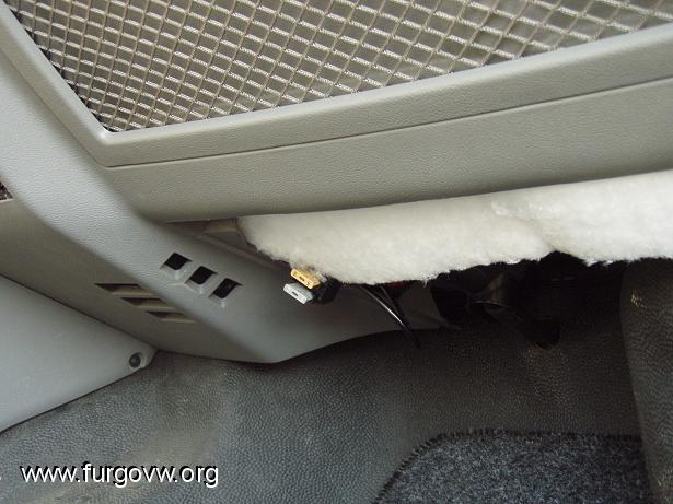

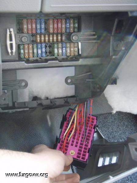

Así, decidí que debía ir a buscar la parte de atrás de la caja, con lo cual la cosa se complicaba. Para hacer eso, es necesario desmontar las dos tapas de plástico que se encuentran bajo el airbag del acompañante.
La que esta junto a los pies, sale completamente. Y la que queda entre esta y el airbag se puede descolgar parcialmente si no es posible sacar la esquina junto a la puerta (como me pasó a mí..)
Una vez la tapa grande está fuera, podemos soltar la caja de fusibles inferior y sacarla de su hueco hacia atrás y hacia abajo, con lo que podremos girarla y trabajar en su parte posterior (no muy cómodamente)

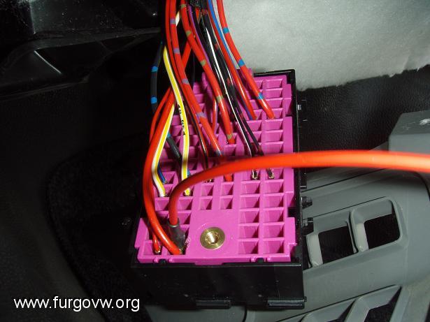

Ya teniendo toda la madeja de cables a la vista, el siguiente paso será buscar aquellos que aporten corriente permanentemente y aquel que la aporta al dar el contacto.
En mi caso, sólo encontré una opción para el de contacto, así que no había discusión. Para el otro, elegiremos aquel que tenga el mayor calibre y que quede razonablemente accesible para trabajar.
En mi caso, estos fueron los elegidos:

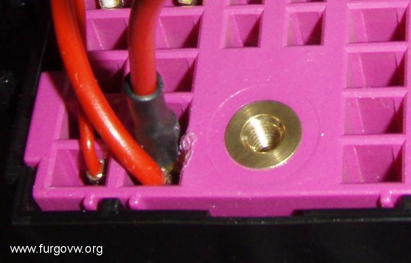

Entre el espacio que ocupa el cable y el conector, y lo reducido del hueco que lo alberga, deberemos ampliar el habitáculo para así introducir el conector con el que "robaremos" la corriente.
Lo que yo hice fue abrir la pared que separa el habitáculo del conector que queremos pinchar más o menos hasta la mitad de altura, de forma que no afecta a la sujeción del Fast-on, pero nos deja espacio para introducir nuestra "espada" y para que nuestro cable y conector se alojen en el compartimiento de al lado.
Mas o menos así:

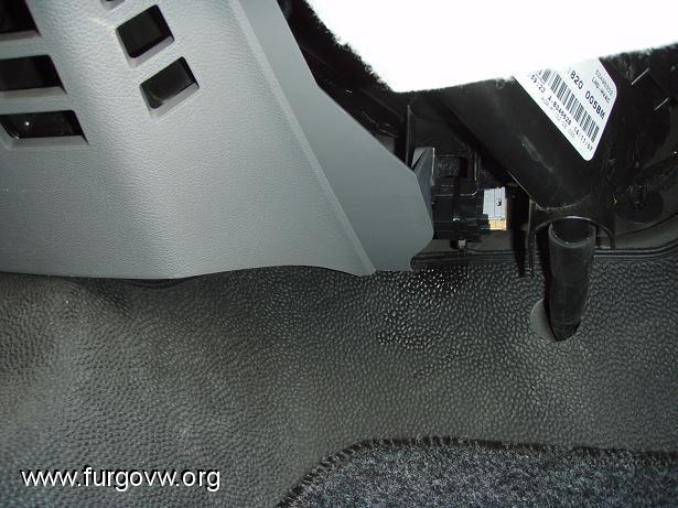

Una vez obtenemos los dos cables, los colocamos en sendos portafusibles en lugar más accesible y ya tenemos dos puntos de corriente a los que conectar pequeños accesorios de la cabina de conducción.
Si los fijamos al soporte de la tapa inferior, como en esta foto, quedarán bien sujetos, y no molesta para colocar dicha tapa. Así, si algún dia queremos ampliar la instalación o modificarla, podremos acceder a ella retirando únicamente la mencionada tapa inferior.
Ni que decir tiene que deberemos buscar un punto de fijación a alguna parte metálica (que por cierto, no abundan en esa zona) para conectar masa.
