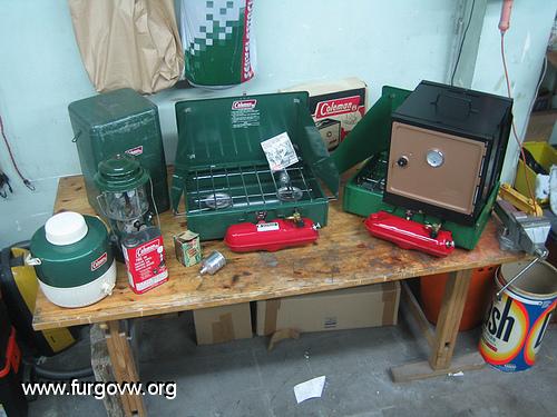

xavi_242
Buenas Pep,
en principio felicidades por tu adquisición... esto es solo el principio de tu futuro vicio ;)
mira como he acabado yo...
tema carbonilla negra... eso se llama PACKING y sirve para sellar el eje del mando (valvula) y es como una junta de grafito.
item #2
http://www.coleman.com/coleman/parts/ProductImage2.asp?product_id=425F499
Coleman no envia fuera de los USA así que hay que buscarse un poco la vida...
yo también tuve un problemilla con mi 425F
http://www.spiritburner.com/fusion/showtopic.php?tid/8665
como verás tambien me cargué el packing, el tipo ese llamado bajabum me lo podía enviar, le puedo pedir. Mi 425F ya lo vendí...
Salut
Xavi

Febrero 11, 2011, 02:02:09 am #3 Ultima modificación: Febrero 11, 2011, 02:50:05 am por pep 242
Buenas!!
Osti,que colección  :o
Pues tiene gracia...me a pasado lo mismo que a ti,así que de "carbonilla"nada.
Bueno ahora que se que la carbonilla en realidad es una junta,voy a intentar alguna de las posibles soluciones que dicen en el post de spiritburner,como el cordón de grafito,o la cinta de teflon TPFE.
si no lo consigo intentare ponerme en contacto con el tipo ese(ya me e dado de alta en spiritburner)
Motes gracies per la teva ajuda
