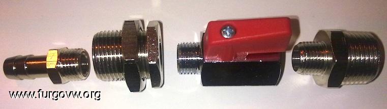

He vuelto a retomar el tema de conseguir la conexión rápida para la salida de ducha, tras algún intento fallido.
Esta vez he ido a un suministro industrial especializado en hidráulica. Ante mi ignorancia me he dejado aconsejar, y me ha recomendado no poner una conexión rápida como habéis hecho la mayoría, ya que dice que el muelle y bolita interior que llevan se oxidarán al poco y comenzará a gotear a los 4 días, aunque sea de latón con nosequé recubrimiento... .confuso2
Lo que he comprado al final ha sido esto:
No es conexión rápida, pero dice que abriendo y cerrando la llave y conectando la rosca dará mejor resultado, aunque tenga que emplear algo más de tiempo en la conexión de la alcachofa de ducha.
Todavía no he hecho la instalación, así que no sé cómo quedará y cómo será el funcionamiento final, pero como también tenía varios tipos de conexiones rápidas he dado validez a su opinión.
Ya veremos qué tal.  .confuso2

flogo
Hola Soperas, sobre todo ponle teflon, seguro que te va igual de bien que con los enchufes rapidos, lo que pasa
que con lo otro es mas rapido, ya sabes quitar y poner y lo de la bola y el muelle  que se oxida si los enchufes son en inox no se oxidaran, para los que quieran acerse una idea de lo que vale todo completo que cuenten que unos 90 leuritos no se lo quitan nadie.
Un saludo y que vaya bien en montaje ;) ;)

Pues ni idea porque yo de esto se bastante poco. El del establecimiento me dijo que aunque fuera en inox, la bolita y muelle interior se oxidarían, y empezarían a dejar pasar una gotita, luego más... No sé si los cajetines llevan otro sistema, o son de plástico, no sé.
A mí por esto me han cobrado 15€.
