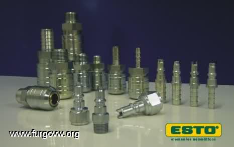

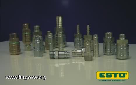

aunque llego tarde a este brico , hace ya unos años que lo instale en mi anterior transit, y un consejo que doy es que os compreis la conesion rapida de  las doradas ( me parece que son de laton ) . las de color plateado suelen ser de hierro y con el paso del tiempo no se oxidan exajeradamente pero si se oxidan , y comienza a funcionar mal la balvula de cierre, y no suelta bien la conesion arramando algo de agua , con el engorro que supone , ( esto me ha pasado ami tanto en la anterior furgo con la tipica bomba electrica ,como ahora con uncircuito de prexion.
    Advertirlo cuando la esteis comprando , de que la vais a usar para agua , no para aire,  me creo que cuestan lo mismo.
   disfrutad de las duchas ..
flogo
efectivamente, los racores estos son de hierro con baños de bricomatados y acaban oxidándose ,el que mas problema da es el enchufe, no la boquilla, porque lleva el muelle de retención y las bolas de hierro,como decían por hay arriba los hay de latón y también los hay de inox aisi 316,hay racores de estos con válvulas de retención,los de la casa ESTO son los mas universales y en cualquier ferretería o suministros industriales los encontrareis, la ref de la boquilla con rosca macho 1/4 gas es nº160,la boquilla con rosca hembra 1/4 gas es nº170, y la boquilla con espiga manguera 8mm es nº180. el enchufe rosca macho 1/4 gas es nº110 con rosca hembra 1/4 gas es nº120 y enchufe con salida espiga manguera 8mm es la ref 130 ( a todo esto el que lo quiera comprar en inox aisi 316 para agua que en su caso es para lo que lo utilizáis tendréis que añadir la referencia X despues del nº ejemplo boquilla 130x ) perdonar por el toston pero es que trabajo en un suministro industrial y lo veo todos los días. :roll:

flogo
como podeis ver,estos son los racores a los que me refiero, en inox 316.
los hay en 1/4" de 1/2" tambien, despues teneis las espigas a roscar tambien o para manguera pero hay un abanico grande de racores.
