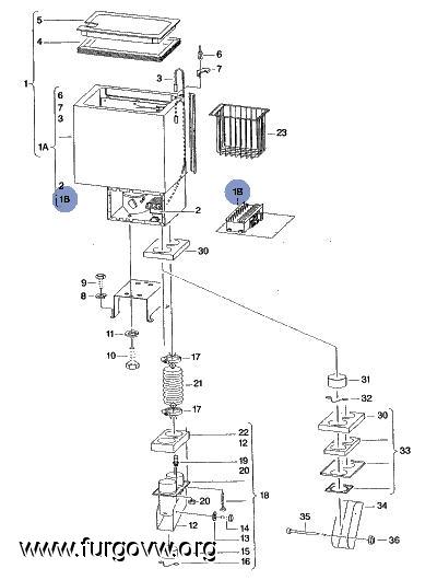

Acabo de estar mirando el despiece de la nevera en el Etka y he es este, por si os sirve:
La caja negra con la electrónica q aparece marcada cuesta casi 600 € pone...... :o
