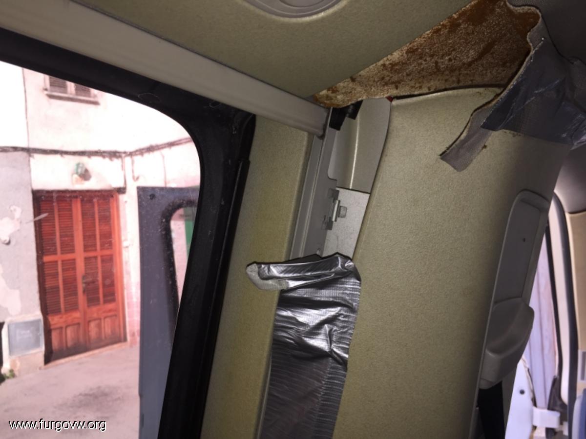

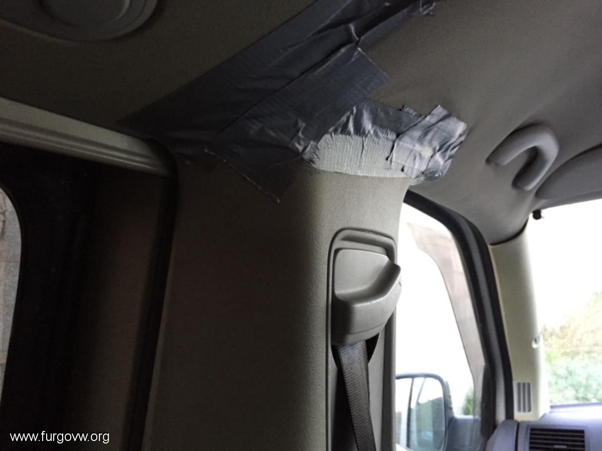

Buenas, tengo un problemilla y con el buscador no encuentro que a nadie le haya pasado. Resulta  que se me ha  soltado la tapa del mastil (creo que se llama asi)  donde va el cinturon de seguridad. Es la pieza de plastico entera. He hecho apaños cutres provisionales con cinta americana pero esta claro que no es lo suyo. Me temo que tendre que ir al conce. A alguien se le ocurre algo?

Ahi van fotos. Espero que se vean bien. La verdad es que cuando se suelta no se puede conducir.
