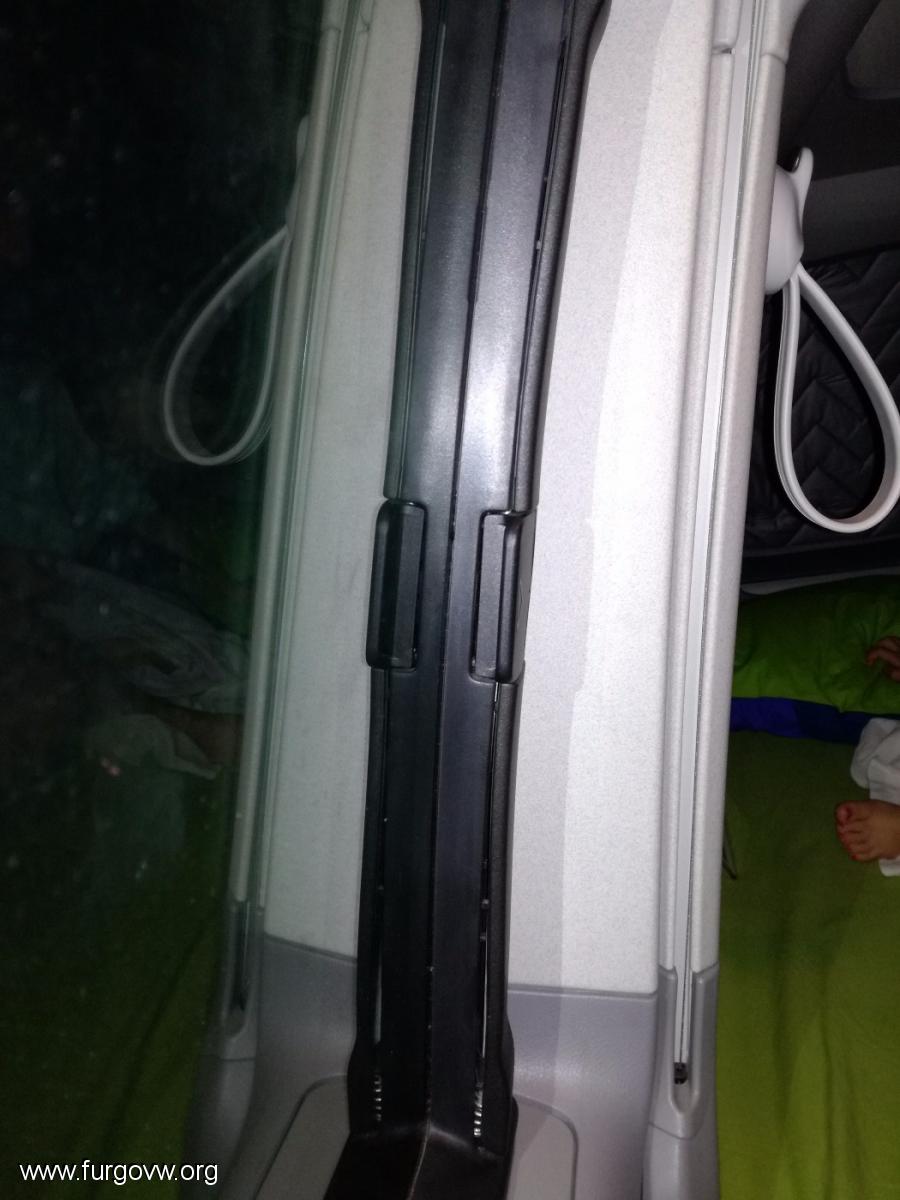

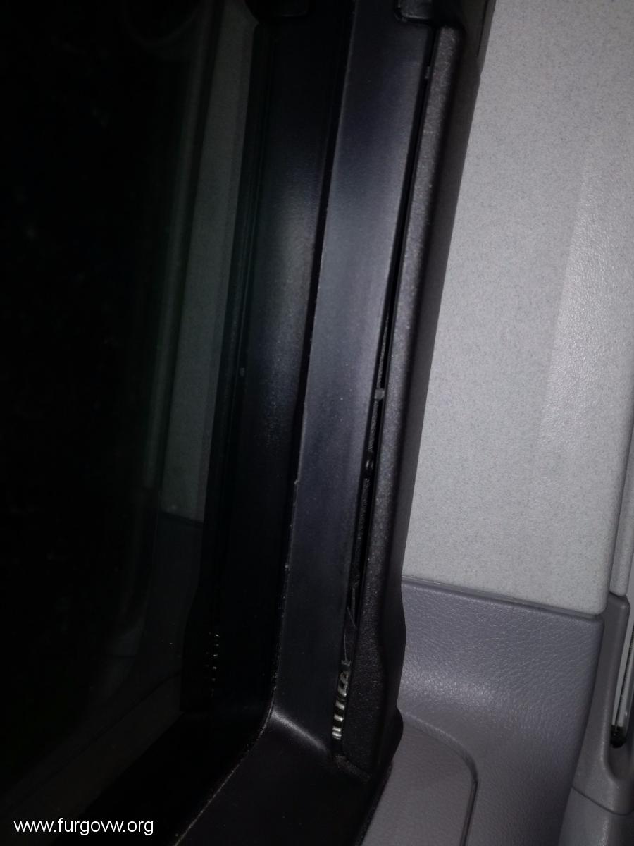

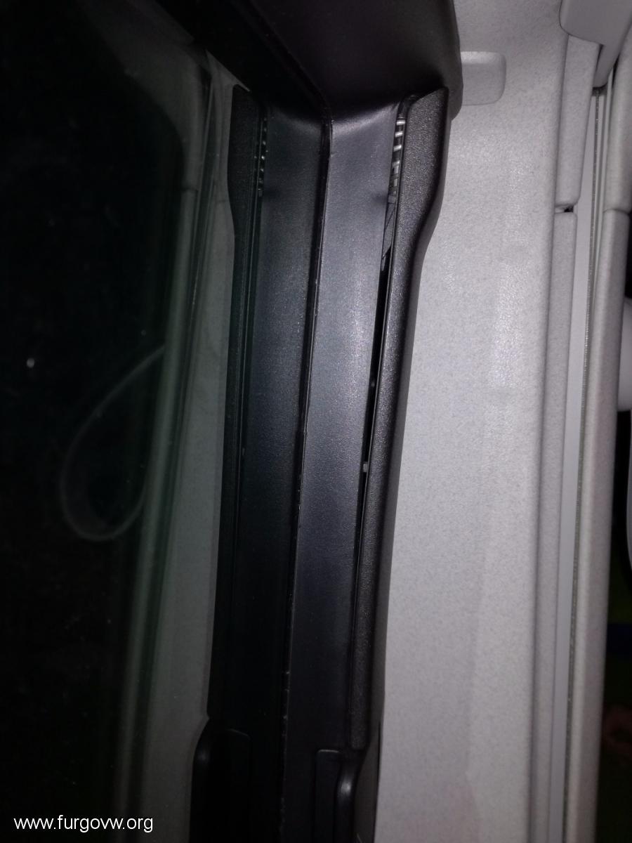

Perdonar por cambiar de tema.... a ver si me podeis ayudar.
Me he dado cuenta que tengo asi las ventanas de la t5 no se si es normal o es que se me esta estropeando la parte donde se abre.
Os pongo unas fotos a ver que opinais.
Por cierto yo tengo una beach T5 de 114cv con algo mas de dos años y 50mil km y de lujo de momento y espero que sea asi durante muchos años. Los 114cv no van mal pero en alguna subida se hecha de menos algo mas de potencia.
Gracias por vuestra ayuda de antemano.
estresao
Yo las tengo igual y, tras inspeccionar un poco, llegué a la conclusión de que son así.

Cita de: estresao en Agosto 14, 2017, 00:45:29 am
Gracias Estresao.... Si parece que es asi pero me da la sensación que cada vez son mas grandes los huecos donde se ve el muelle.
Gracias  .bien
Cañoneta
Cita de: zitrico en Agosto 14, 2017, 11:44:13 am
Gracias  .bien
Si son de esa forma se ven los muelles lo unico que estetica queda feo por dentro mas o menos segun valla pasando el tiempo sera un dolor de cabeza  .meparto .meparto pero mientra haga su funcion de cierre nos iremos apañando ya sabemos los temas de ingenieria  .loco2 .loco2
zitrico
Gracias...... bueno mientras funcione no va mal la cosa. La sensacion que me da es que con el calor se deforma mas el plastico.
Bueno si es normal seguiremos
.bien
estresao
Cita de: zitrico en Agosto 15, 2017, 00:07:53 am
.bien
No sé si será normal, a mi también me pareció raro aunque no le dí importancia al funcionar bien y comprobar que no se desmontan. Sería interesante que otros comentaran si los tienen con un aspecto mas normal y si a todos les pasanlo mismo.
forote
Cita de: estresao en Agosto 15, 2017, 00:32:47 am
Los míos están igual y sin problemas.
zitrico
Si al final va a ser normal..... yo ya he dejado de preocuparme pero estos dias de vacas no se si por que he pasado mas tiempo en la furgo veo la tapa esa cada vez mas desencajada. La ventana abre y cierra sin problemas asi que sera normal. Confiemos en que estos alemanes hacen bien las cosas.
estresao
El otro día pillé una transporter T5 antigua de un familiar y la.ventanilla igual.. así que no le doy mas importancia
