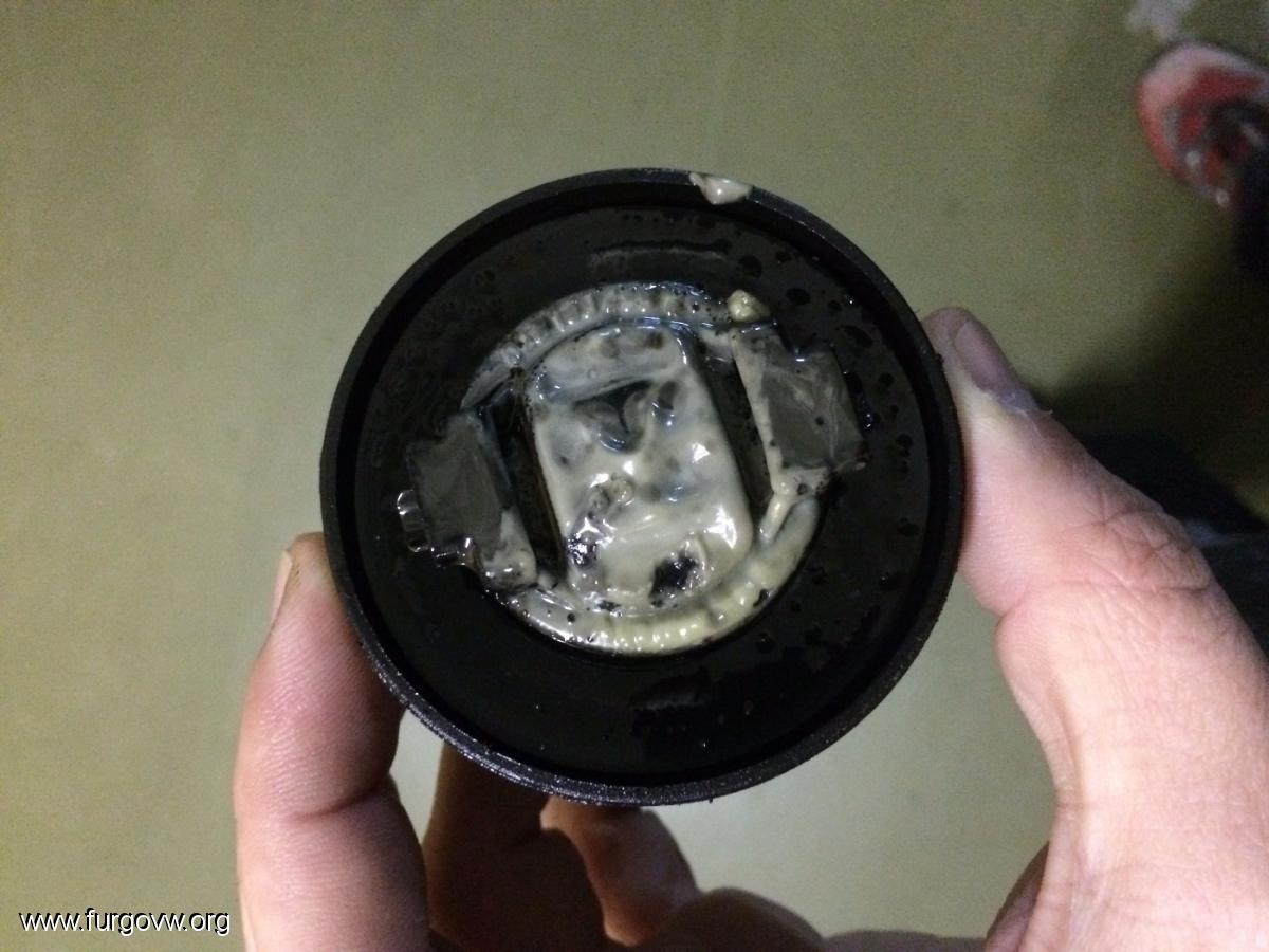

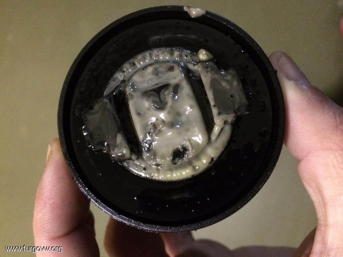

Hola familia!
Debo de ser un marciano, porque acabo de pasarme de una California T4 2.5 tdi, a una California T5 2,5'tdi. El caso es que estaba encantado con la T4, pero se me ha puesto una T5 comfortline a huevo y no he podido resistirme. Me encanta el comportamiento dinámico que tiene en carretera. Me he leído este post entero, y la verdad es que me esta siendo de gran utilidad, esta claro que el motor 2.5 Tdi de las T4 han sido un motor insuperable a nivel de fiabilidad, y parece que el de las t5 es mas puñetero, a la vista de las experiencias que contais por aquí.
Espero que a mi me salga bueno, porque la furgo me encanta. De momento no hecho de menos mi T4, y espero seguir así.
Al grano. Según he comprado la furgo, le cambie todos los filtros y aceite. La bomba de agua no la cambie,  y tampoco se  si en el pasado se la han cambiado. Tengo libro de revisiones, y los primeros 6 años el mantenimiento se le hizo en la VW. si voy a la volkswagen, me darían el historial de reparaciones de la furgo?  O por temas de proteccion de datos no lo harian aun pasando por caja? La fuego va muy bien, y el motor suena redondo.
Cada semana le miro los niveles de refrigerante, y esta bien. El caso es que no se donde leí (quizás en este hilo) que un síntoma para saber si estaba entrando refrigerante en el cárter, era inspeccionar el tapón del aceite, y si aparecía "chapapote" blanco, era que había refrigerante mezclado con aceite.
De manera regular, lo reviso. Hasta hace unos dias, estaba bien.
El caso es que mi mecánico, me metió aceite 5w40, especificación vw. Mi furgo es de noviembre de 2006, y no tiene filtro de particulas. Tras leer las opiniones de este post,  decidí comprar aceite Castrol 5w30 especificación 507 vw. Y al ir a cambiarlo me encuentro esto bajo el tapon:
El nivel de refrigerante no ha bajado, OS ha pasado esto a alguno de vosotros?? He pedido una bomba de agua y kit de estractotes para cambiarla. Pero me mosquea que el nivel de refrigerante no baje....
Además, ayer limpie el tapón, hoy la he conducido 15 km y vuelve a estar pringado el tapón con este "chapapote" blanco.
Que opinais? Perdonad el tostón....
Saludos !

Puede ser condensación por falta de ventilación del carter, es muy común. Yo estaría tranquilo, pero no dejaría de vigilar por si las moscas.

  Pacopintor, aunque tu mecánico cambio la junta seguramente el revestimiento debajo del turbo estará empapado de aceite y seguirá goteando hasta secarse. En cuanto al chapapote que encuentras en la tapa por mi experiencia se debe a la condensación del motor si haces trayectos cortos. Si vas ha cambiar la bomba de agua recomendable es sustituir el liquido refrigerante y el aceite sin falta. Salu2

Gracias Hélice y CCC por vuestros consejos.
La verdad es que estoy haciendo trayectos muy cortos, y llevamos unos días que la temperatura ha bajado bastante.
De todos modos, el fin de semana que viene le cambiare las bomba de agua, el refrigerante y el aceite.
Ya OS contare.
Saludos!

Cita de: @Norton en Noviembre 13, 2016, 00:08:19 am
Ya OS contare.
Saludos!
Eso es , así empiezas de cero , limpia el tapón también para ver bien cualquier
