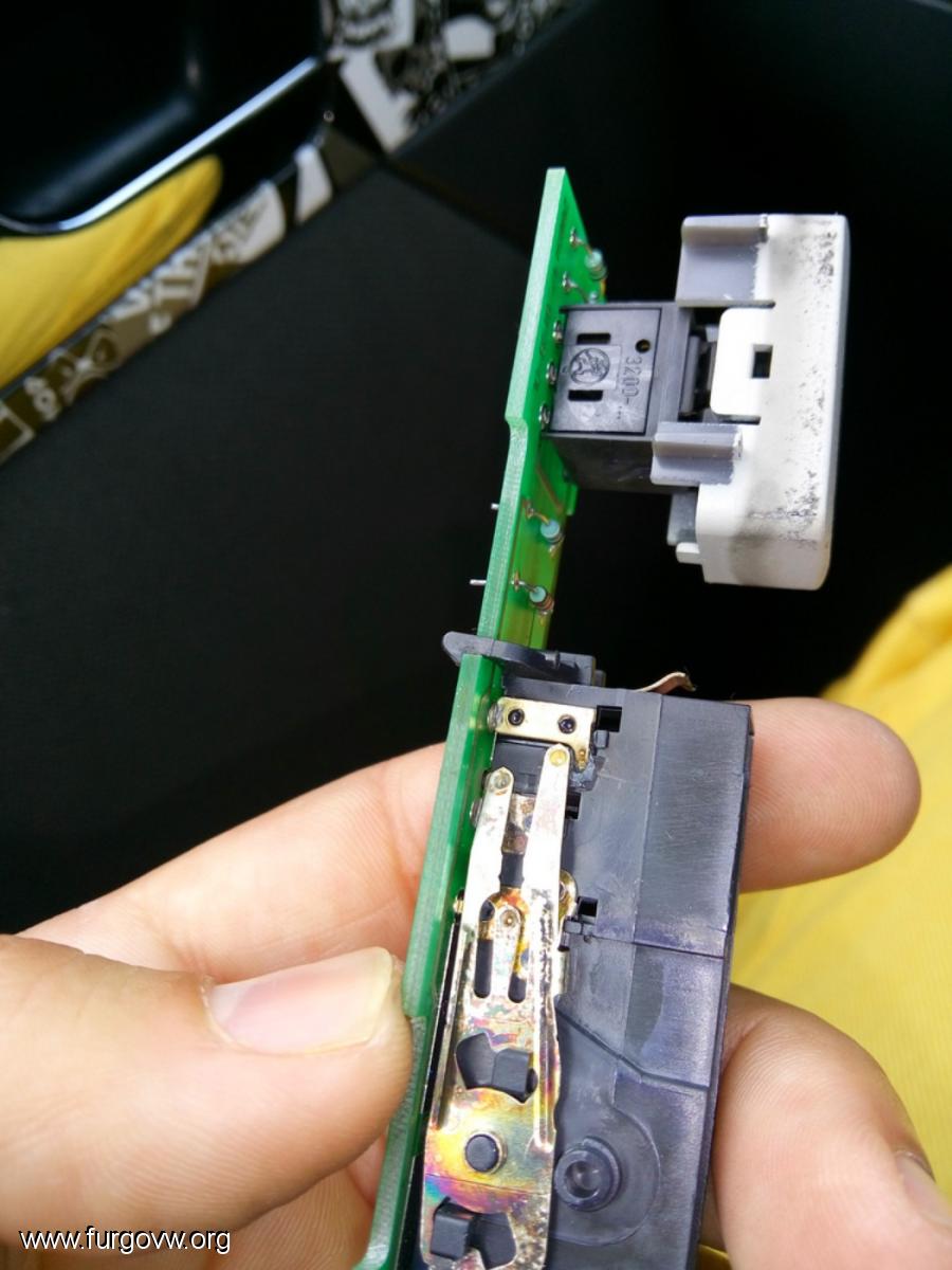

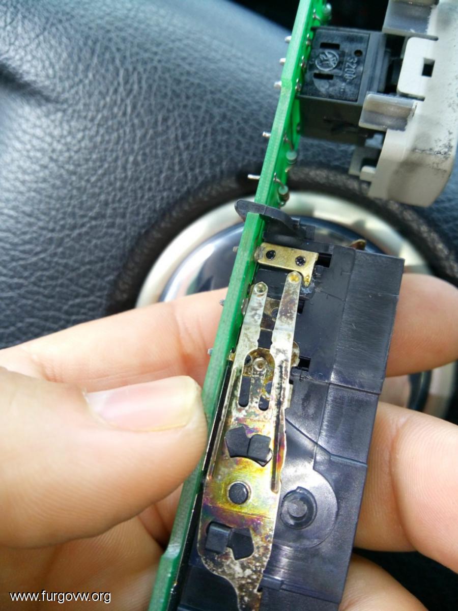

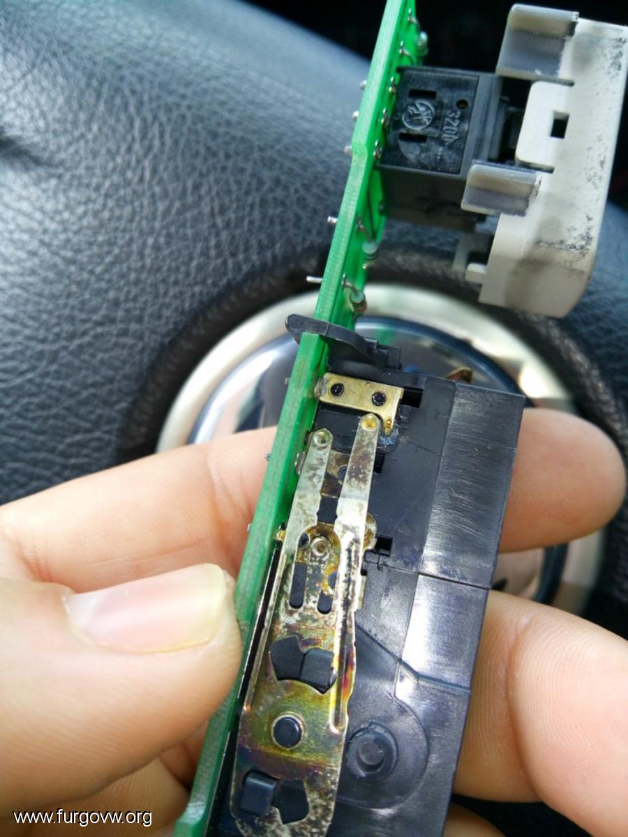

rigodo
Noviembre 23, 2015, 12:51:55 pm #2113 Ultima modificación: Noviembre 24, 2015, 17:15:51 pm por rigodo
solucionado mi problema de las luces iteriores he desmontado el plafón, y estaba el plastico un poco derretido y no dejaba que las placas metalicas se tocaran bien hacian mal contacto, raspar un poco con el cutter y listo
