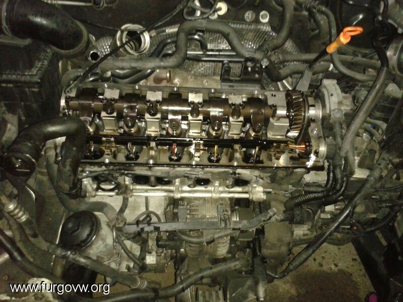

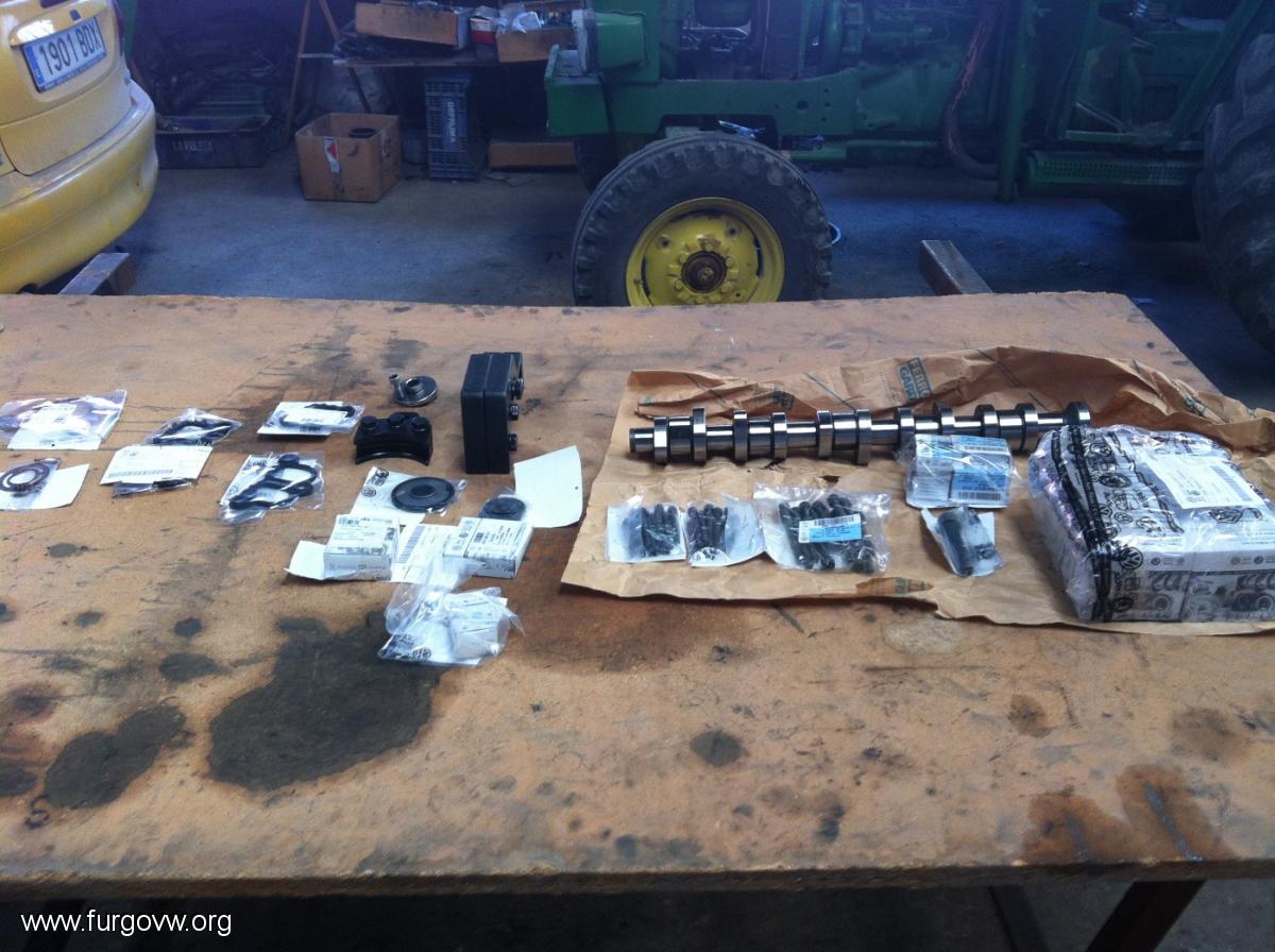

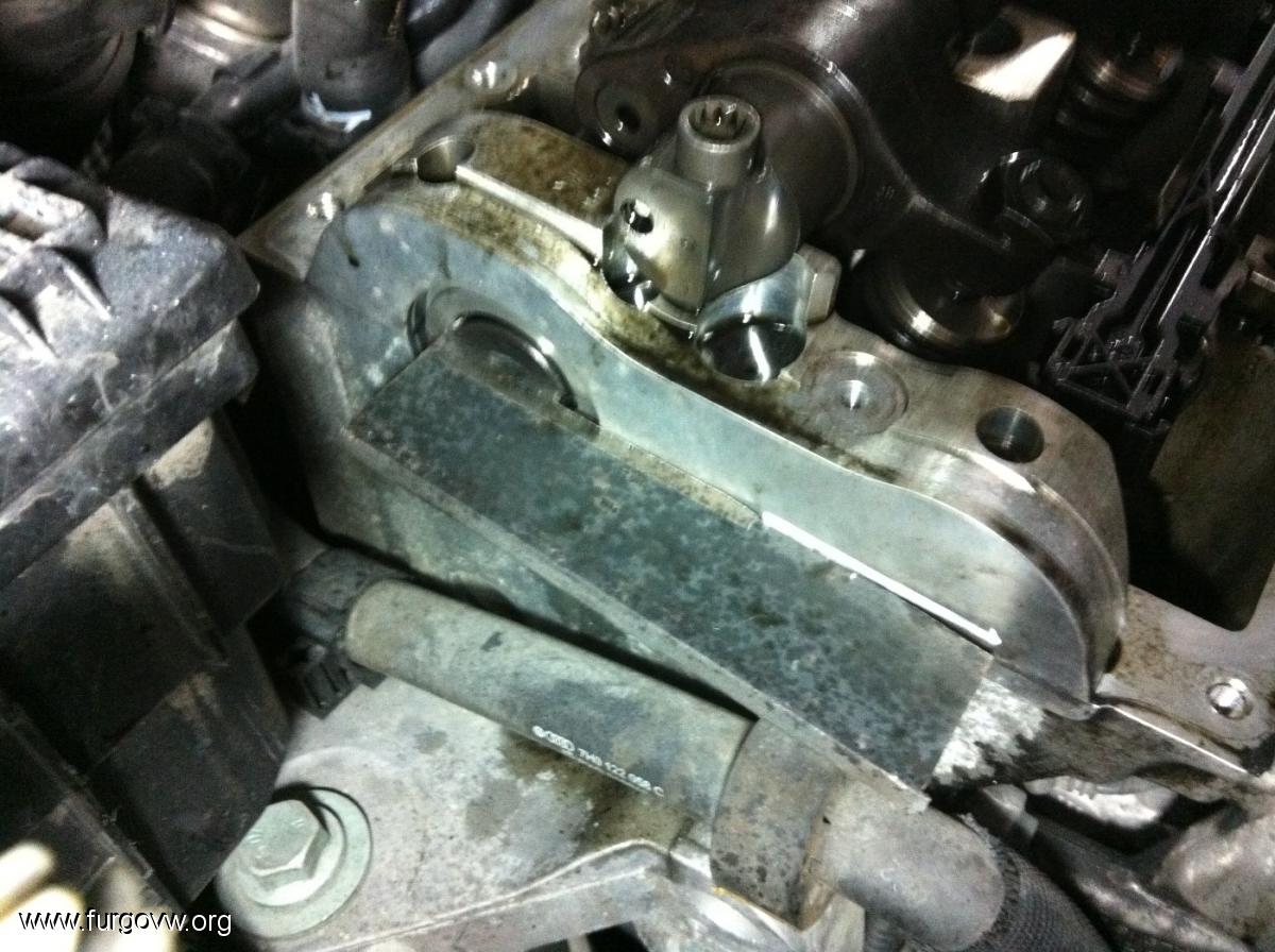

en esta misma fotos los tienes a la izquierda, uno para trancar el arbol, otro para poner el cigueñal en el punto exacto y otro para darle el apriete al tornillo del arbol con la polea dentada, vamos que o lo haces en vw o olvidate de que quede bien, te fallan dos cilindros porque el arbol mueve tambien ls balancines de los inyectores bomba y al no estar bien calado esta trabajando mal, osea desincronizado, antes de levantar culata que es un dineral y vais a seguir en las mismas, acercate a una vw y habla con el jefe de taller, y creeme que aunque cueste un poco mas cara la mano de obra, te lo van a dejar fino y sin andar levantando culata ni nada, están hartos de hacerlo, cada dos por tres entra una t5 con el arbol gastado... te adjunto unas fotos para que te hagas una idea. un saludo y si quieres que te aclare alguna dudilla más , mandame un privado
el util que hay que fabricarse para poner el arbol de levas en cruce
y esto es una vista general del arbol antes de desmontarlo, es para que veas lo que te he comentado, el arbol de levas tambien mueve los inyectores-bomba
