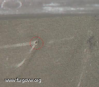

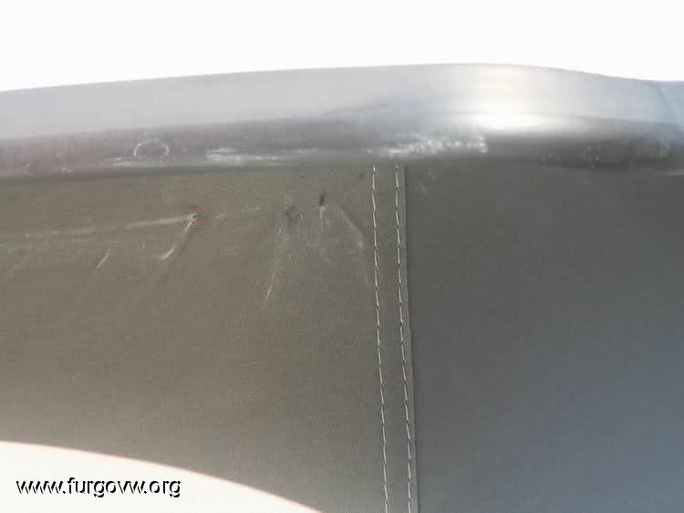

Aprovechando que estáis hablando de daños en la lona, necesito escuchar opiniones. En mi vehículo ( 10 meses de uso ), en la zona posterior derecha de la lona ha aparecido un agujero del tamaño de una cabeza de alfiler.
¿ Consideráis que es un daño suficiente para hacer valer la garantía ? En principio no parece grave pero temo que con el tiempo el daño se extienda. Por otra parte, no me hace ninguna gracia que los " torticeros " de Volkswagen manipulen en la zona vivienda del vehículo.

Buenas J.Ignacio
Hombre el "agujerico" no es muy grande...de todas maneras si la tienes solo 10 meses aun te queda periodo de garantia. En cuanto al cambio de la lona, el forero ZAP se la cambio el solito y "segun dice" esta chupao. Preguntale.
