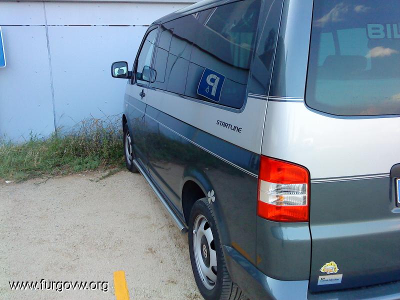

Hola buenas a tod@s
despues de leer treinta y pico paginas de las averias que dan las vw mi pregunta es:
y por que se las comprara la gente?
Desde mi experiencia que yo creo que tampoco es mucha yo tengo una starline 2.5 130cv del 2007 justo cuando salio este modelo, ahora mismo a echo 2 años y tiene 82154 km y os puedo decir una cosa, es el mejor pu.........to vehiculo que me e comprado nunca.
Tienen una patada que te dejan pegado al asiento, son fiables, el motor dura una barbaridad y por mucho que os cueste reconocerlo el vehiculo te tratara de la misma forma en que tu lo trates a el.
A mi me a dado problemillas con tonterias como:
La valvula del aire del turbo me pegaba tirones y demas, se arreglo y hasta hoy cero problem.
La puerta del copi que le entraba agua, se arreglo y hasta hoy cero problem.
Revisiones obligatorias
Cambio de pastillas y pneumaticos por desgaste.
Que mas se le puede pedir a una furgo con la que pasas todo el puñetero dia metido dentro dandole batalla, para mi unas de las mejores.
