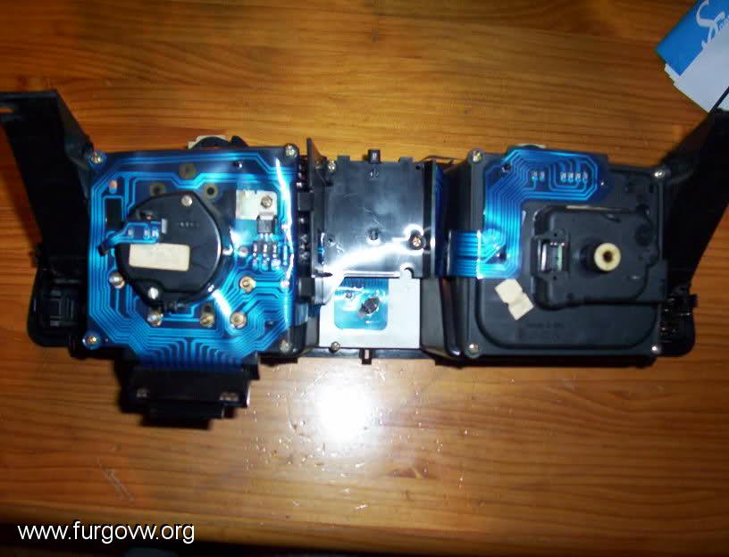

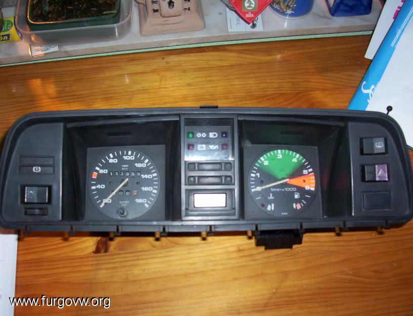

haber....yo os cuento mi caso.... en mi T3 de gasofa tenemos este velocimetro,km, etc...
Cita de: pitu en Mayo 31, 2007, 10:11:51 amuna foto del cuadro para td con cuentarrevoluciones y reloj digital y otra de uno para una 2000cc aircoled del 88.
saludos.
es el primero que se ve en a foto...y segun pitu es para diesel...y a mi me funciona de p.m. sube revoluciones y toda la mandanga, lo unico es la temperatura del motor, que paa eso ya tengo un dispositivo a aprte. PEro segun cuenta pitu el otro es para el 2000c.c que yo lo tengo para vender....asi..que no se... porque el otro no tiene aguja para las revoluciones...y la verdad que prefiero el que tngo puesto para controlar, lo que no se si es de fiar...
Pero a mi me funciona el que en principio no es el original...
No se si me explicado muy bien lo que quiero decir...

Andrius a mi me interesa! Tiene el circuito impreso intacto?
Tienes fotillos para ver si me vale? Necesito uno igual que el de la pedazo foto que ha puesto manué mas arriba.
