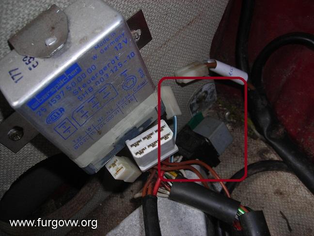

... a ver... no hablo de los mandos de la calefacción sino de la centralita a la que van los cables de esos mandos que a su vez llevan cables al interior de la carcasa de la calefacción y otros cables de la centralita van al relé en cuestión (es un relé que está fuera de la caja de la calefacción, en mi caso, pero lo que no sé decirte es sí es el que comanda la bomba o no   :roll: )

... tengo unas fotos en casa, a ver si esta tarde te las puedo subir ...
... si miras la caja de la centralita (un poco mas que el tamaño de una cajetilla de cigarrillos, de aluminio) que está en el lateral interior del mueble del baúl-asiento trasero ... justo debajo de ella, en mi equipamiento, está el relé que te digo. Si no te aclaras, pondré una foto  ;)

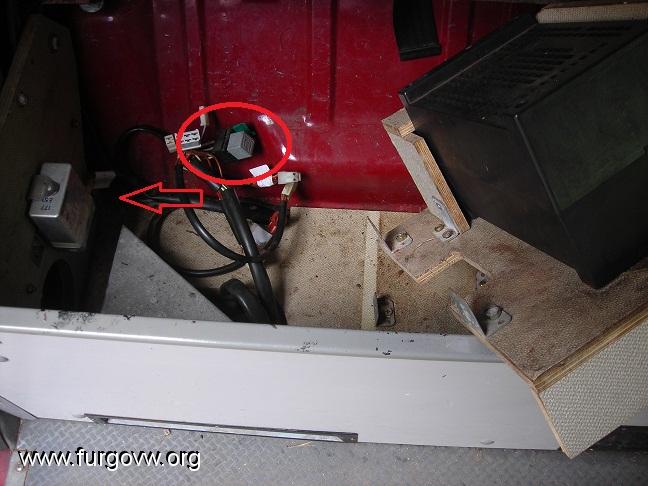

... aquí estan las fotos del relé y en la flecha marca donde esta en mi equipamiento... ten en cuenta que no sé si es el que comanda la bomba pero es el que hay por fuera  ;)

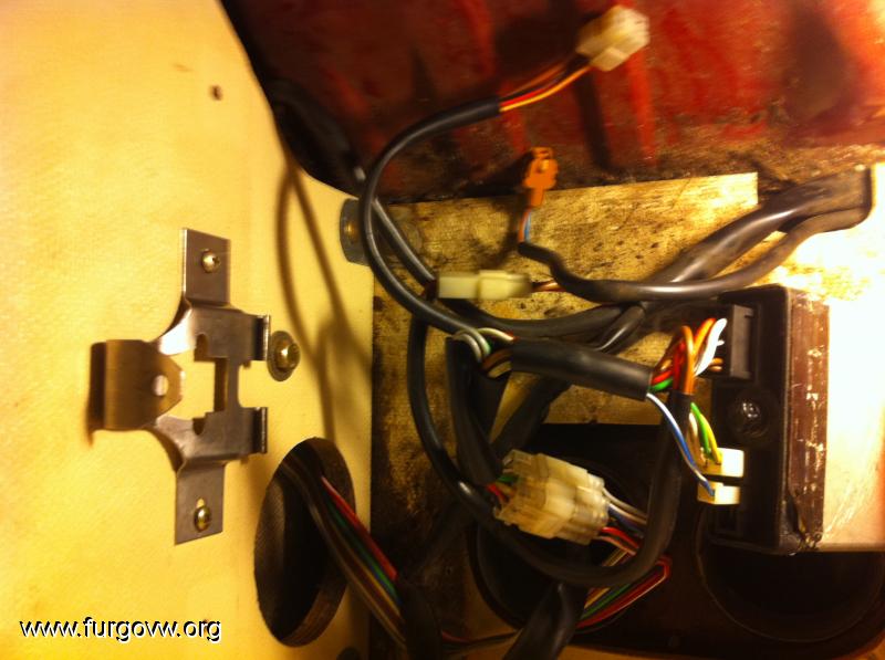

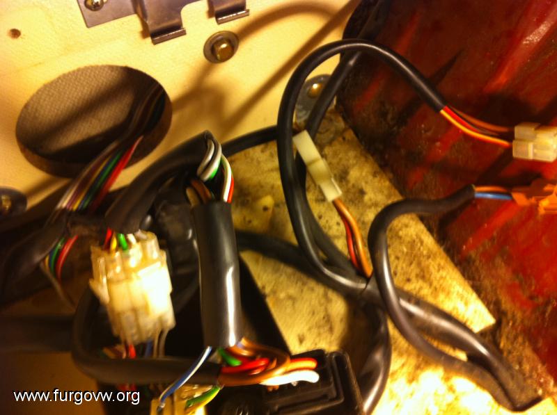

le acabo de hacer una foto al mismo cableado donde tienes tu ese rele y que la mia no lo tiene, ni tiene cables cortado y e segido todo el cableado y no lo encuentro:

... no sé decirte lo del relé pero fíjate que también las conexiones de la centralita son distintas ... me parece que estamos mirando modelos distintos  ???
