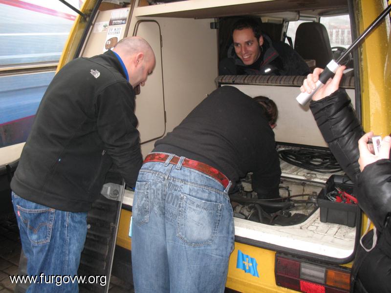

Menos mal que estaba Raúl, aviso a   .vwt3 seros, el cable de la puesta en marcha que se había salido de su alojamiento, con lo que aunque en los indicadores del cuadro iba todo correcto, girabas la llave contacto, y "muerta", la puesta en marcha no  movía nada. Solución: revisar que el cable conecta correctamente en el motor

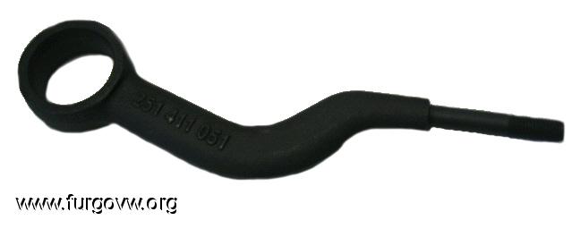

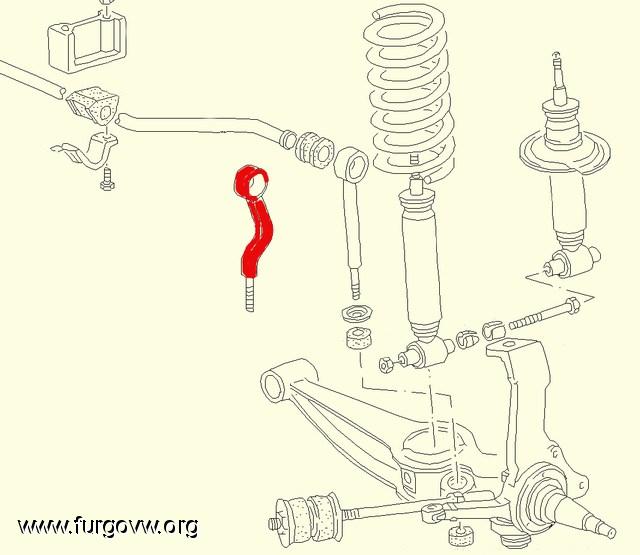

Desde la ITV, venía oyendo un "clonck" a veces al coger algún baden por la parte izquierda, hasta que me fijo bien,.... y
Oh my goooood!!!!
Ta partía la pieza esta
Dejo aquí el enlace con la solución, por si os ocurre algo similar
http://www.furgovw.org/index.php?topic=195821.msg1749604#top
