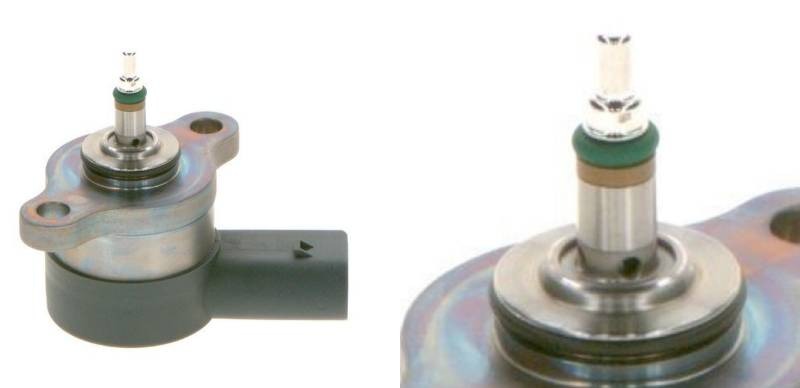

Mecanico con 30 años experiencia de mercedes me ha dicho sin verla que es junta torica de valvula oresion combustible del common rail. Es de color verde y se suele picar.
Este mecanico esta en los foros. Si no en este esta en otro.
Me ha dicho que el nones un cambia piezas que prefiere perder tiempo y certificar averia.
Mi telefono si necesitas algo 633418491.
La junta torica vale 1 euro y pico pero no se donde esta la valvula esa, ya no me fio donde tengo la furgo.

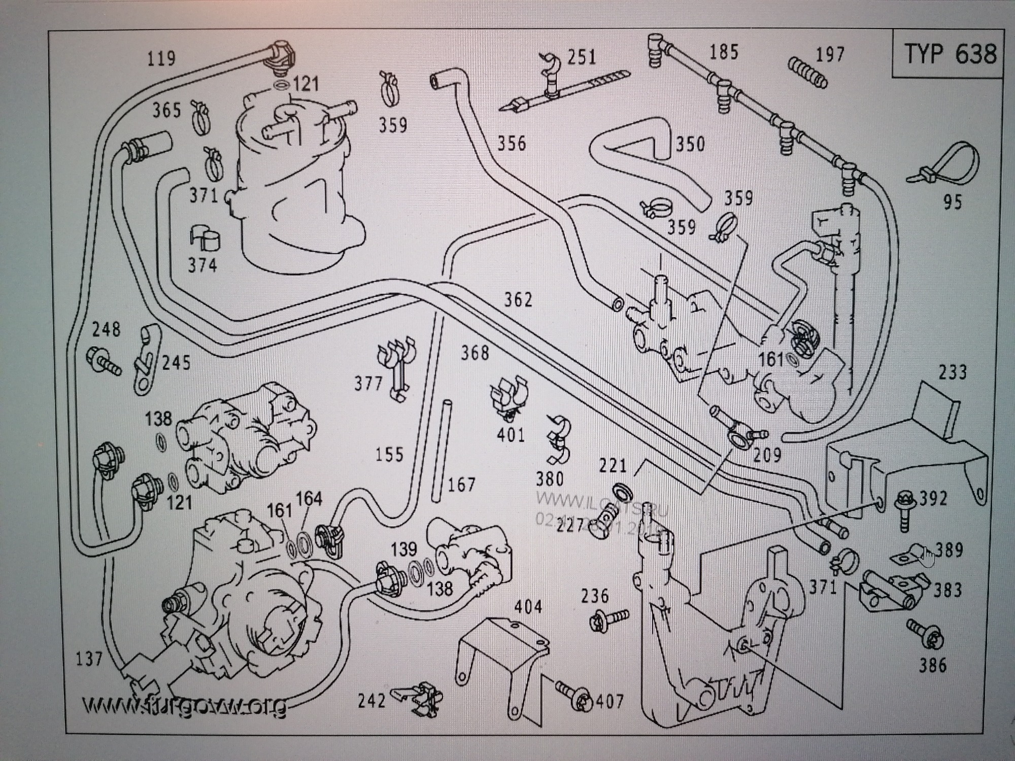

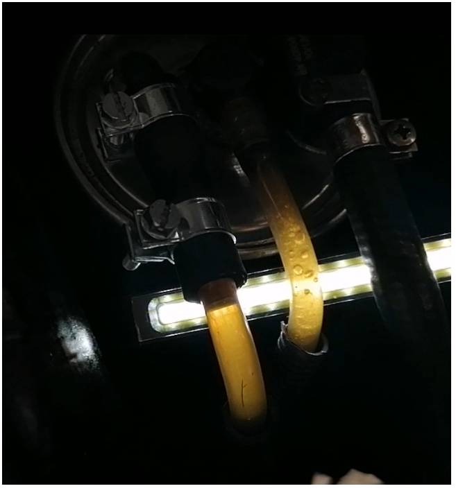

Hoy he grabado un video, ¿alguien me puede decir si es normal este aire en este tubo? Se aprecia poniendo una luz por la parte inferior y creo que es el gasoil que va del filtro a la bomba de baja. Sería el tubo 119 en el esquema.
Una vez que me falló varias veces en autopista fue por entrada de aire por el tubo 365 por el que entra el gasoil al filtro y era una pera de purgado que le habia puesto en ese tubo, así como apreté la abrazadera puede ver como esas burbujas desaparecían.

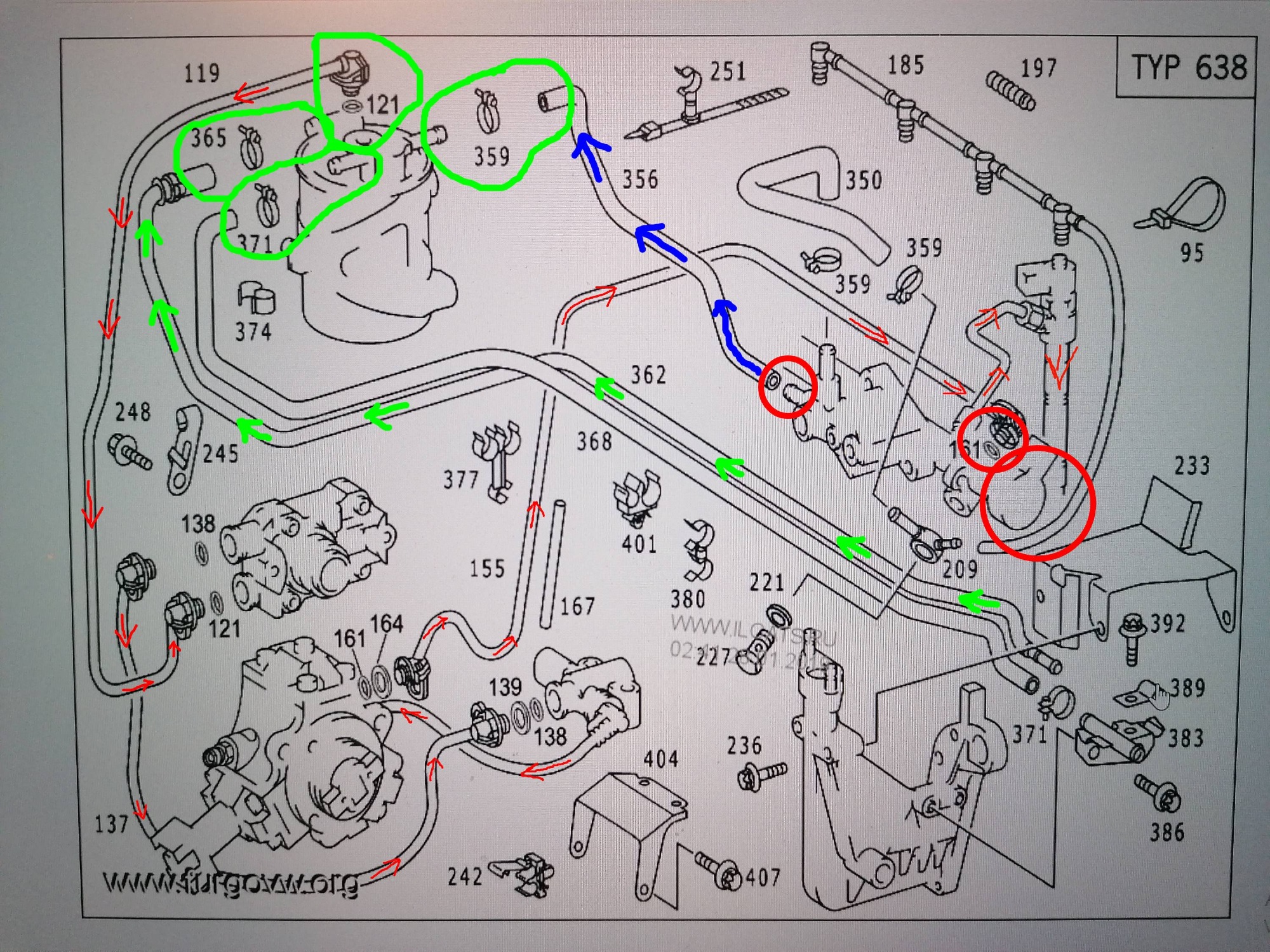

Pero estas otras entiendo que tienen que venir de atras de este punto. He revisado las conexiones encima del filtro y toricas asi como la valvula termostatica que está encima del filtro y sigue igual, así que si sigo hacia atrás puede ser la torica que comentas que está aqui.
Si he entendido bien el esquema el tubo 119 es por el que sale aire con gasoil así que entiendo que todo este gasoil con aire llega a la rampa de inyeccion por el circuito de las flechas rojas.
Si doy por buena las conexiones en el filtro y tiro hacia atrás tendría que revisar los 3 circulos rojos.
El grande es donde esta la valvula de presion que tiene la torica verde que comenta el compañero (alguien tiene ref de esta torica para comprarla?) y los otros 2 circulos rojos de uniones en la rampa.
Voy a intentar revisar estes 3 puntos y ver que pasa.
La torica verde de la válvula de control de presion del comom rail del circulo rojo grande es esta, pero no la localizo suelta en ningun  lado, alguna pista?
