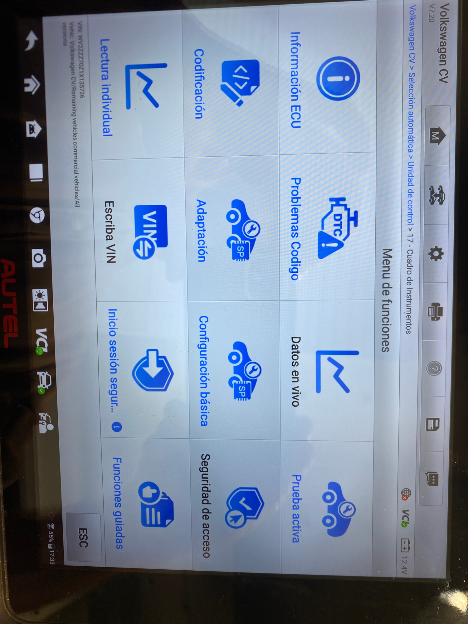

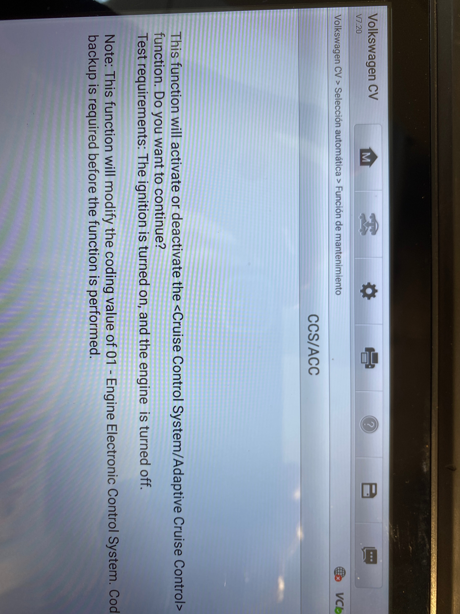

Para activarlo ha sido bastante más sencillo que en el tuto, ha sido ir al garaje pensando que había que meter el código etc en plan hacker y al final había una pestañita en el programa que literalmente ponía "activar control de velocidad" ha sido darle salir en el ordenador que estaba activado y nos hemos quedado el del garaje y yo en plan 😐 ya está? Y todo perfecto funcionando 🤣🤣 se ve que han actualizado lo del OBD y no hay que hacer lo de los numeritos o yo he tenido suerte.
Con esto ya tendrías el Tempomat instalado y funcionando!

Hola, compré el mando en Ebay por 120 eurazos (por un simple mando con 4 opciones), usado y sin letras de identificación de los movimientos de las teclas del mando. Colocado, y activado con una máquina de diagnosis profesional genérica donde lo llama CCR ( Control Cruise System).Un saludo
