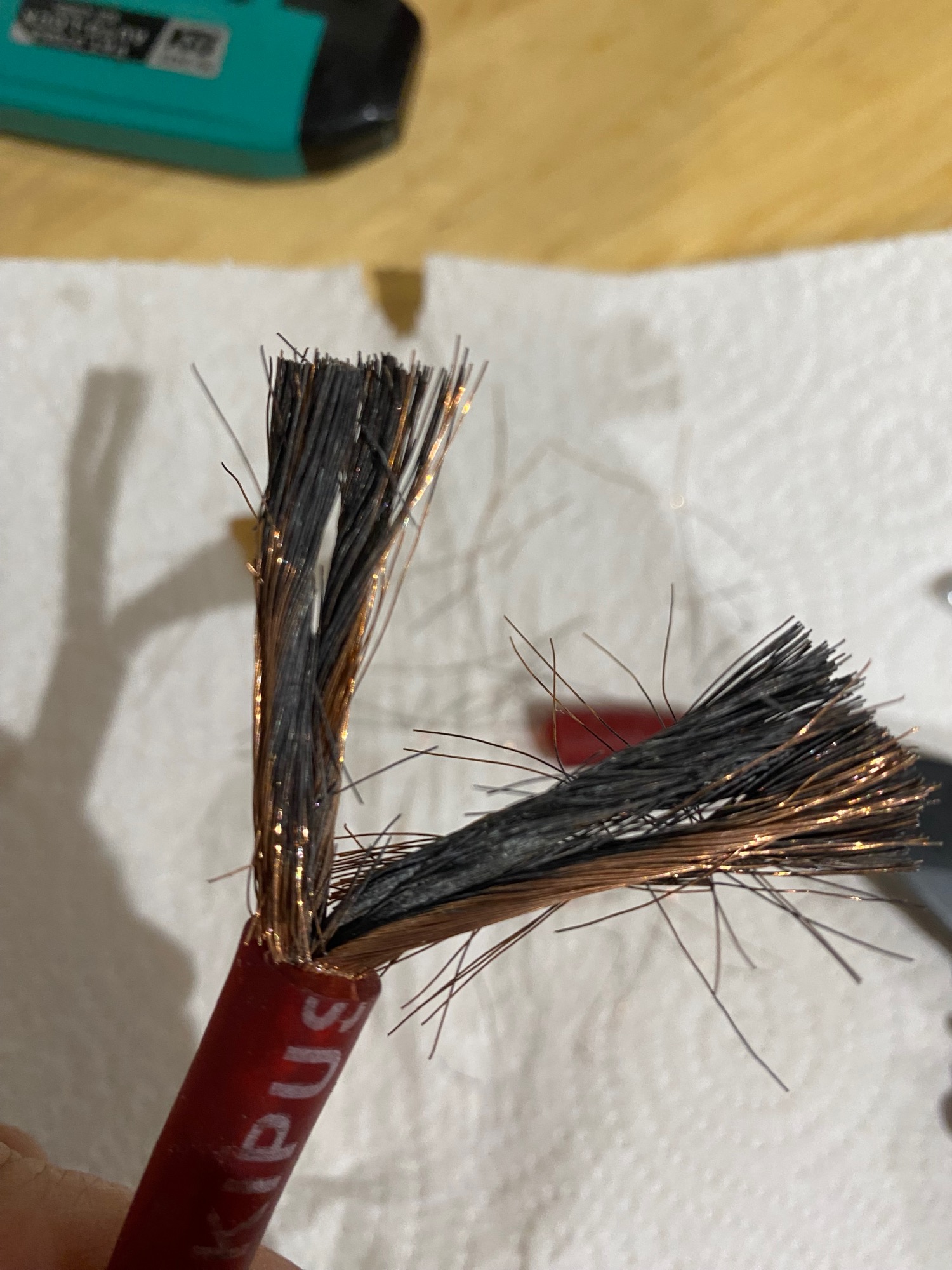

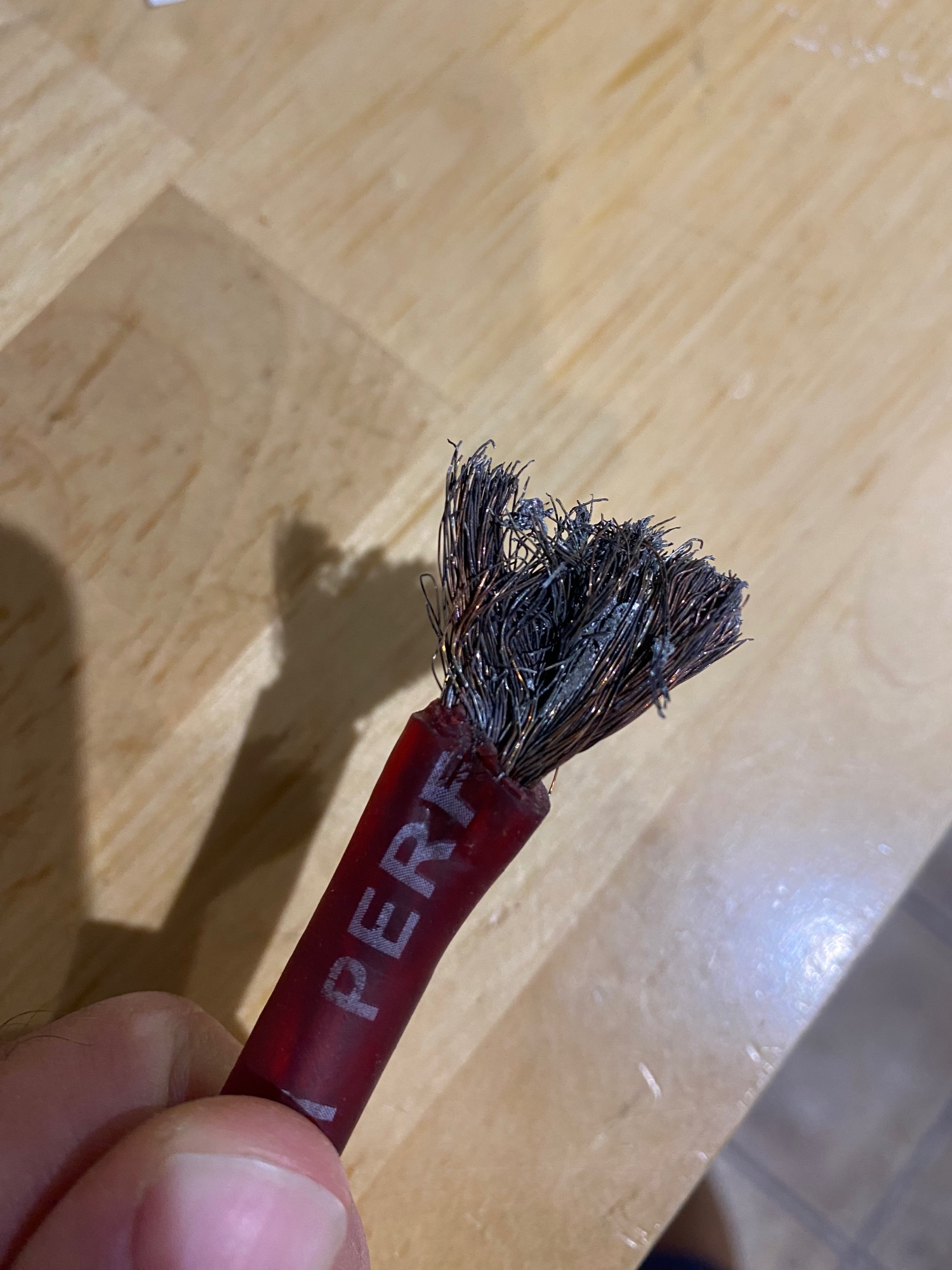

El problema es que desconozco la sección del cable original.Esta misma tarde he quitado el cable que me pusieron en el taller y sin entender mucho,pienso que está quemado por dentro.Imagino que es lo que dificulta el arranque.
Espero saber adjuntar foto.

En cuanto a  tu cable, tiene mala pinta. No tengo posibilidad de medir el mío ahora, pero si dices que ese era de audio, podría servir para algún tipo concreto de aplicaciones, pero para alimentar el motor de arranque... igual no, debe ser el elemento del vehículo que más corriente consume de forma casi instantánea.
Busca otro cable (el que corresponda), con sus terminales como te dijo el compañero, pide ayuda a algún colega que sepa algo de electricidad o algo así, y quizá puedas solventarlo.
