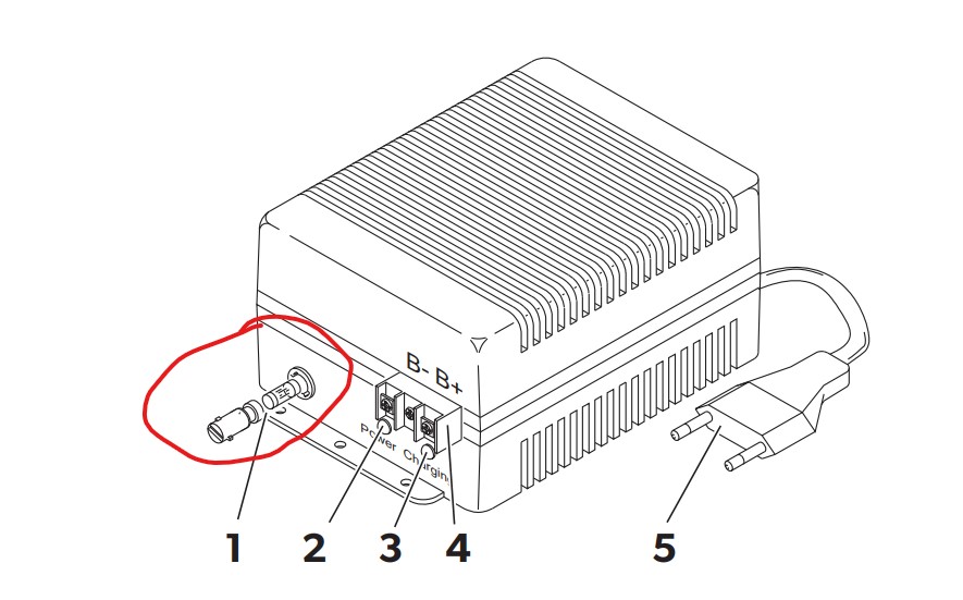

Os comento, me realizaron una instalación de un cargado de batería (este modelo Dometic PerfectCharge IU 812) y cada dos por tres me salta el fusible... incluso en 7 años he tenido que cambiar de cargador 2 veces, ya que se había quedado el fusible pegado en el cargador, vamos, que se había quemado.
He insistido varias veces en el sitio a ver si podía haber algún fallo de instalación y me han recalcado varias veces que la instalación es correcta... de hecho, para que se queme el fusible no tiene nada mas que un cable con un enchufe de 220v que es el que trae el propio cargador... No tiene porque estar mal.. He probado a cambiar de alargador...he probado a cambiar de toma de camping...pero nada... y encima es que en ese alargador que conecto al camping conecto mas cosas y no me falla nada, osea que no se...
Sabiendo esto, me suele tocar cambiar cada X tiempo el fusible...y aquí viene el problema y la odisea...el cargador está debajo del asiento, el fusible tiene un acceso bastante bueno..pero al ser un cilindro y estar en horizontal y con poco hueco para poder meter alguna herramienta, no veo la forma sencilla de sacar el fusible del portafusibles.. el portafusibles y el fusible queda así. Es un fusible de cristal de 10 A/250 V.
No se si sabeis de algo para poder sacar el fusible de ahi...
Y por otro lado, se me ocurre poner algún fusible del enchufe de 220v del cargador al alargador o algo así...no se si es idea de bombero o se puede hacer algo.
En el instalador me ofrecen poner un termico, pero para eso me dicen de poner una toma externa en la furgo para conectar el cargador...y eso supone una inversión de 500€...si no me queda mas remedio lo tendré que hacer, pero si se puede solucionar de alguna otra forma, preferiría hacerlo.

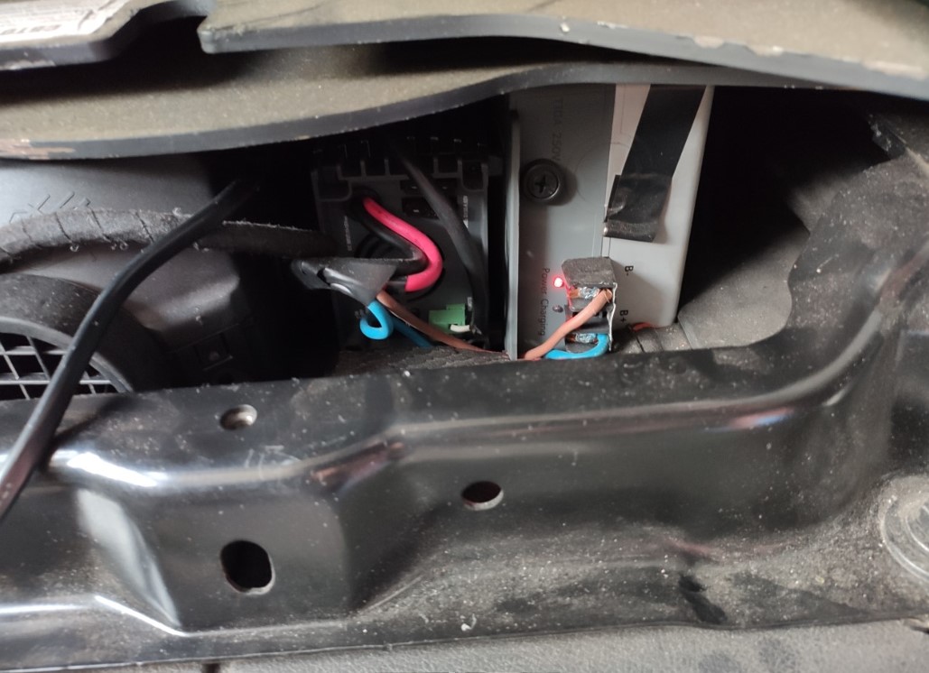

Debajo del asiento tengo en este orden, calefacción, inversor de 12v a 220v y por último el cargador. El cargador está a la derecha del todo como se puede ver en la imagen.
Está bien ventilado por todos los lados...no es una zona cerrada.. el inversor nunca lo uso, de hecho, se que funciona porque lo he probado, pero no lo uso para nada y la calefacción mas bien poco tambien..
Cuando llego a los camping lo primero que hago es enchufar el cargador y suelo dejarlo enchufado todo el tiempo hasta que nos vamos...

Por la imagen que pones, el cargador está instalado de lado. No sé... Revisa el manual a ver si no es una posición recomendada y se está calentando mucho en su interior y la ventilación y disipación de calor no es buena.
Si no he entendido mal, el fusible que se quema es el de entrada de 220V.
En ese caso, el problema es del propio cargador, un fusible no debe quemarse en sus contactos.
Está claro que no soporta ese paso de intensidad. Si el fusible es demasiado grande (de muchos amperios)
éste no se funde y permite un paso de intensidad demasiado grande para que lo soporten sus contactos, se
calienta y quema esos contactos.
El fusible debería estar calculado para abrirse cuando se sobrepase la intensidad máxima de carga. Si es un
cargador de 20A debería de ser de de 1A (a ojo)
Ese tipo de fusible sale metiendo un destornillador plano y girando.
Que se quemen los contactos de entrada habla mal de ese cargador, entendería que se quemen los contactos de
salida por la intensidad que han de soportar.
También veo que los cables de salida son de 1,5mm (marrón y azul) esa medida soporta hasta 11A, si el
cargador es de más, mal asunto, revísalo. Date cuenta en la sección del cable de 220, seguro que es
idéntica al de salida, eso no es así nunca. Compara: por la entrada pasará 1A (+/-) y por la salida unos
20A con la misma sección de cable, grave error.
Por cierto, tampoco he visto que tengas un fusible a la salida del cargador, deberías poner uno.
