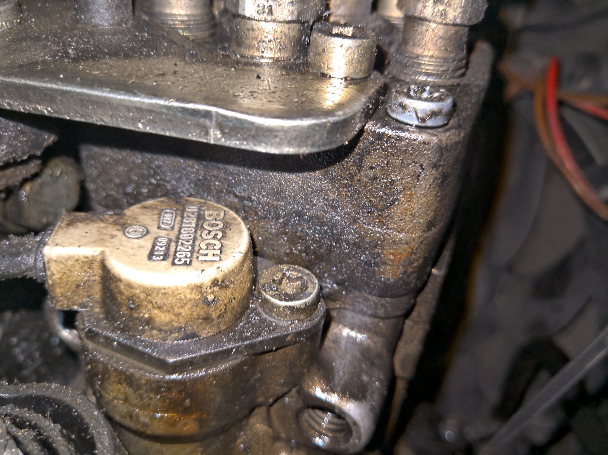

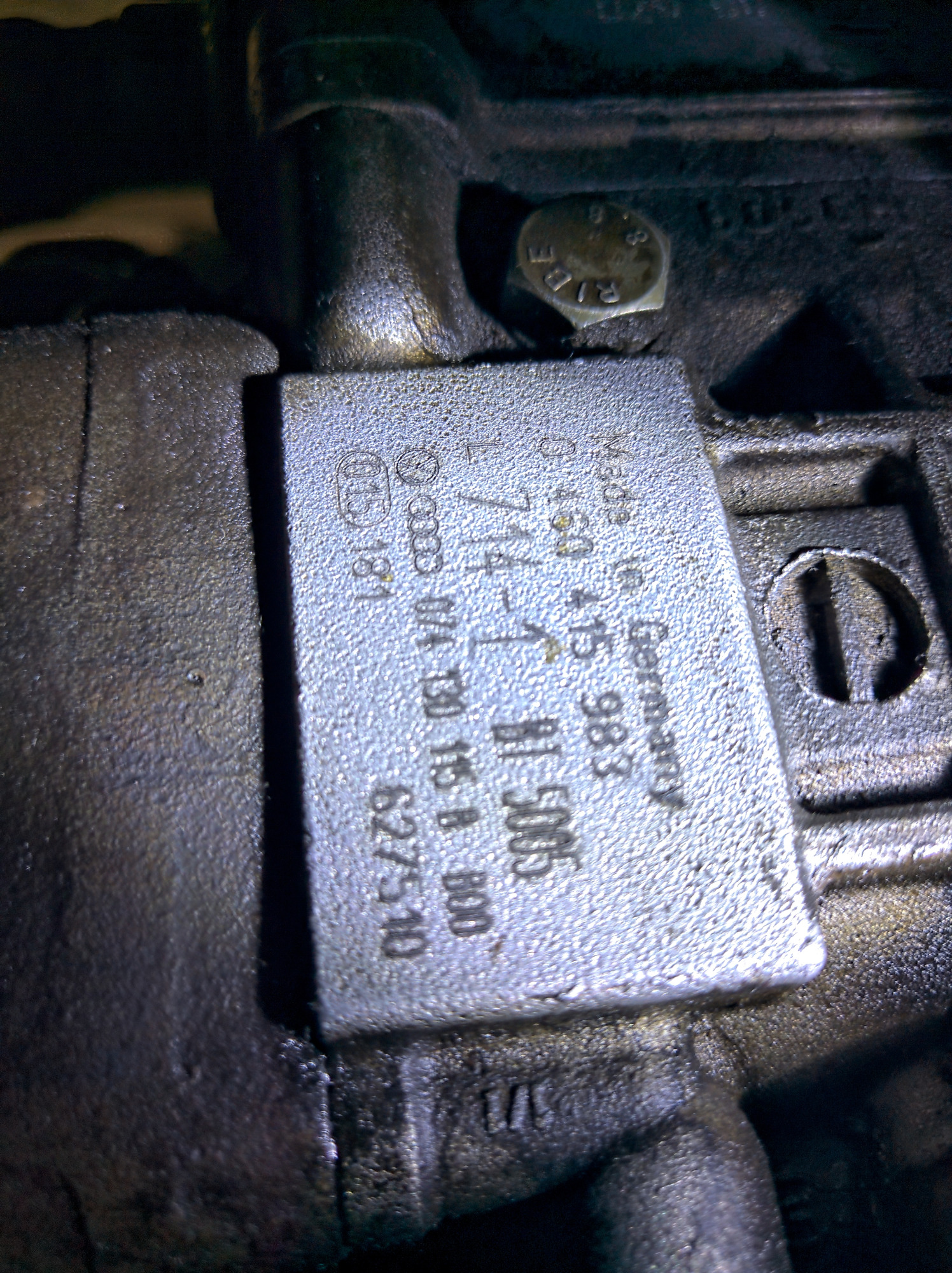

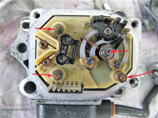

Hola a tod@s cerca de 3 años después... siento la tardanza pero La verdad que después de muchas horas de trabajo inútil,acabe bastante desmotivado. Con el cableado de el golf4 fue imposible hacerla funcionar correctamente. El problema estaba en el cabezal de la bomba que no correspondía a La propia bomba (tuve que empalmar el cableado) ya que el motor era afn y el cableado ahf.resulta lado, inyección completamente fuera de punto, al parecer variaban las vueltas de una a otra, y con el ello la inyección. Un vecino tuvo un accidente con un audi a4 1.9 tdi del 97 código motor afn, me lo dio y monte todo el cableado entero.  En cuanto le puse el cableado de motor arrancó a la primera.  En una tarde había avanzado más que en muchísimos días y horas de trabajo. Volvio la motivación. Cuál es el problema  Qué tengo ahora?  Que cuando empecé con esto realmente no tenía ni idea de lo que estaba haciendo, ni de done me metia... Uno siempre confía en sí mismo más de lo que debería muchas veces. Con mi desconocimiento cambie el cableado interior entero, todos los mandos y botones incluido el cuadro. Me toco quitar todo lo del golf y ponérselo del a4. Ya funciona absolutamente todo, menos los sensores de la puerta y la luz de freno que se queda fija. Una vez acabe con eso podré montar salpicadero y terminar de montar la parte delantera. Sacaré motor y meteré el del a4 que está enterito sin tocar. Os dejo unas fotos para que veáis como llevo el "tema" (una vez acabe dejare todo bien enbridado y encintado). Para la próxima me informare bien antes de tocar
