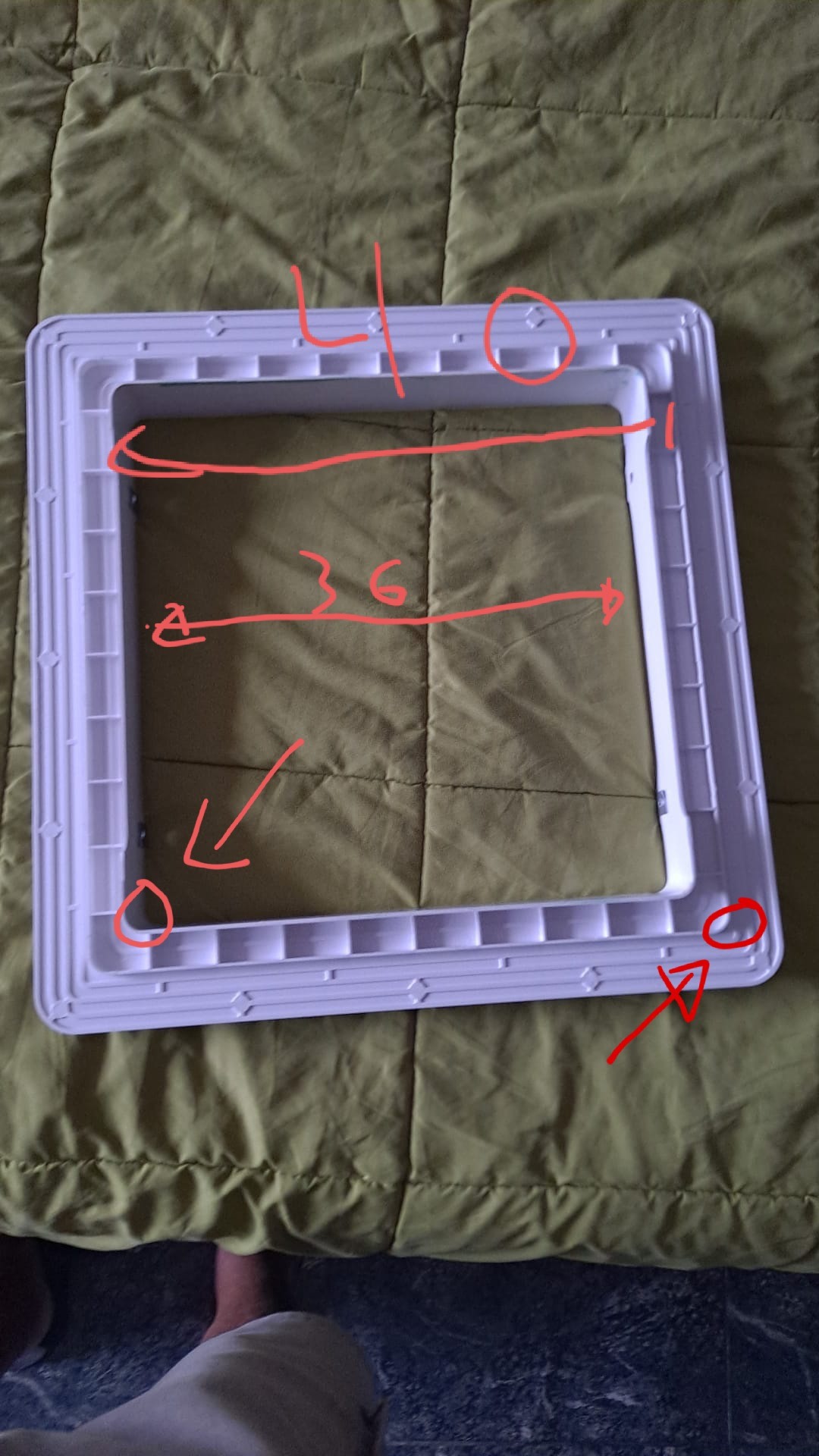

Buenos dias amigos! Me surge una duda con la instalación de la claraboya maxxfan... y es que el marcó que va con masilla y atornillado a la chapa tiene 2 resaltes... (como 2 escalones) y no se cual de ellos tengo de guiarme para hacer el corte a la chapa... os paso una foto para ver si podéis ayudarme.....
launiondelimalimon
Para los nervios del techo me iría bien hacer el recorte del cuadrado del techo en la medida de 36..pero no se si es obligatorio hacer el corte en la cota de 40... gracias
Blizz
Tienes que hacerlo en la de 40 o te quedará el marco separado 1 dedo del techo.
No me preguntes cómo lo sé... Ya te lo cuento. Yo hice el corte de 355x355mm porque leí el manual y me quedé con esa medida, corte perfecto y tal. Cuando presenté el marco... Sorpresa. no entraba.
Y es que hay dos medidas de Maxxfan, siendo la habitual de 400x400, pero existe la otra...
Saludos,
David
Phoenixtoledo
Cita de: Blizz en Julio 01, 2022, 10:09:22 amTienes que hacerlo en la de 40 o te quedará el marco separado 1 dedo del techo.
Saludos,
David
Eso es. El corte de 40x40 y queda perfecto.
