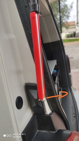

Hola, de un día para otro el portón trasero de la California se cae, no hacen fuerza los hidraúlicos del portón.
Ha coincidido que ha estado unos días dándole el sol en la zona trasera, no se si habrá tenido algo que ver o ha sido casualidad, que la furgo también tiene casi 16 años y puede que simplemente haya sido desgaste. Lo raro que ha sido de un día para otro, hasta el día anterior se aguantaba bien levantado (con el portabicis fianma).
Como los originales han funcionado tan bien hasta ahora voy a mirar si los compro en el concesionario VW, la duda es, ¿como se cambian?
He leído que varios los habéis cambiado en 5-10 minutos, pero no veo como se quitan, simplemente haciendo fuerza?

Empiezo diciendo que no soy un experto, pero los amortiguadores, lo que les pasa es que peta los retenes, y pierde el aire a presión que lleva dentro, eso es de un día para otro. Quitarlos, es sencillo, van a presión, encajados en un tetón metálico con cabeza cilíndrica, simplemente tira de él de forma horizontal.
cybion
Quitarlos es fácil y rápido, pero te resultará más sencillo teniendo una persona que te ayude.
Abre el portón y una vez que este arriba y con la otra persona, uno desde el centro/borde inferior de la puerta (para entendernos,donde esta el pestillo) sin miedo empuja un poco para arriba el portón, ( ke veras que cede) para evitar que siga haciendo fuerza el portón y los resortes. Entonces una vez en esa posición haces lo que te ha dicho crisjaca, tira de el hacía fuera y ya esta. Lo de la persona de ayuda es también para que en ese momento que  has retirado el resorte te aguante la puerta correctamente y sin peligro, que aún pesan.

Muchas gracias crisjaca y cibion por los consejos.
Al final no me ha hecho falta, me los han cambiado en la VW, así que asunto solucionado.
