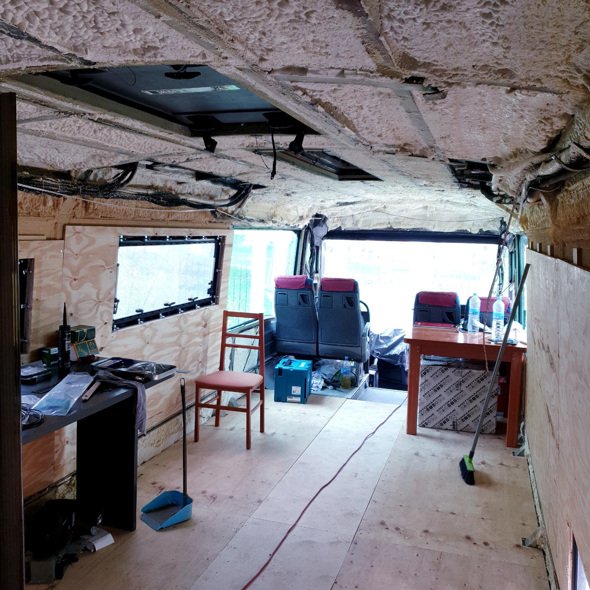

Travima

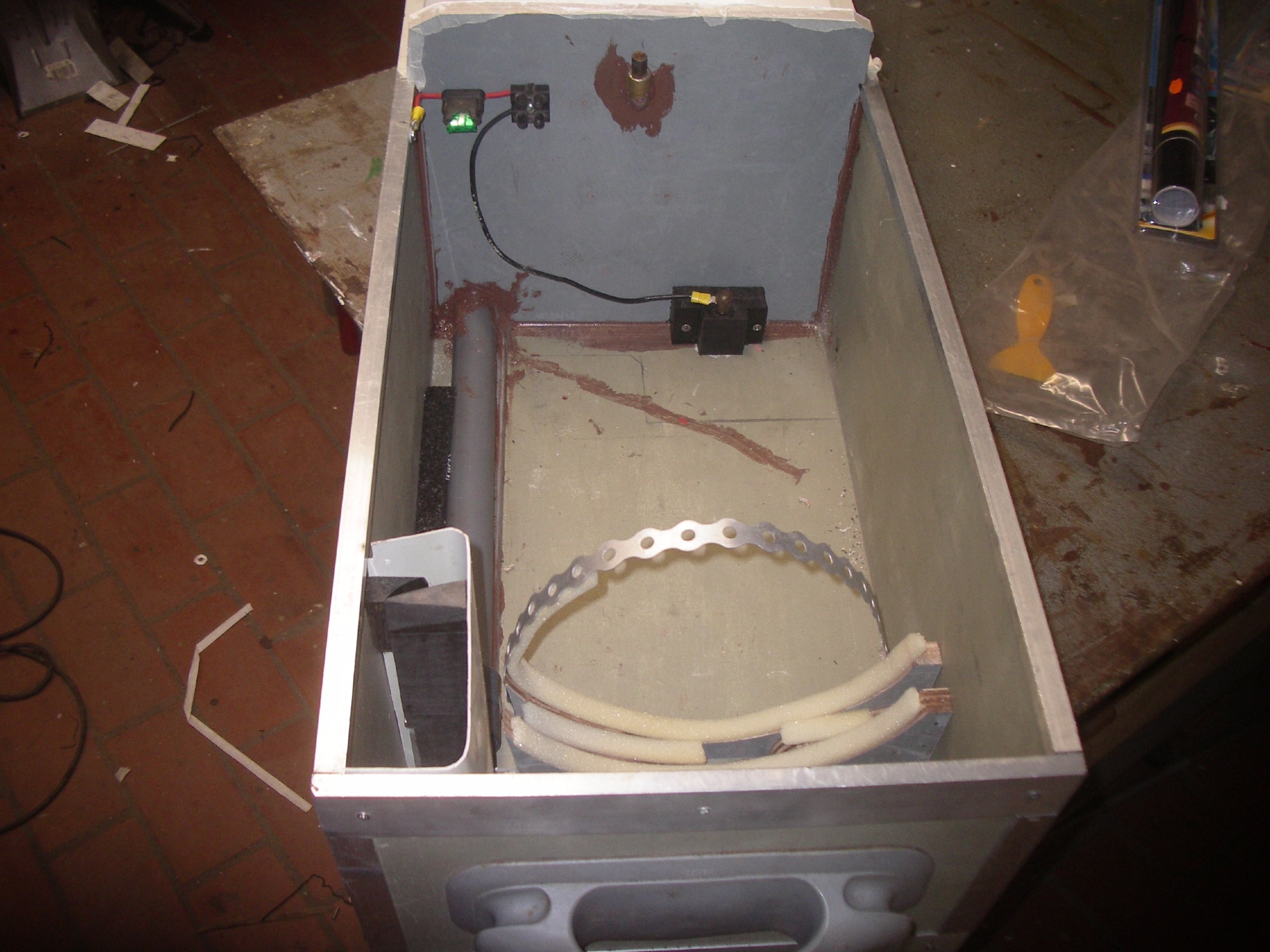

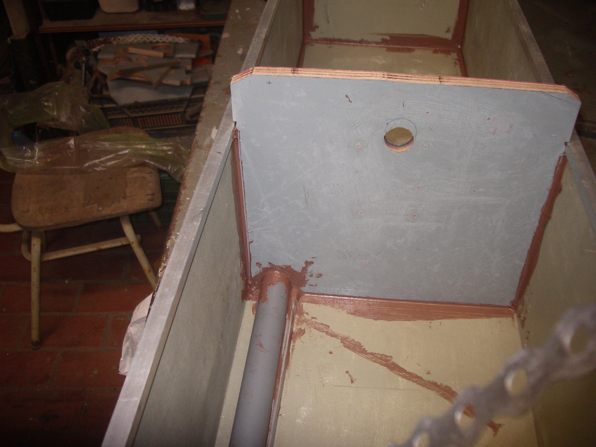

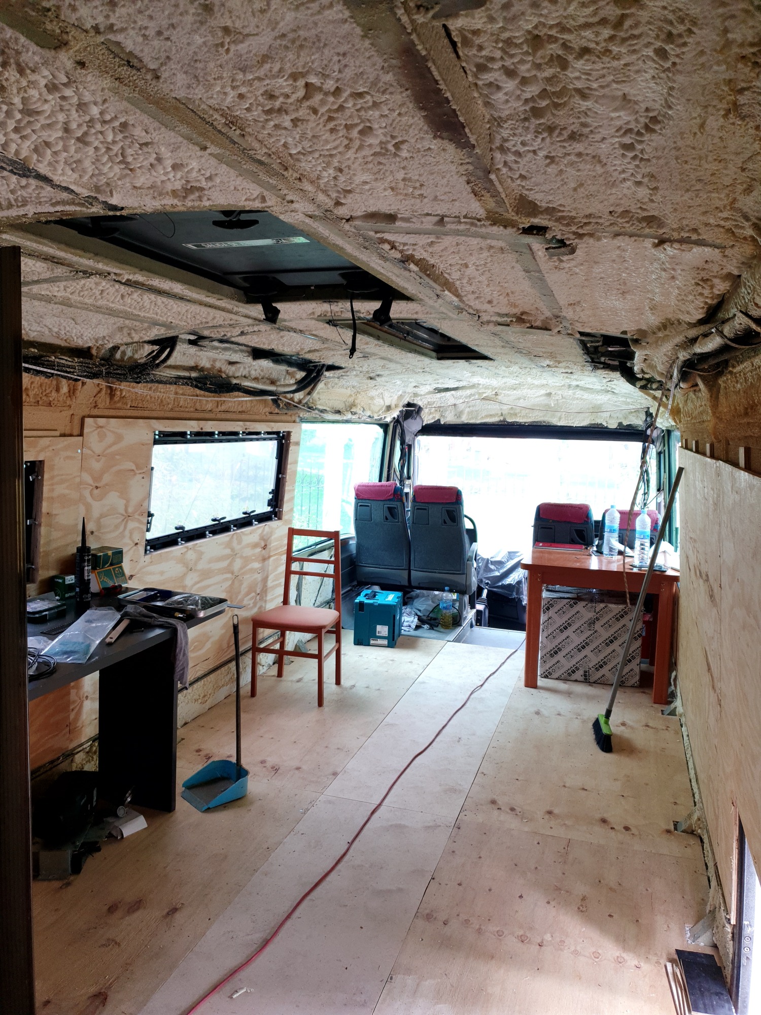

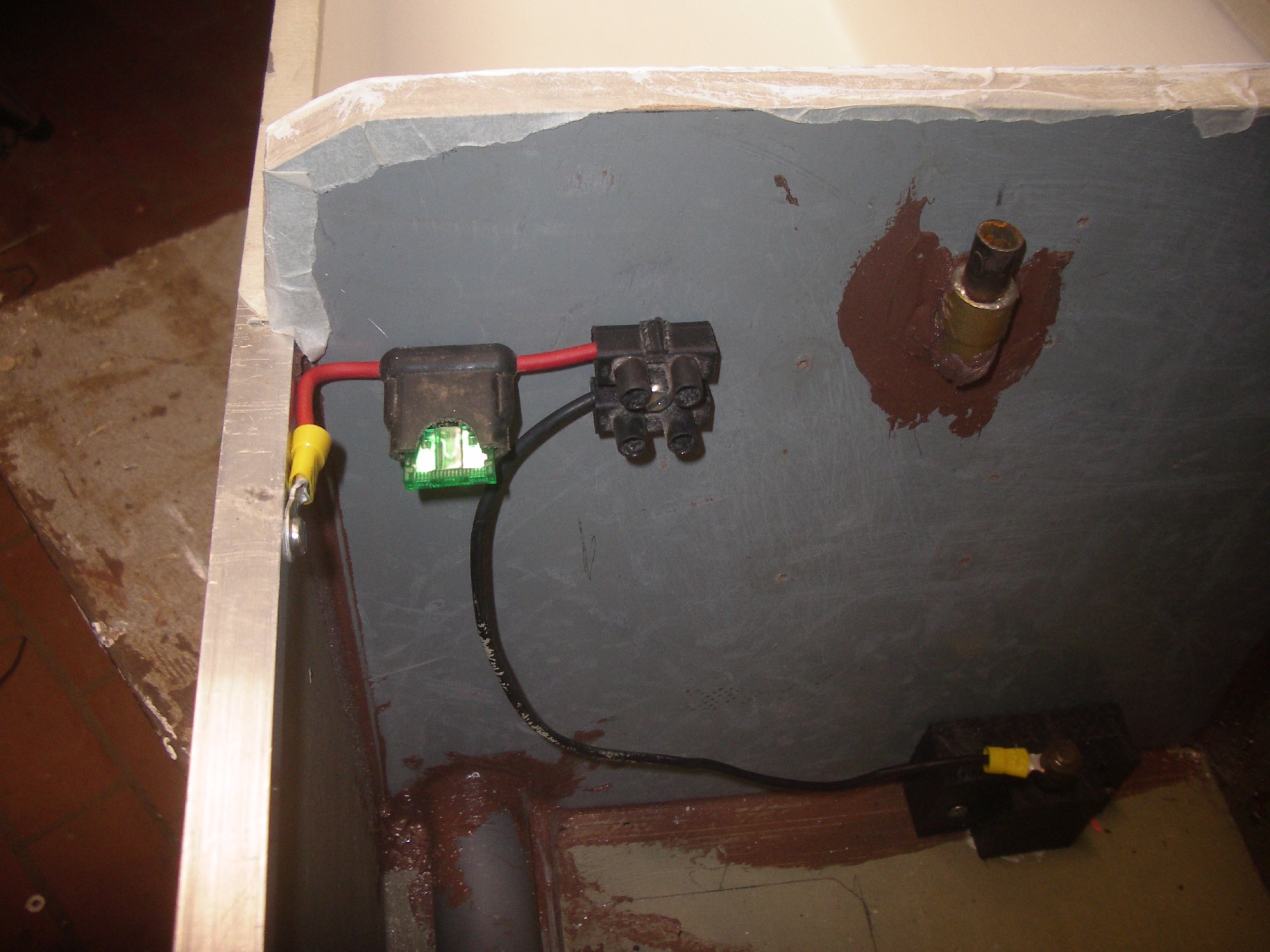

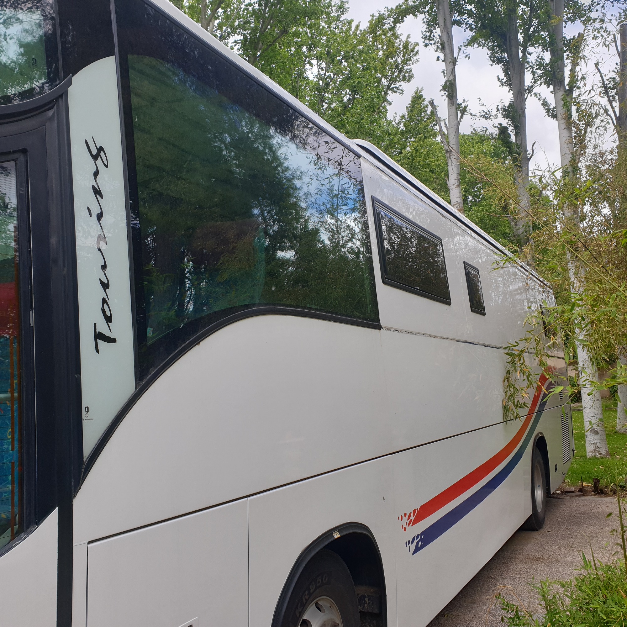

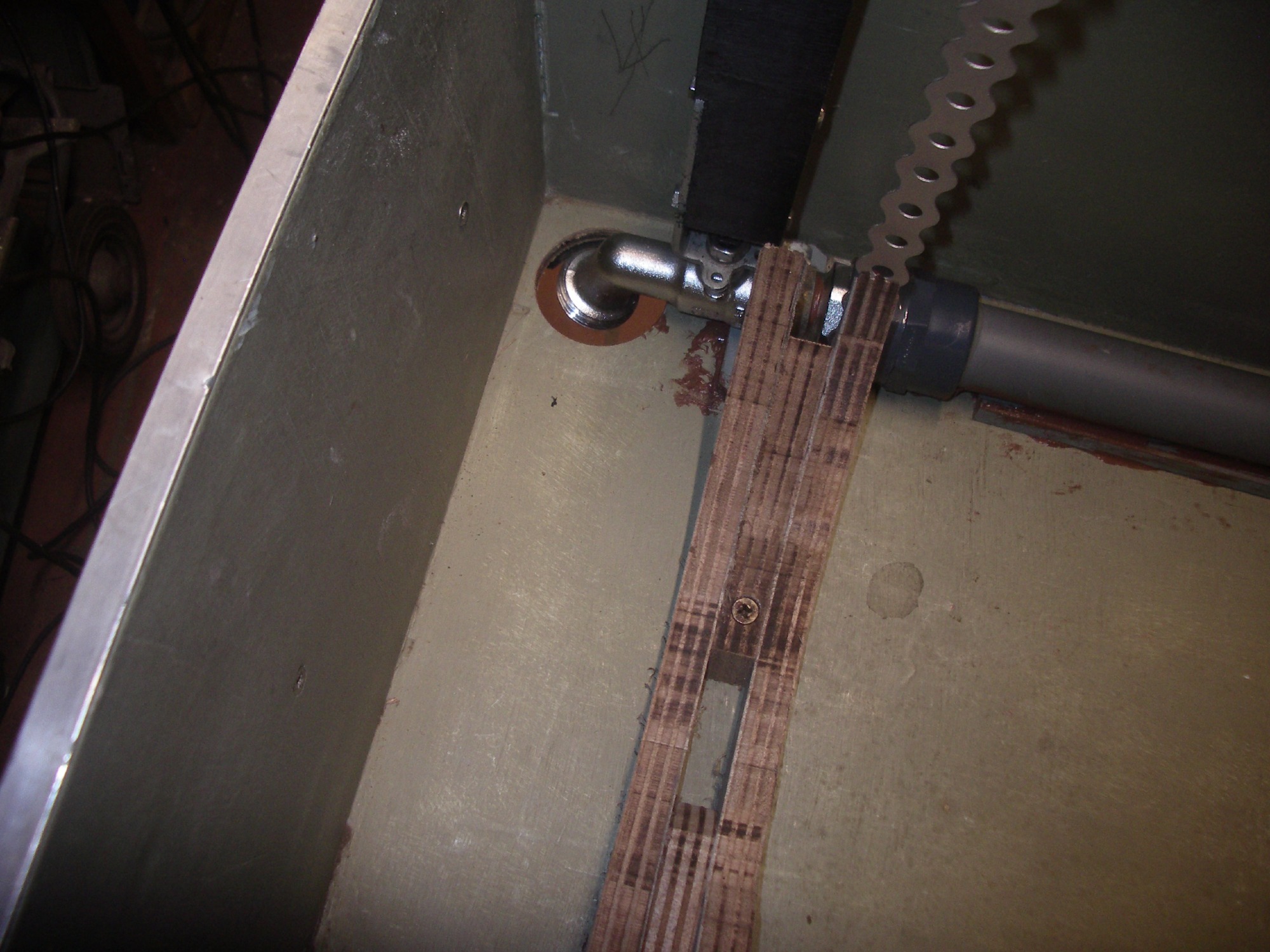

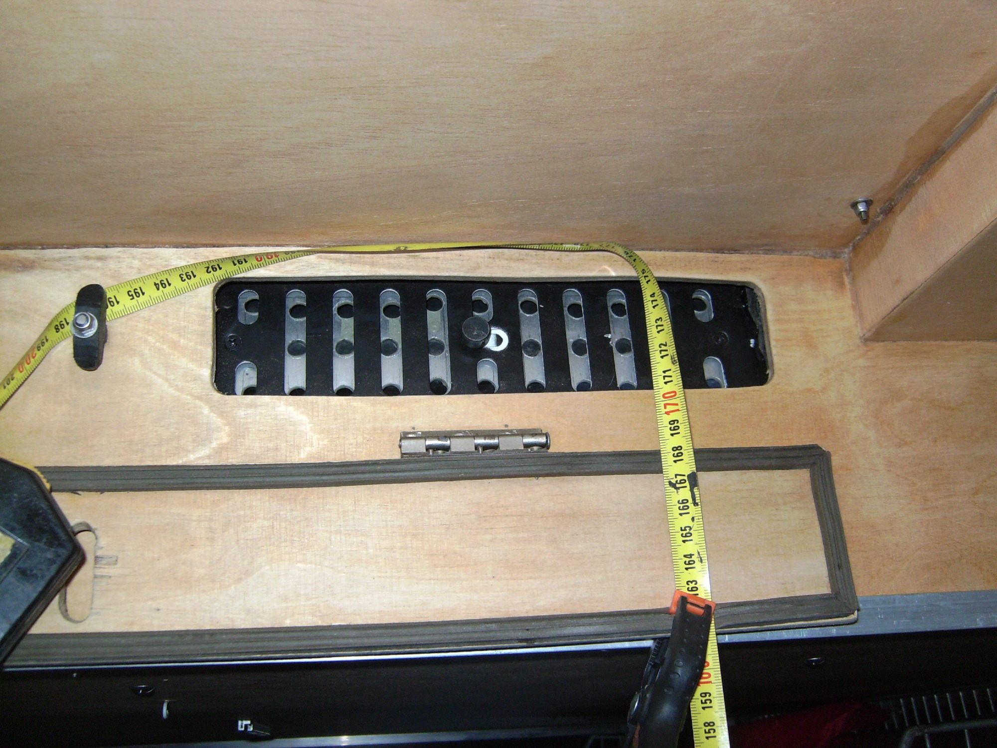

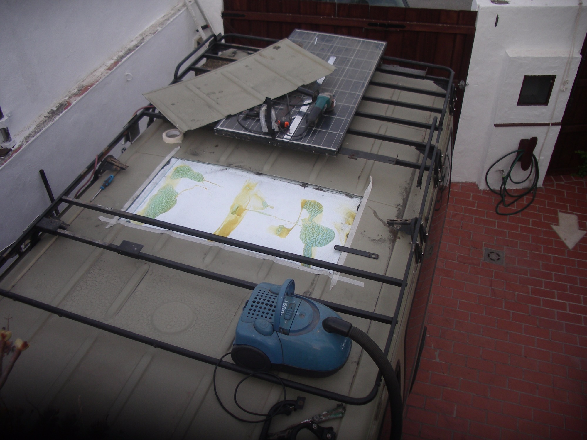

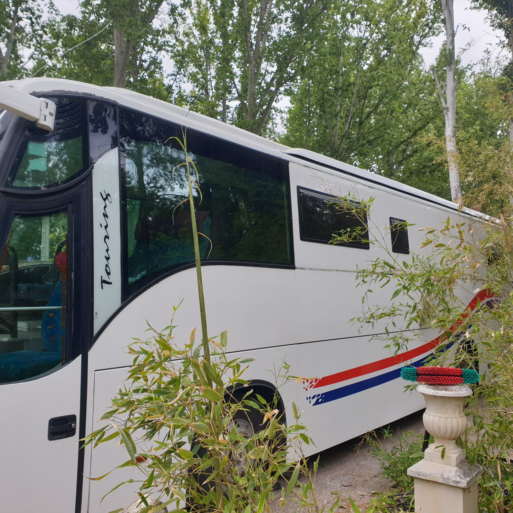

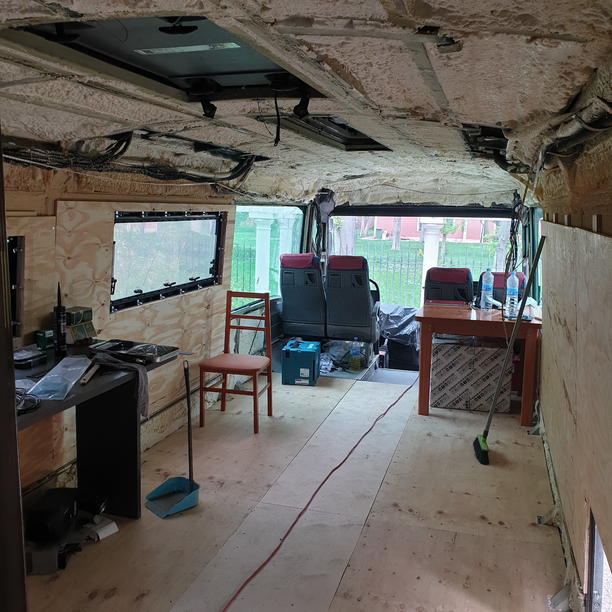

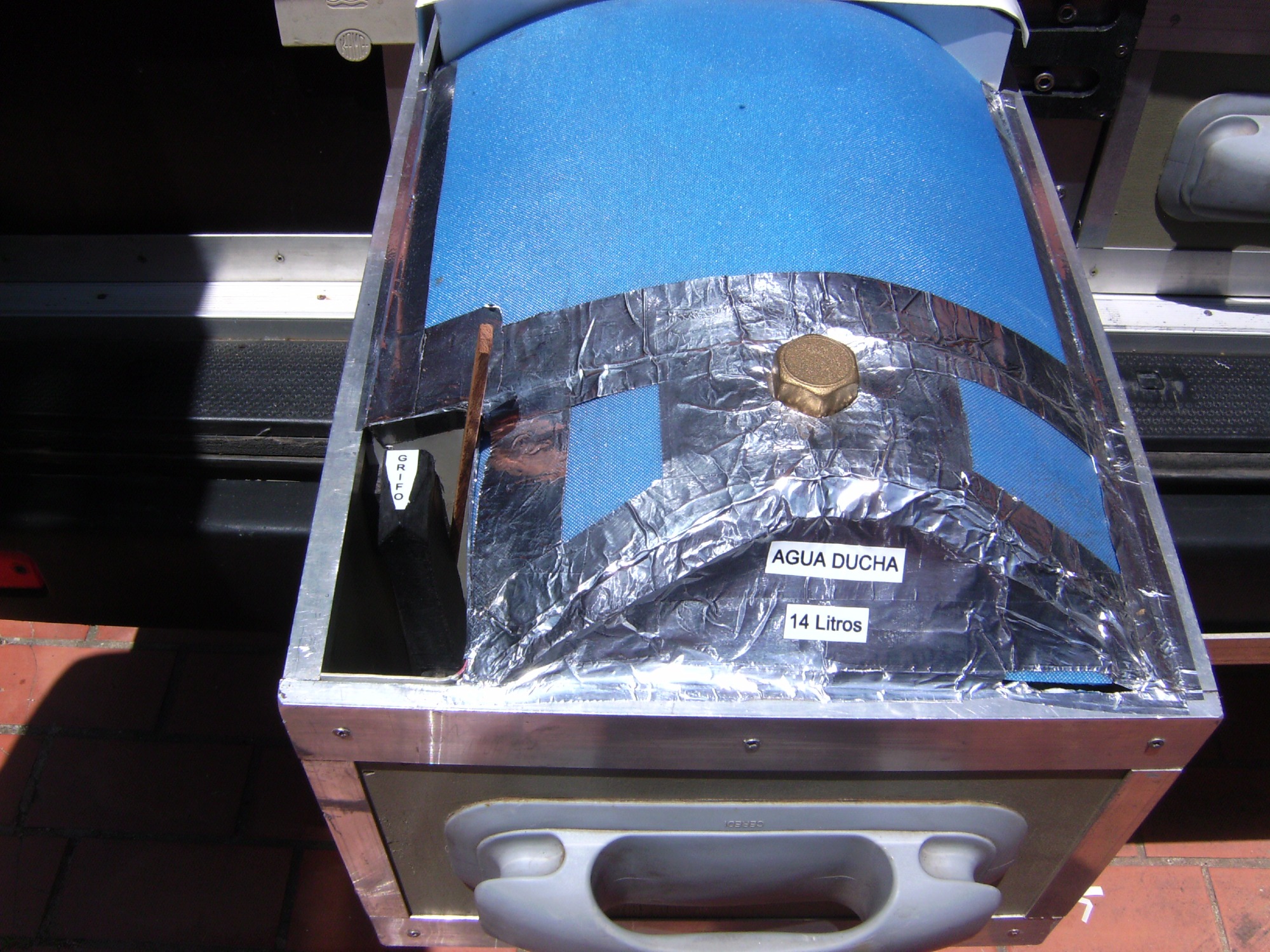

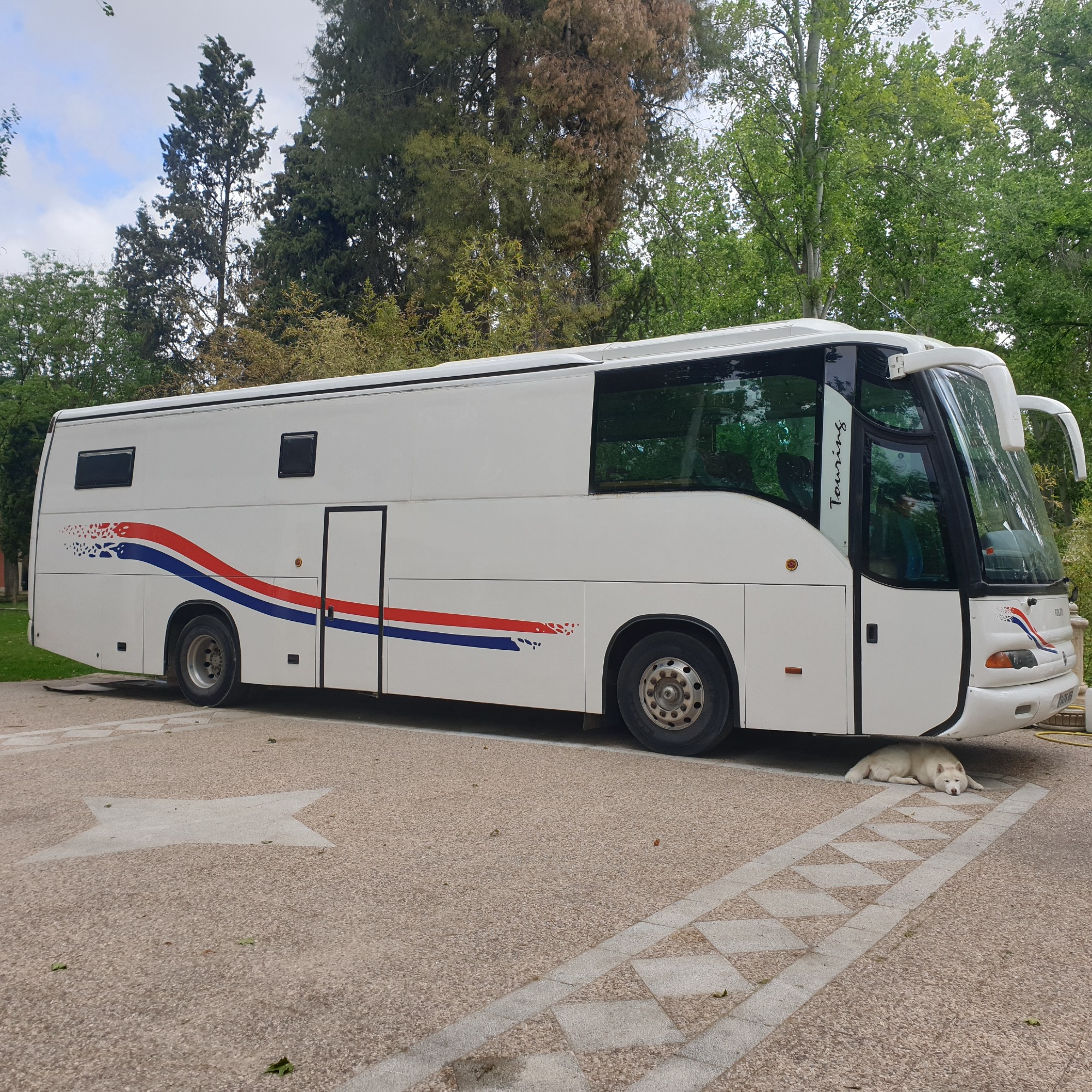

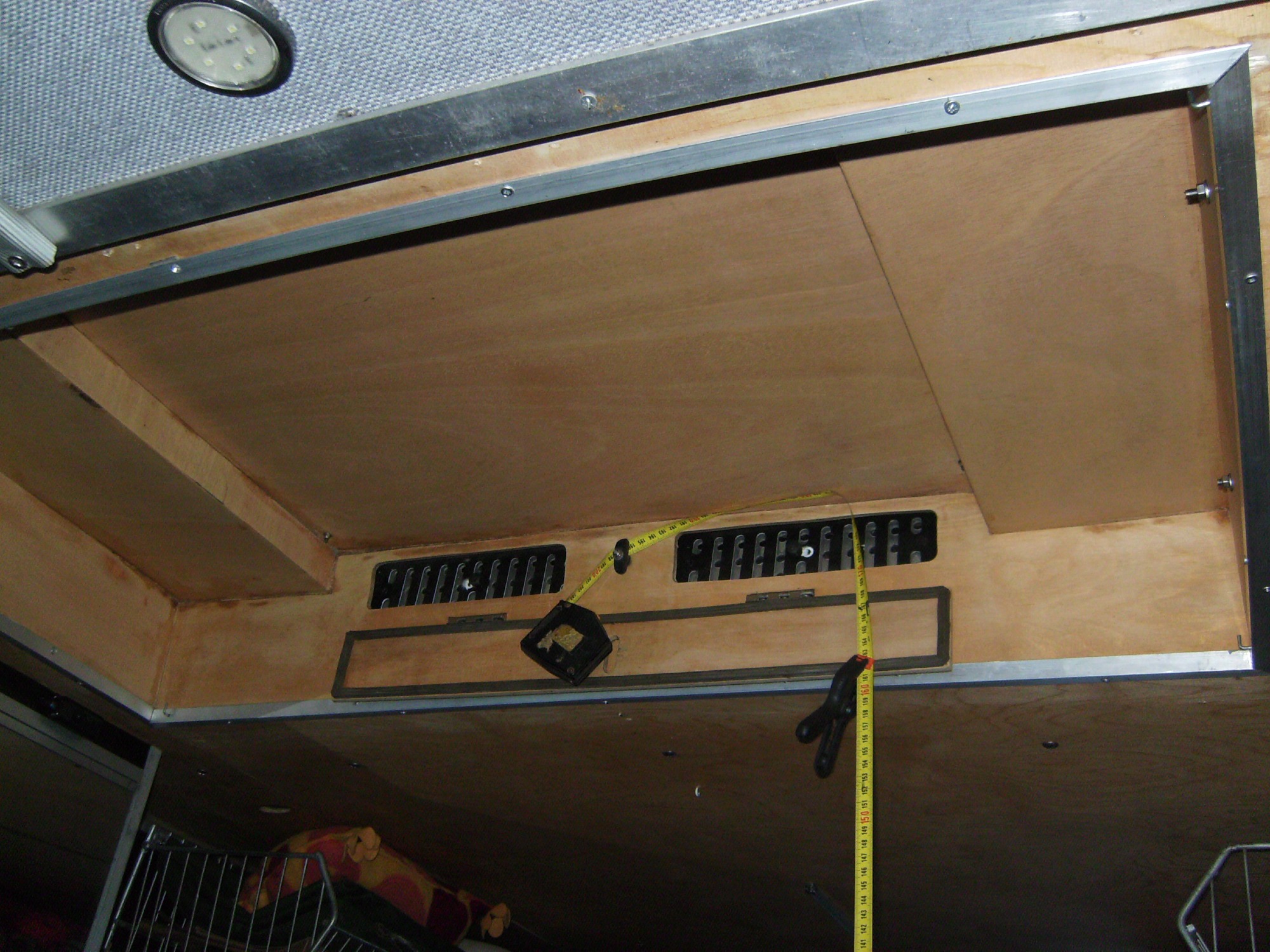

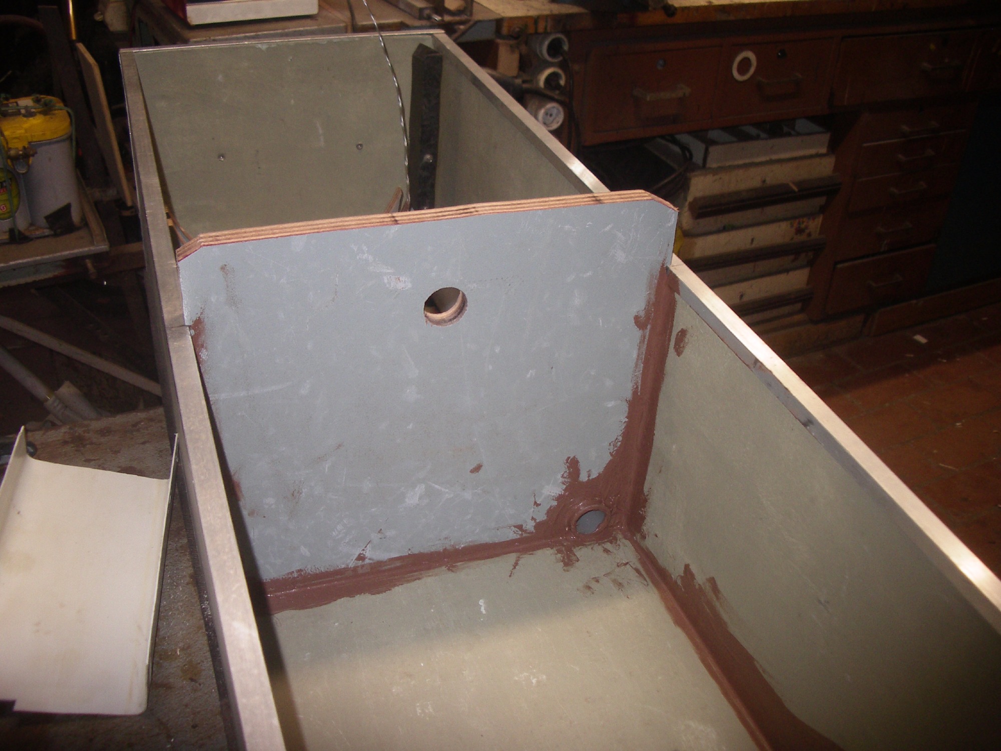

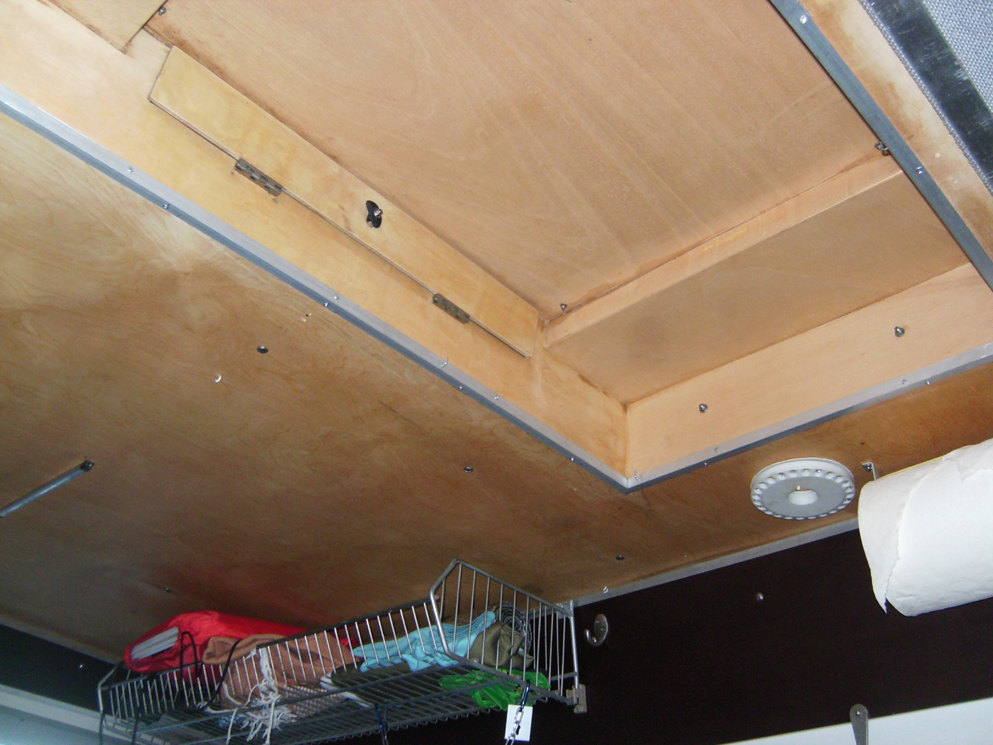

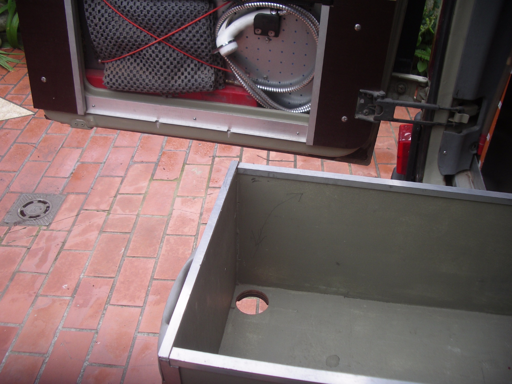

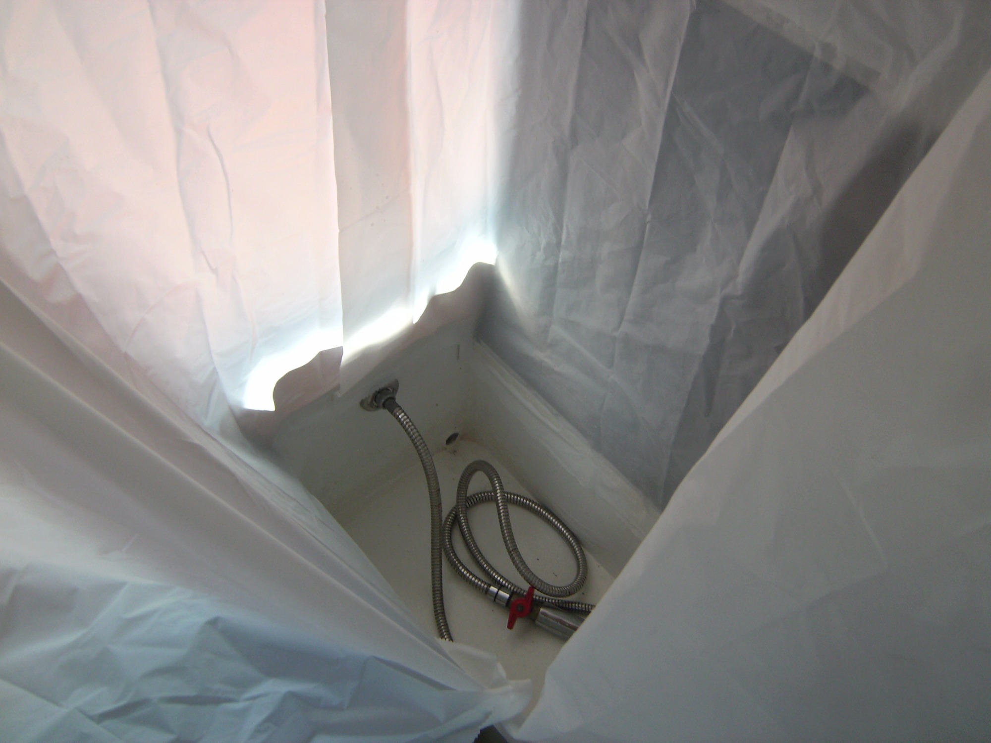

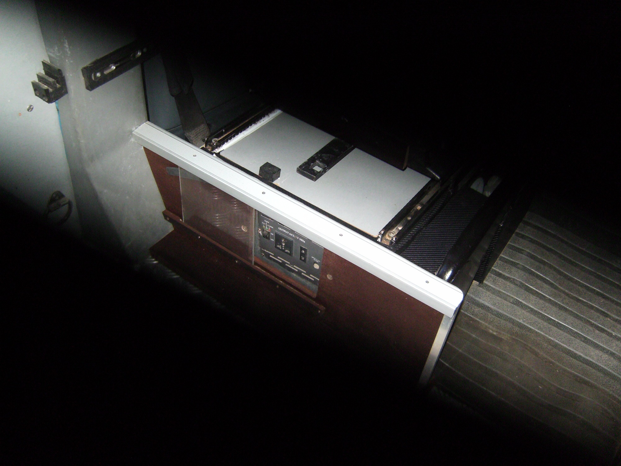

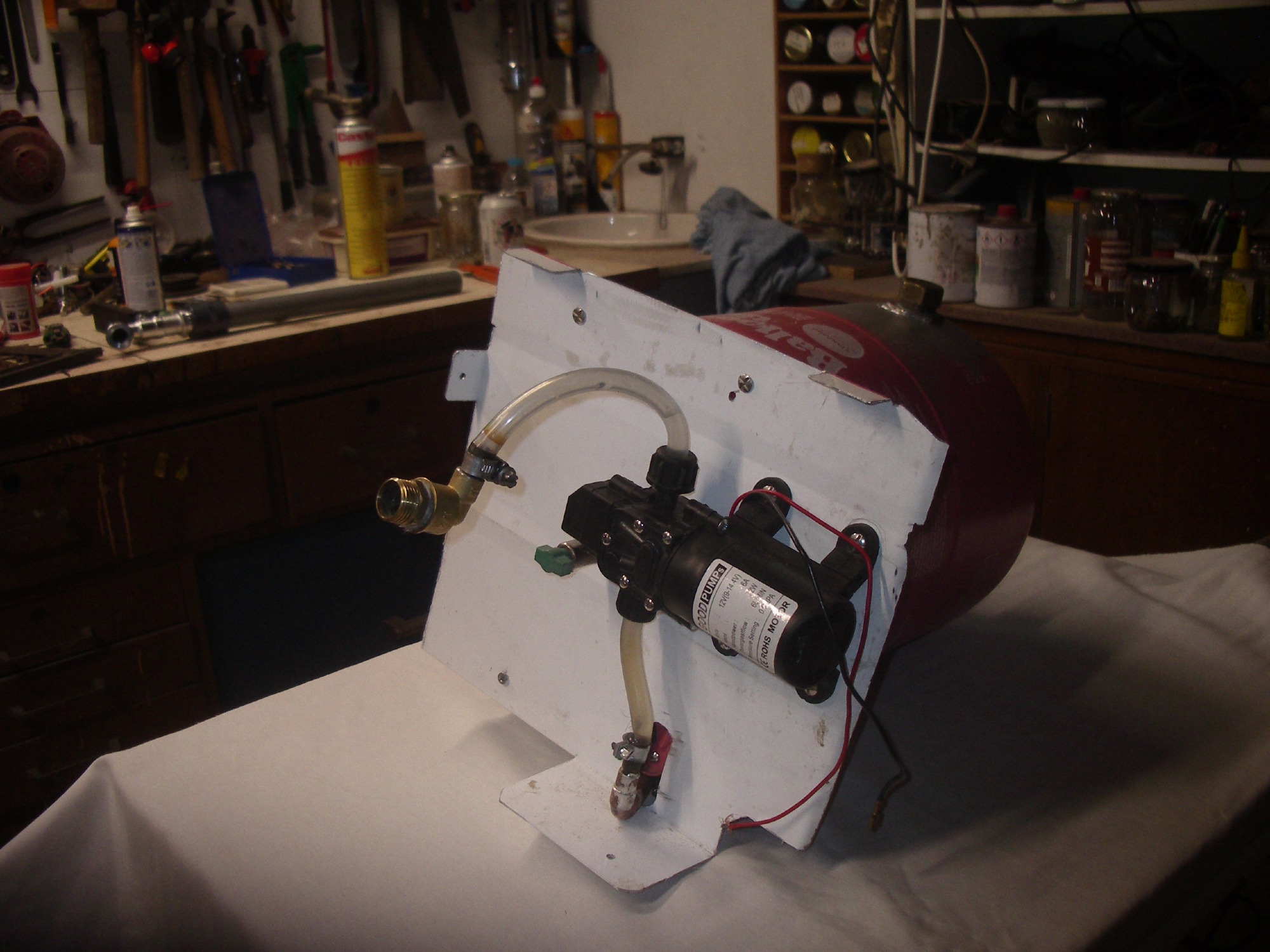

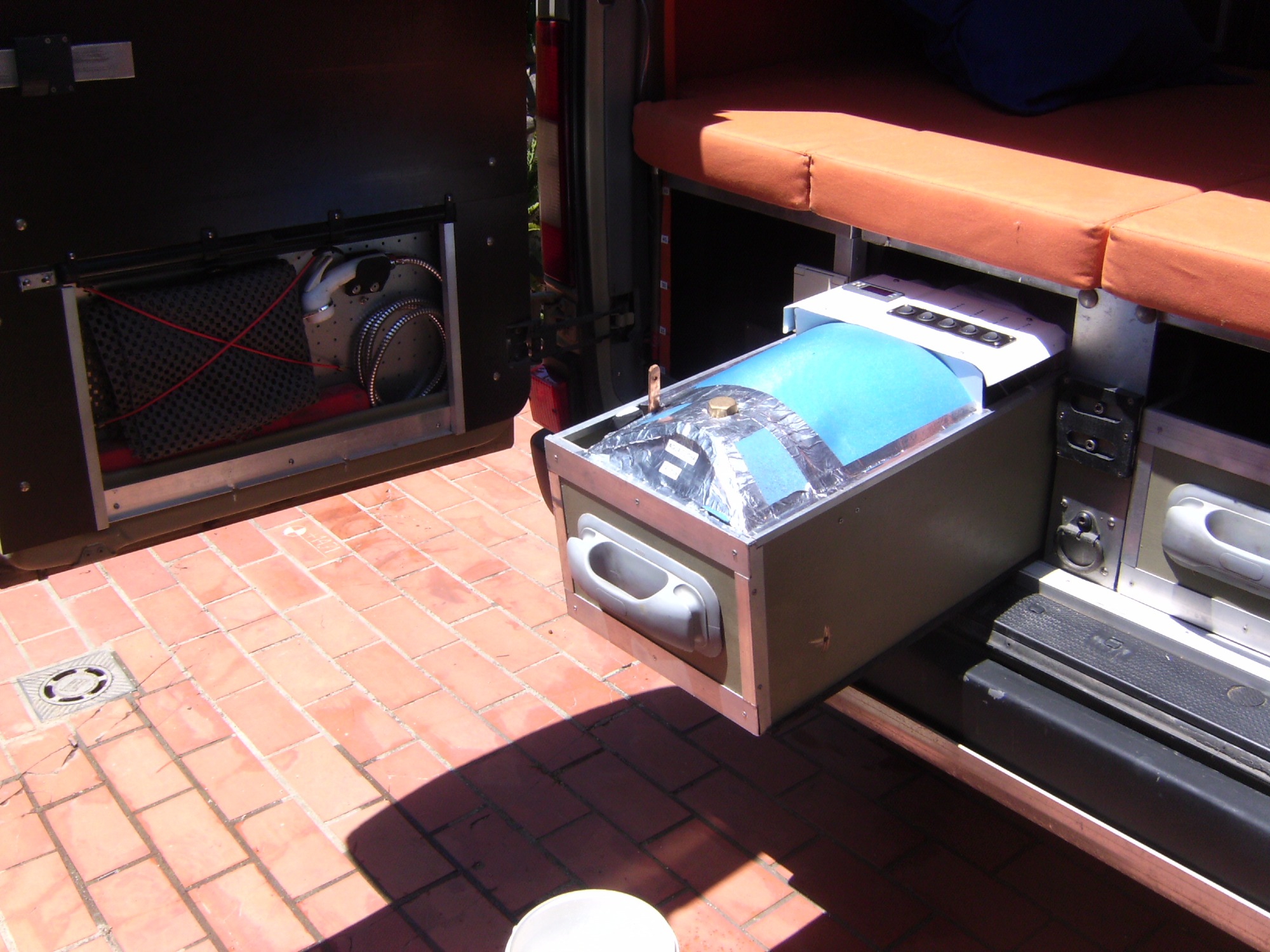

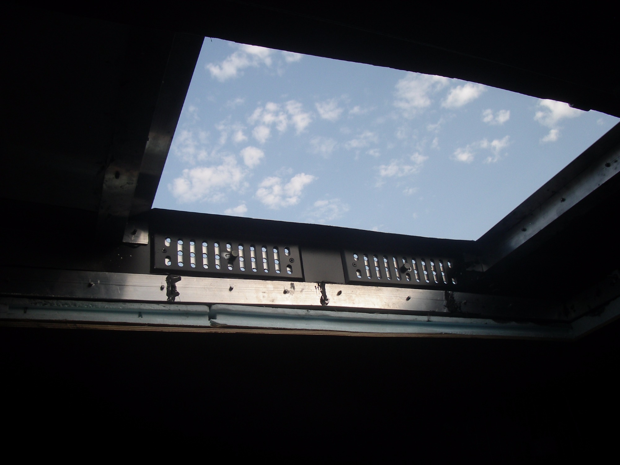

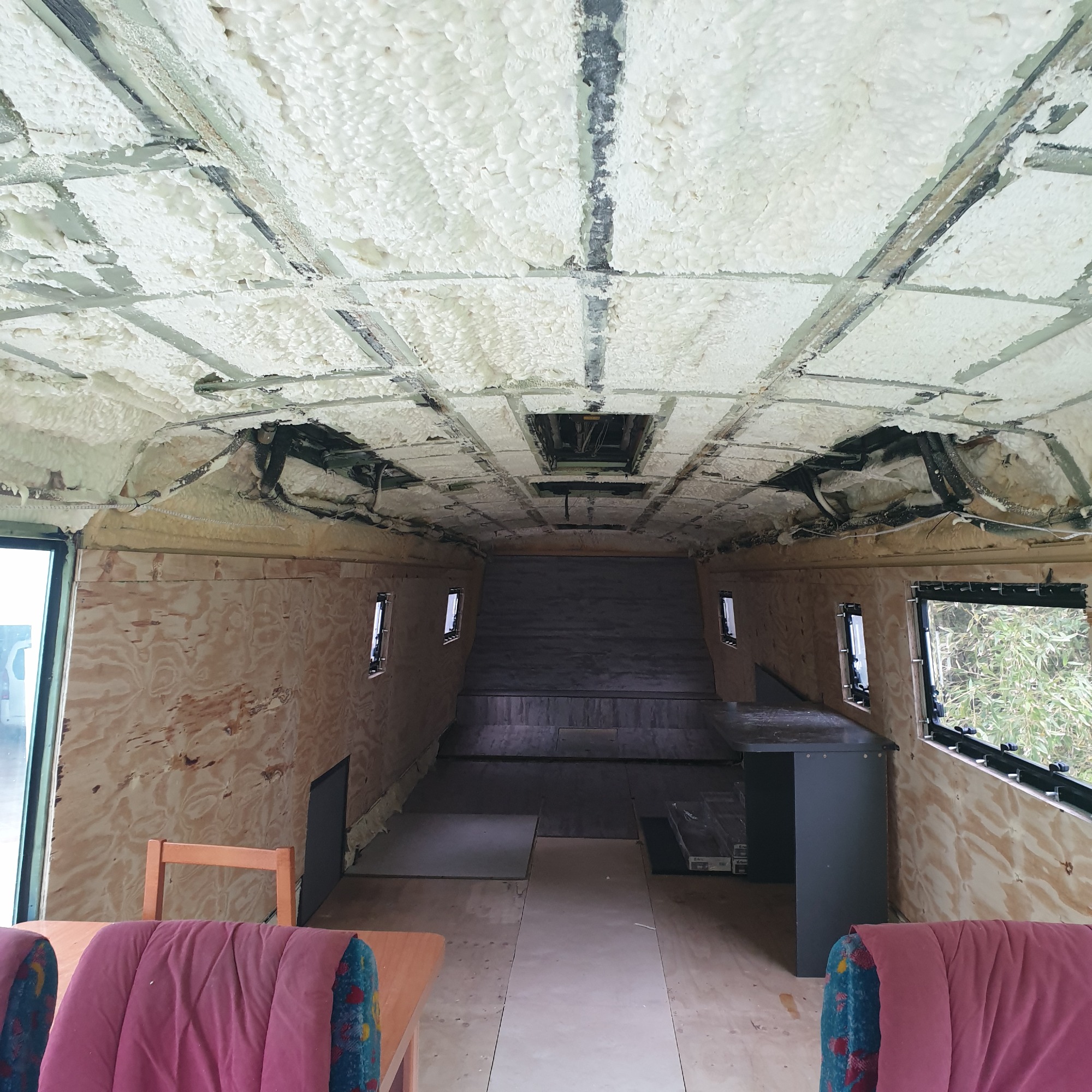

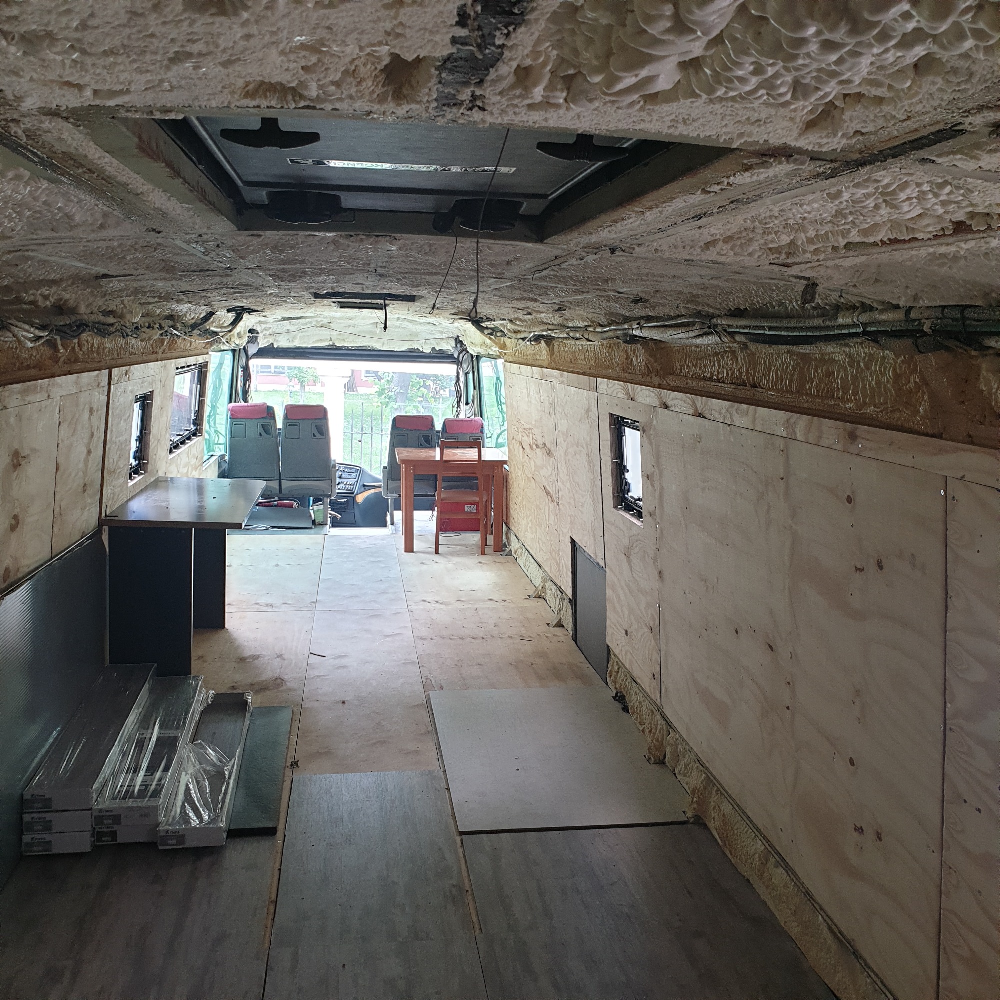

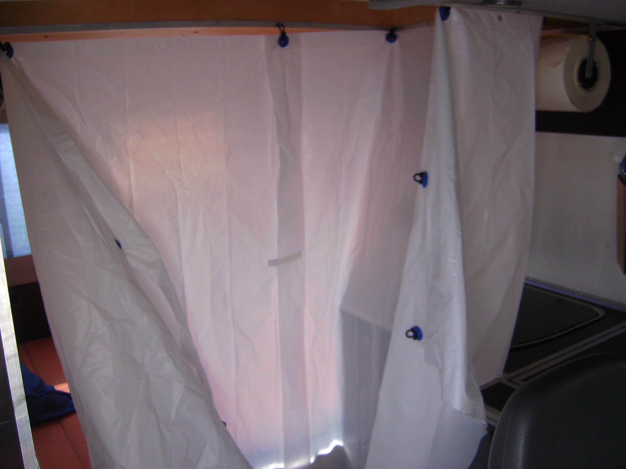

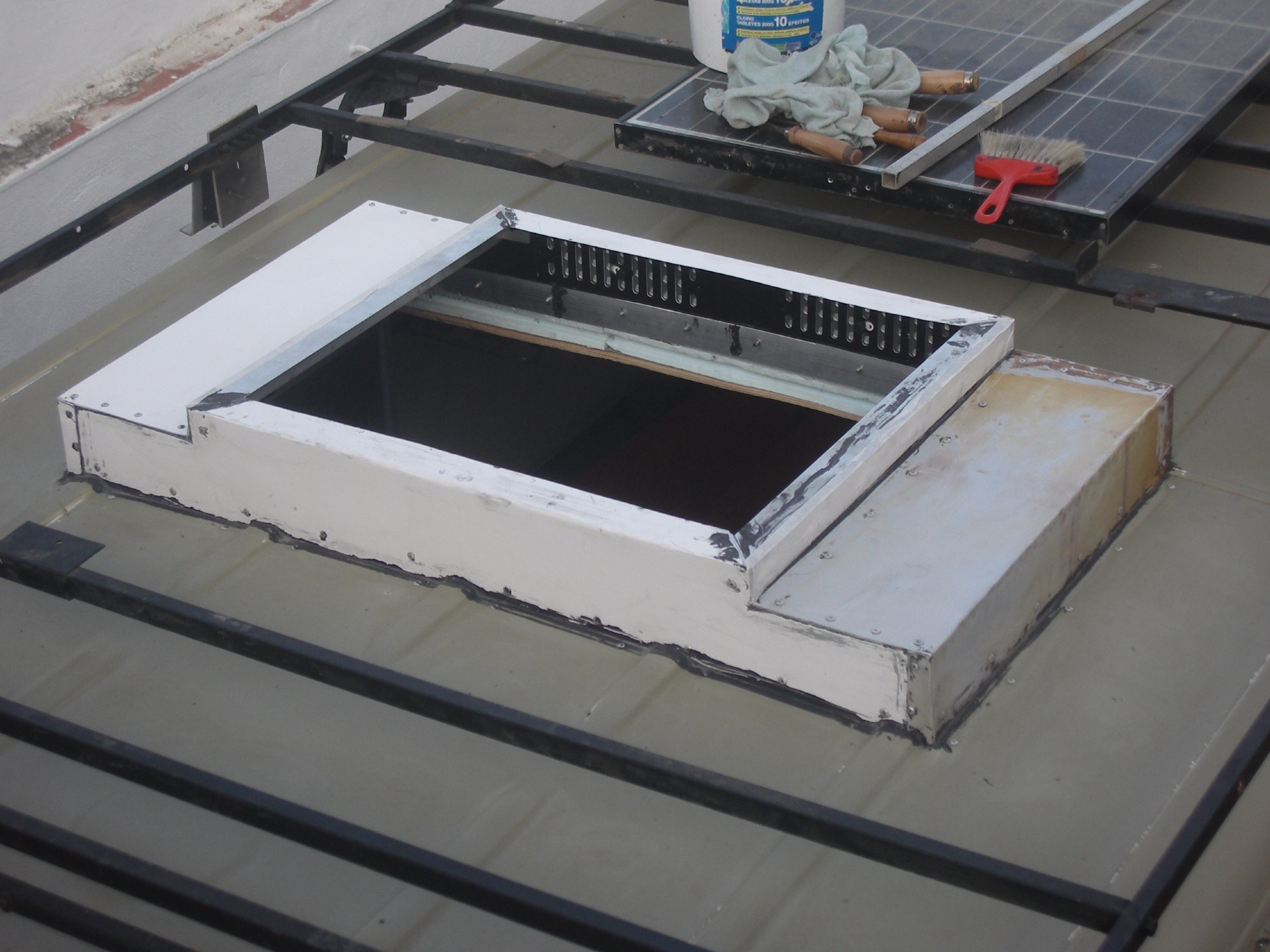

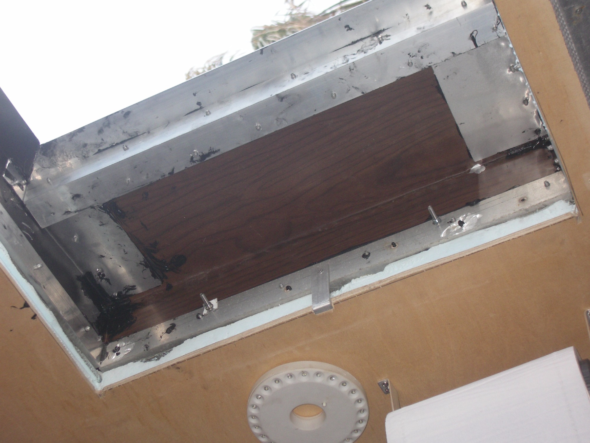

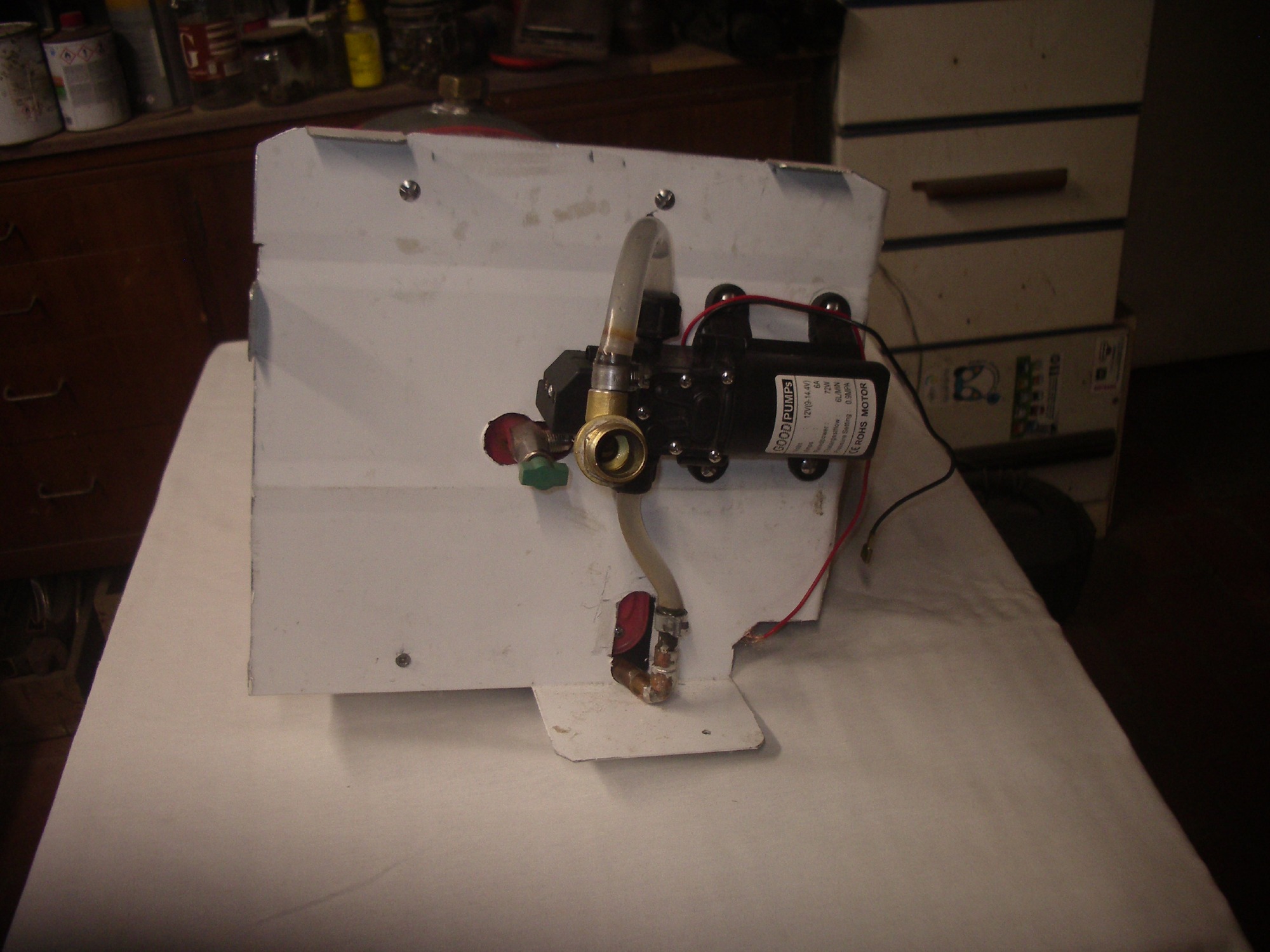

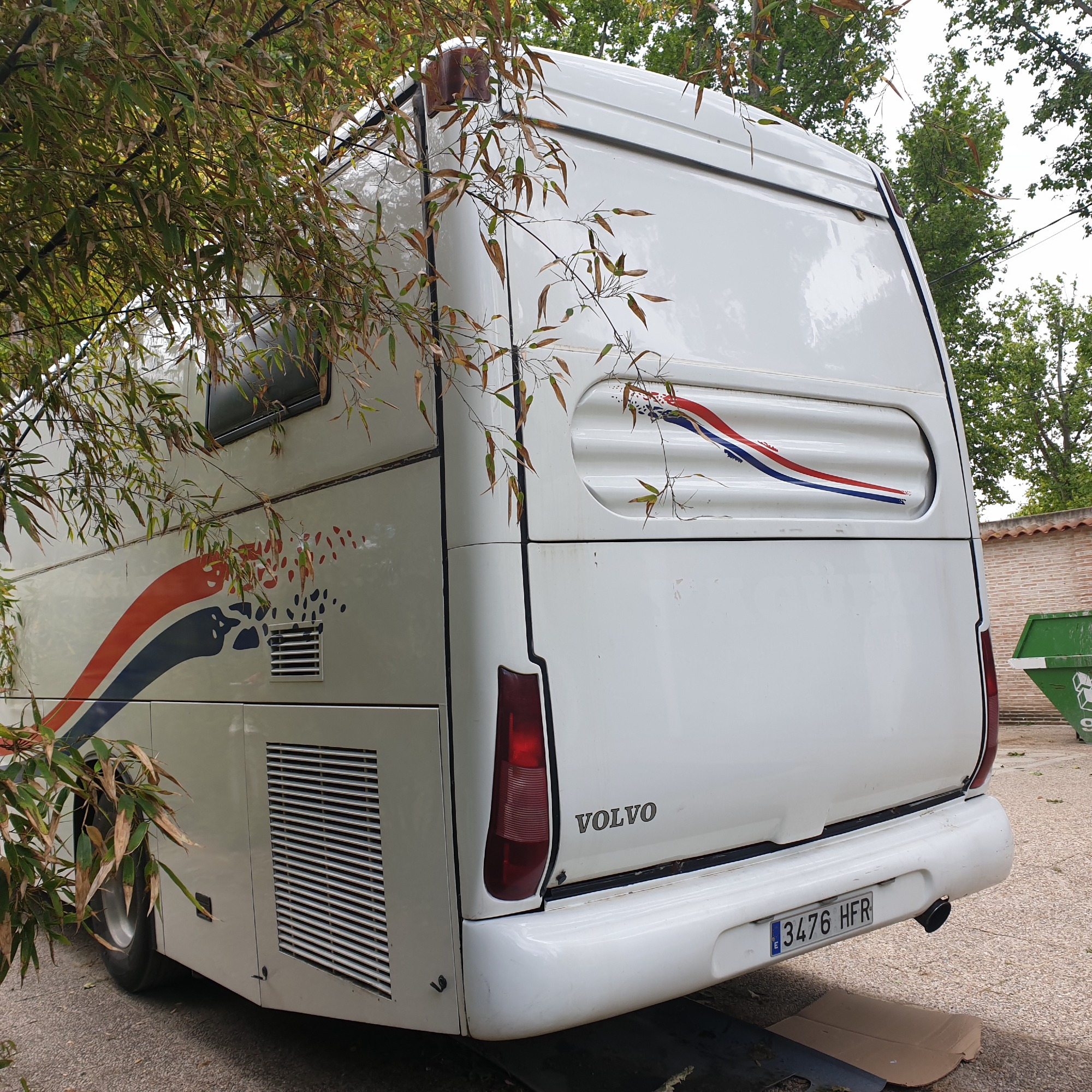

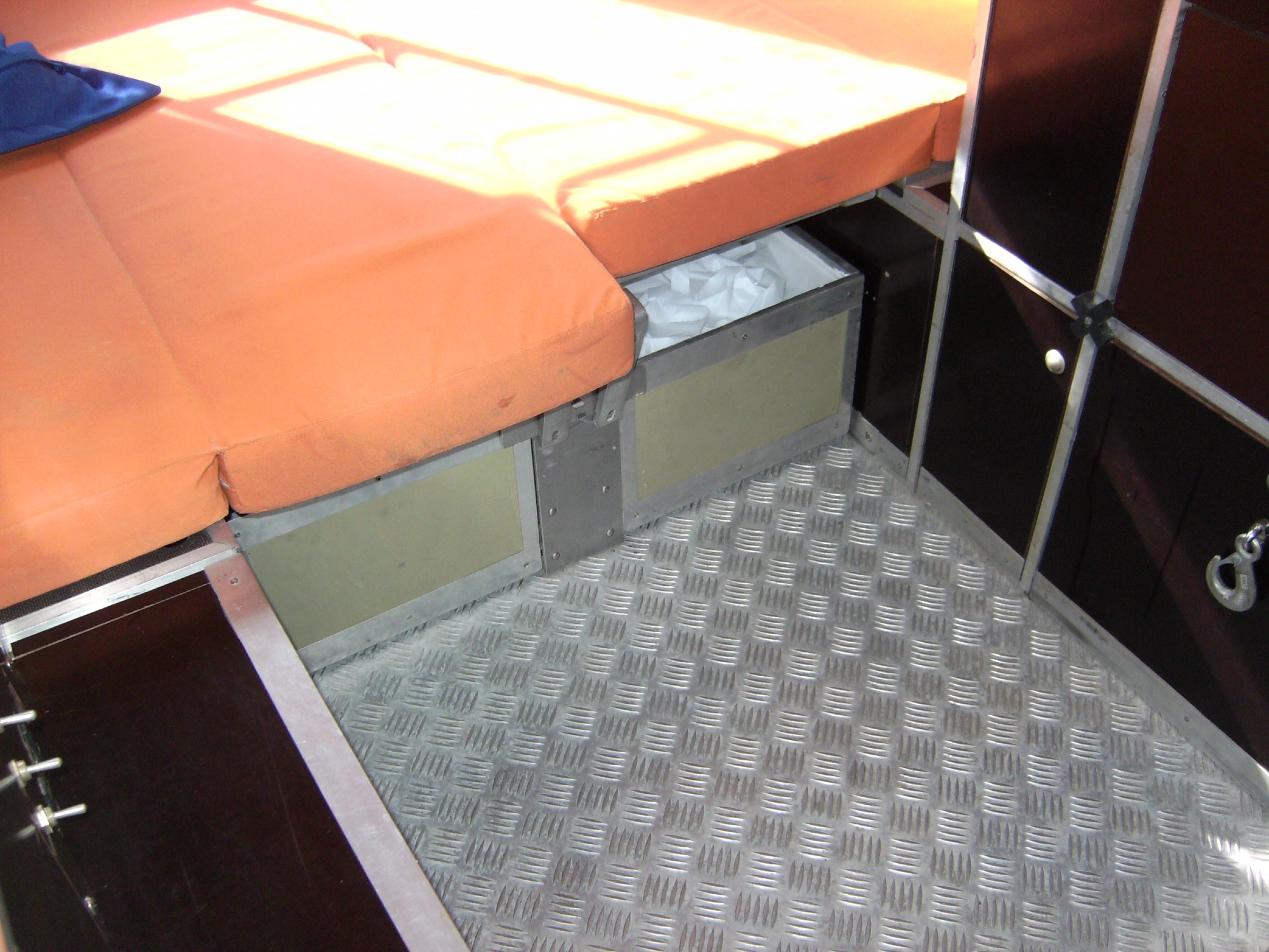

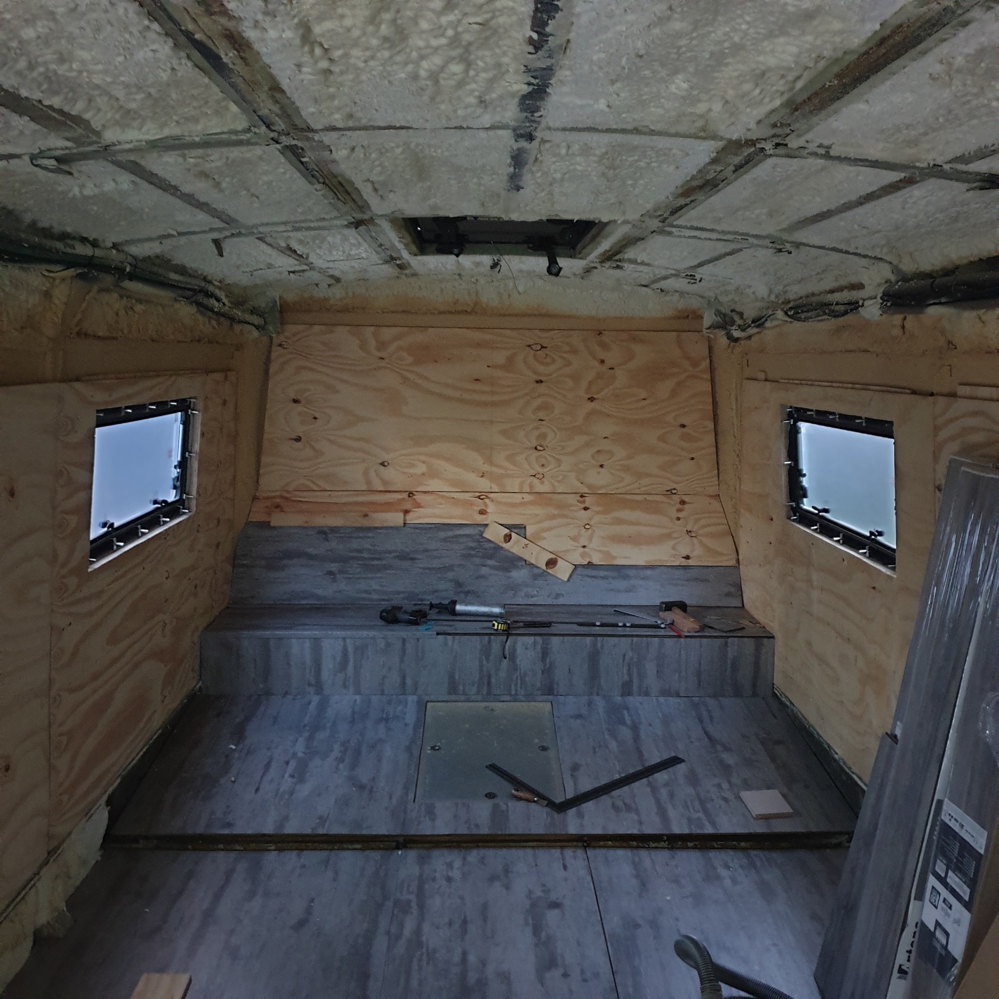

hola a todos, os dejo unas cuantas fotos para que veáis los avances del bus, como podréis ver ya tengo cerrado el suelo y estoy empezando a poner tarima, en breve tendré las maderas para hacer las divisorias de cuarto de baño y ducha( van aparte) también estoy con el agua pero me estoy encontrando el problema de si el suelo del maletero aguanta 1000l de aguas limpias, he pensado en repartir el peso en varios depósitos, referente al gas ya he hablado con el instalador de gas y solo le pondré el calentador de gas al agua caliente, la cocina va con placa de inducción. Todo esto lleva mucho trabajo y dinero. bueno amigos no os molesto mas y espero que disfrutéis viendo las fotos.

Cita de: Travima en Mayo 12, 2021, 12:31:05 pmhola a todos, os dejo unas cuantas fotos para que veáis los avances del bus, como podréis ver ya tengo cerrado el suelo y estoy empezando a poner tarima, en breve tendré las maderas para hacer las divisorias de cuarto de baño y ducha( van aparte) también estoy con el agua pero me estoy encontrando el problema de si el suelo del maletero aguanta 1000l de aguas limpias, he pensado en repartir el peso en varios depósitos, referente al gas ya he hablado con el instalador de gas y solo le pondré el calentador de gas al agua caliente, la cocina va con placa de inducción. Todo esto lleva mucho trabajo y dinero. bueno amigos no os molesto mas y espero que disfrutéis viendo las fotos.
Te esta quedando genial, ya has terminado con el tema del cuadro de indicadores?...

Menuda pasada, tiene una pinta muy buena.
Una pregunta, el tema ventanas como haces para homologar? Llevo un tiempo buscando y en todos lados me dicen que en un autobús no se pueden quitar cristales para poner ventanas
