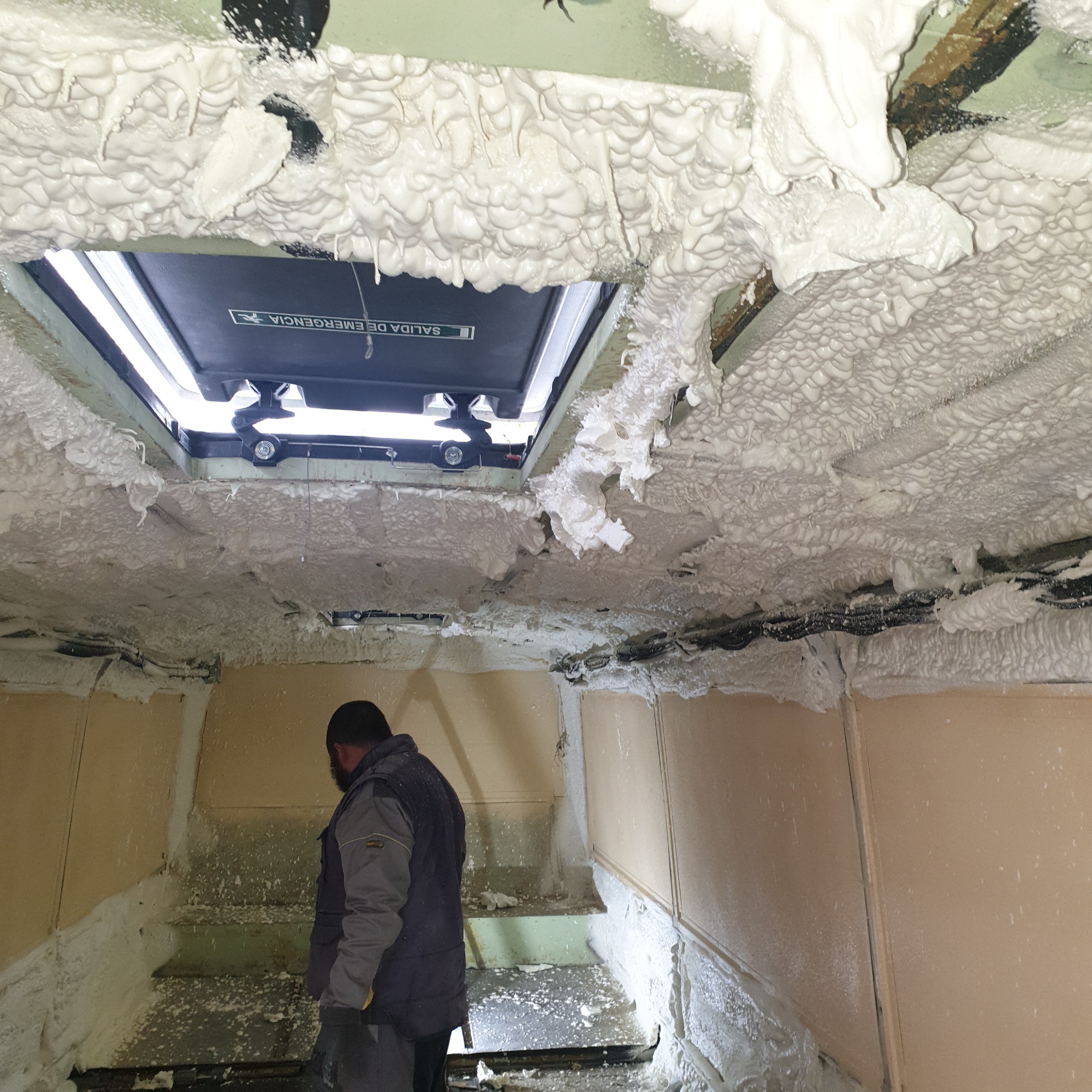

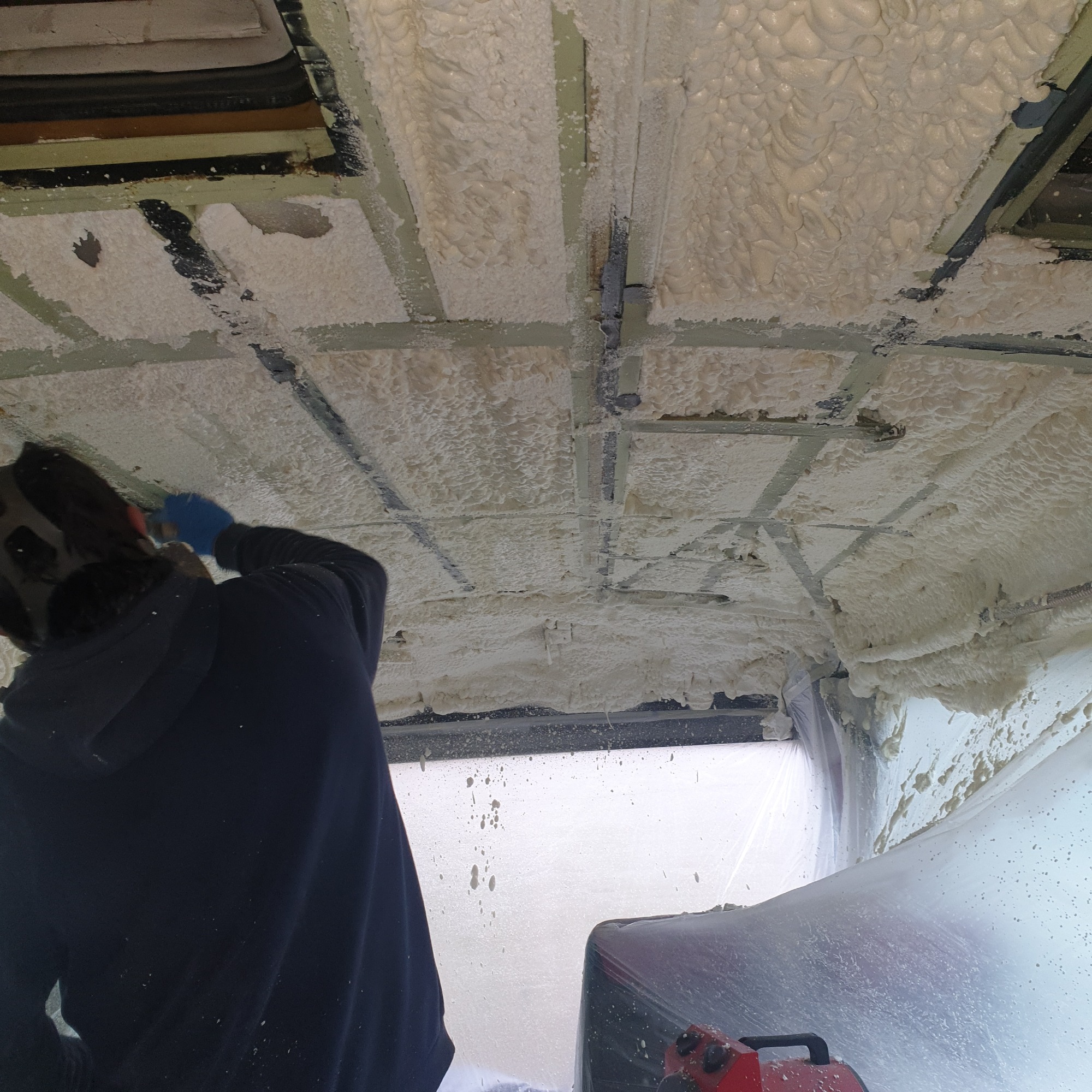

Cuando tenga tiempo en 15 dias mas o menos voy a proyectar con espuma aislante todo el bus, despues panelare toda las paredes ya os dejare otro monton de fotos.
El proyecto es vivienda para  4 personas, 6 plazas homologadas, con placas solares 1800w 24v , deposito de agua 890l dos depositos de 300l de aguas grises y negras, sin problema de peso el bus pesaba en vacio 12000kg le habre quitado unos 2500kg y tiene de pma 18000kg, 12m de longitud total y 9 m de interior util de zona vivienda, 2,40 ancho interior.
Otra aclaracion que he visto que hay algunos que dicen que gasta unos 20 l de gasoil a los 100km, gasta 35l y 380 cv a 1300 rpm va limitado a 100km, 35 litros aceite unos 60l de anticongelante incluye calefaccion con precalentador, tres filtros de aceite, uno de gasoil tiene suspension neumatica en los dos ejes con regulacion de altura, tiene intarder 2  baterias de 12v 240ah solo para servicio de bus ( la vivienda va a parte con las placas solares 24 v y 220v) las baterias me gustaria hacerlas de litio pero todavia no he he ho el calculo, 8  velocidades y elevalunas en la puerta del conductor.
Travima

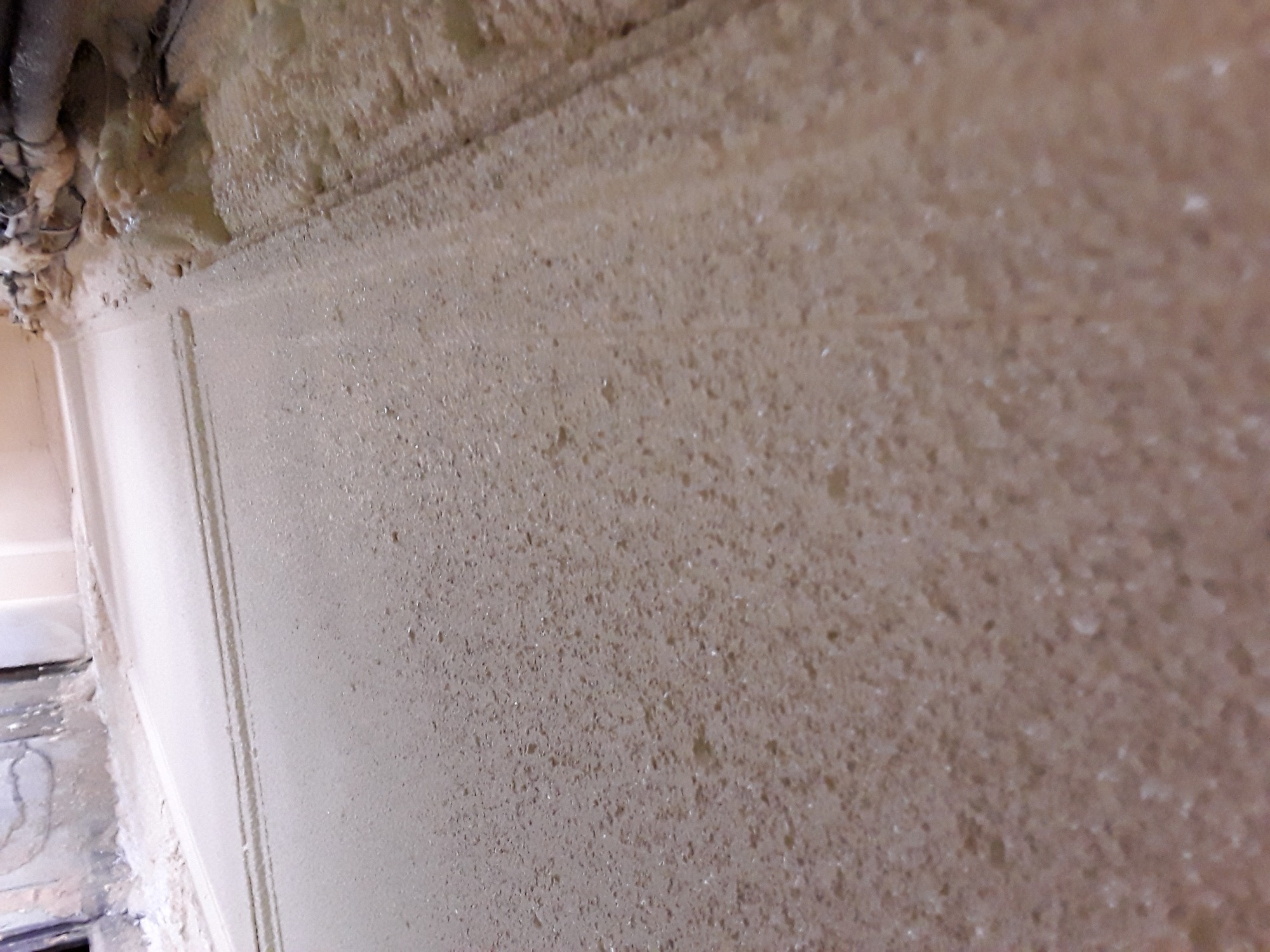

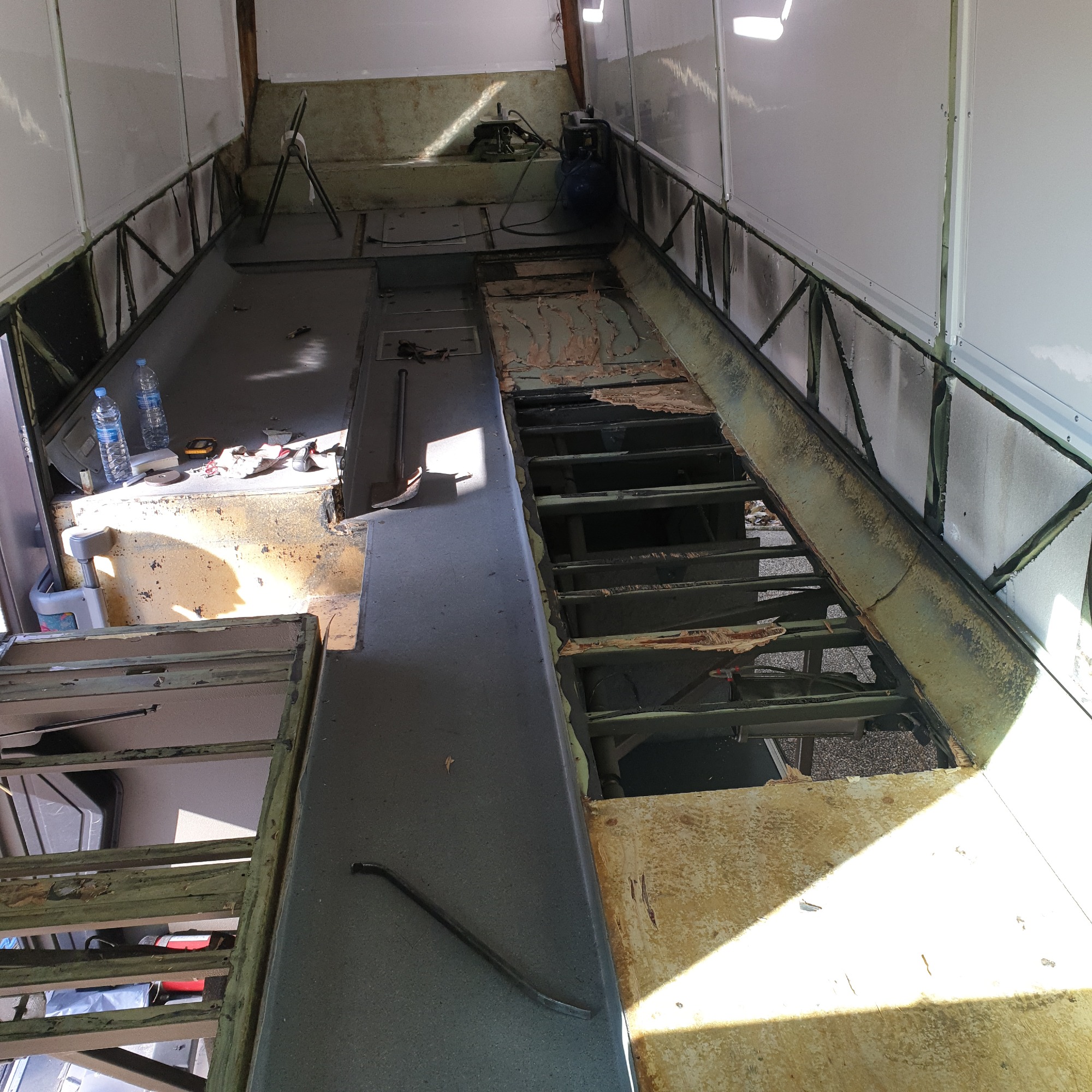

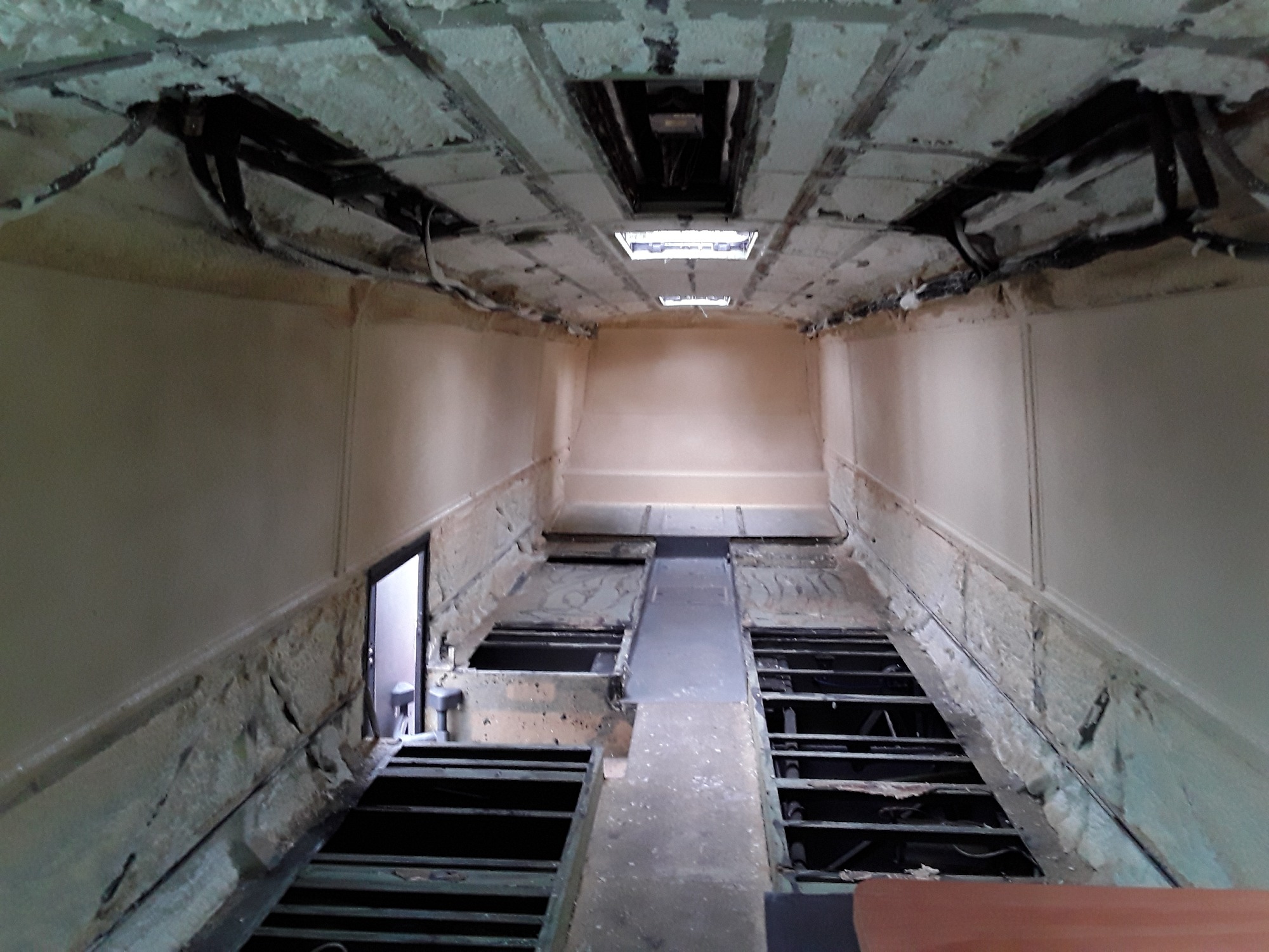

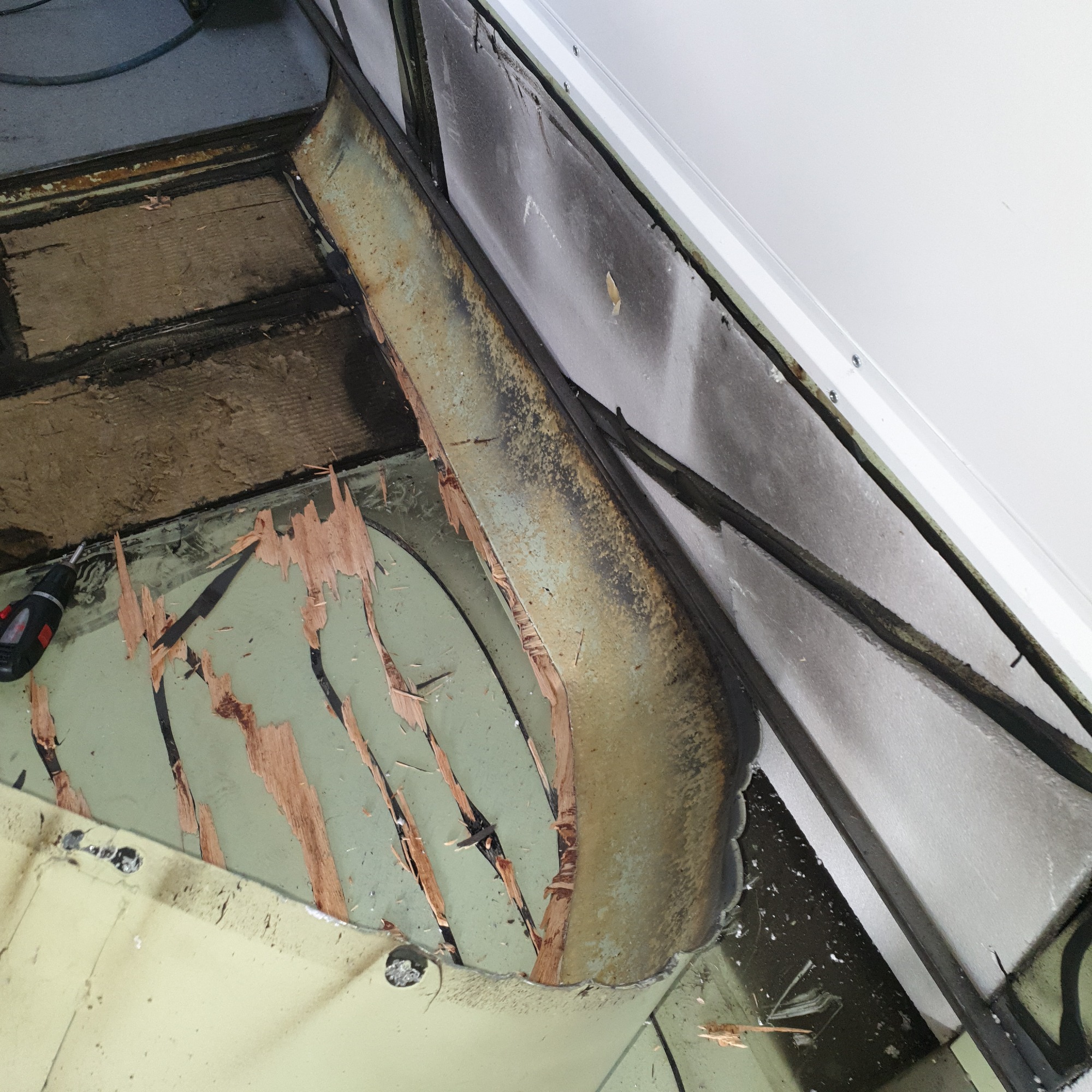

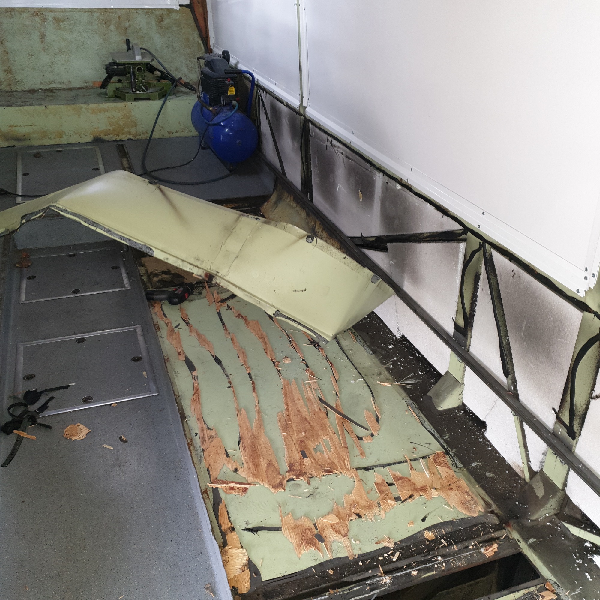

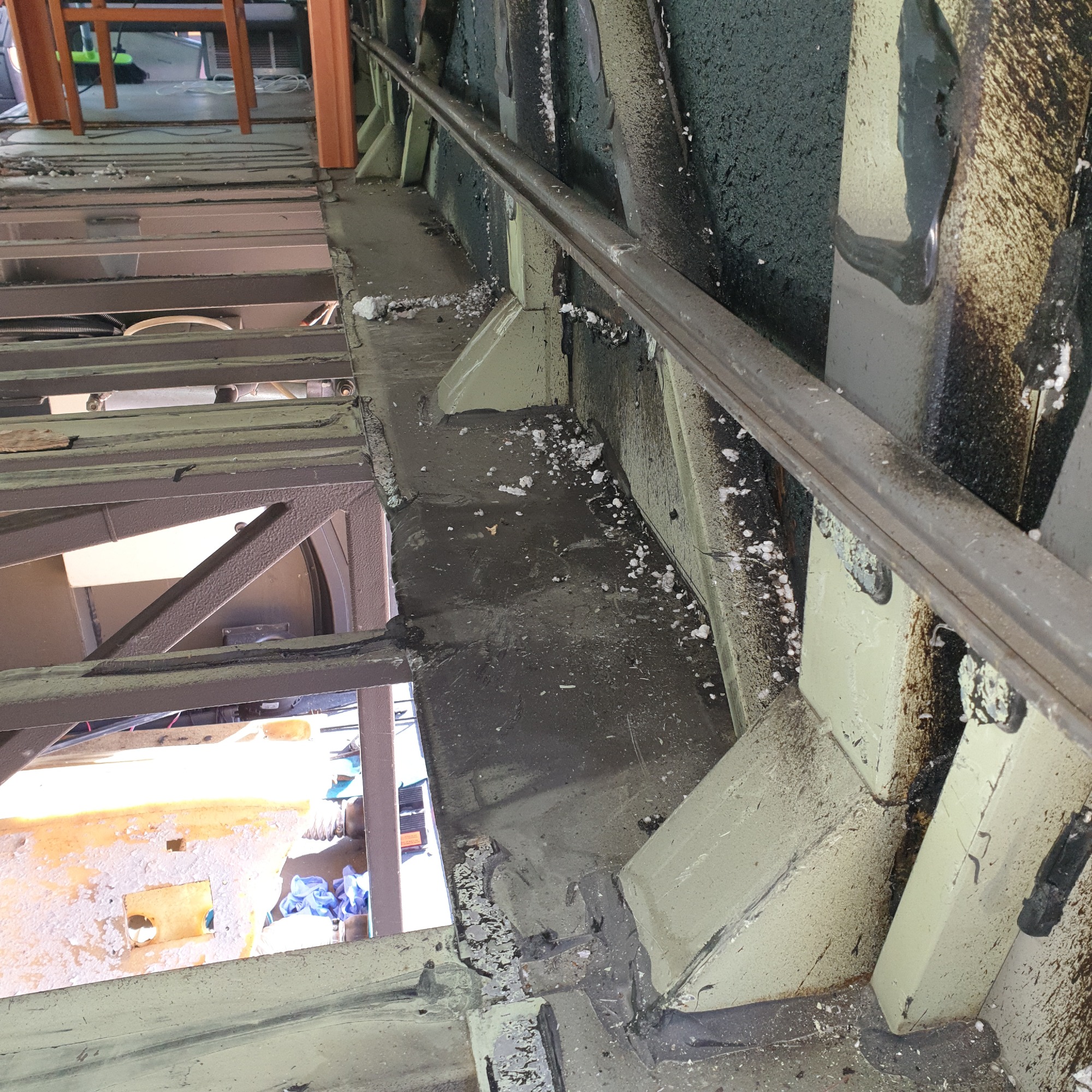

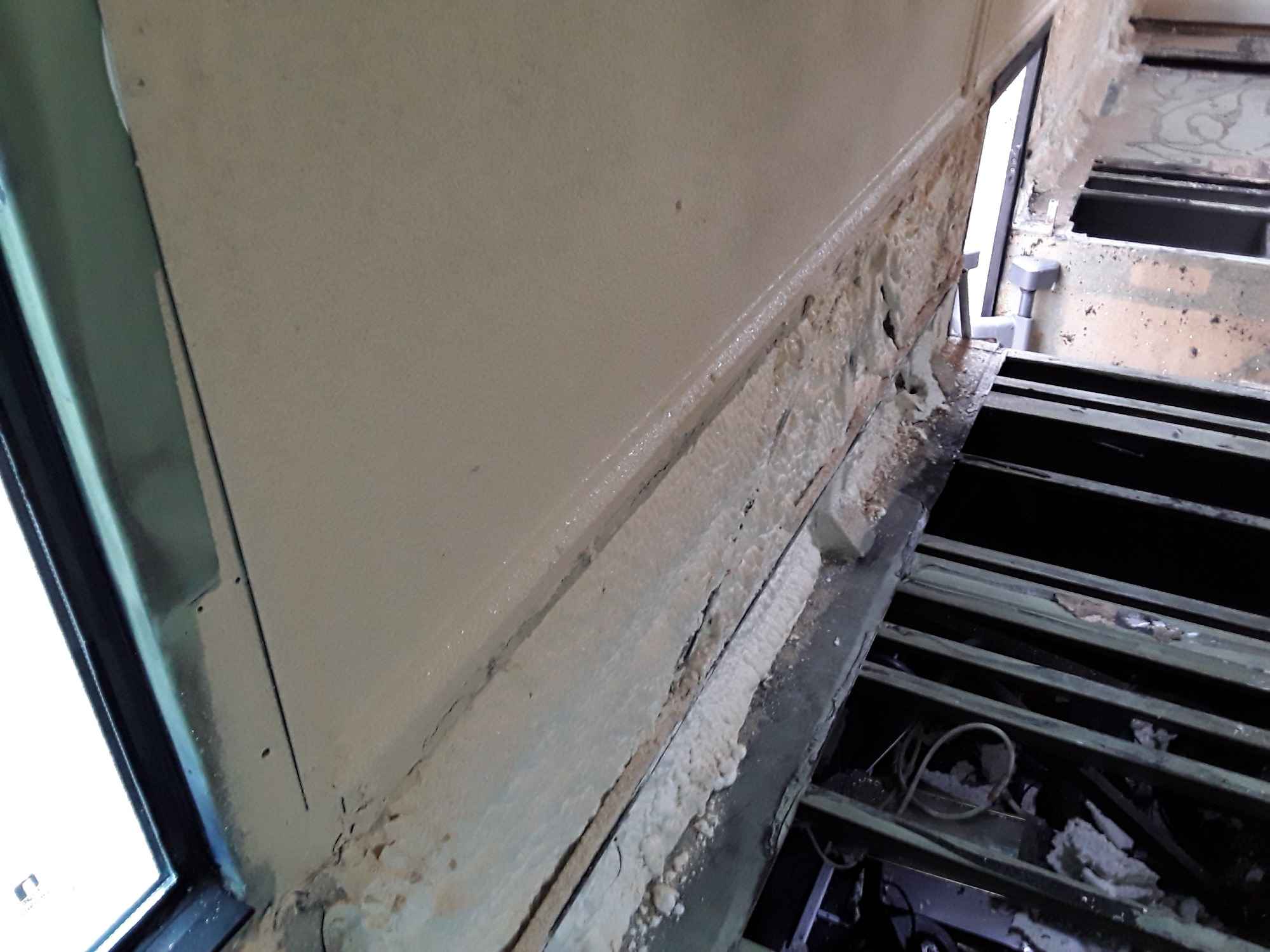

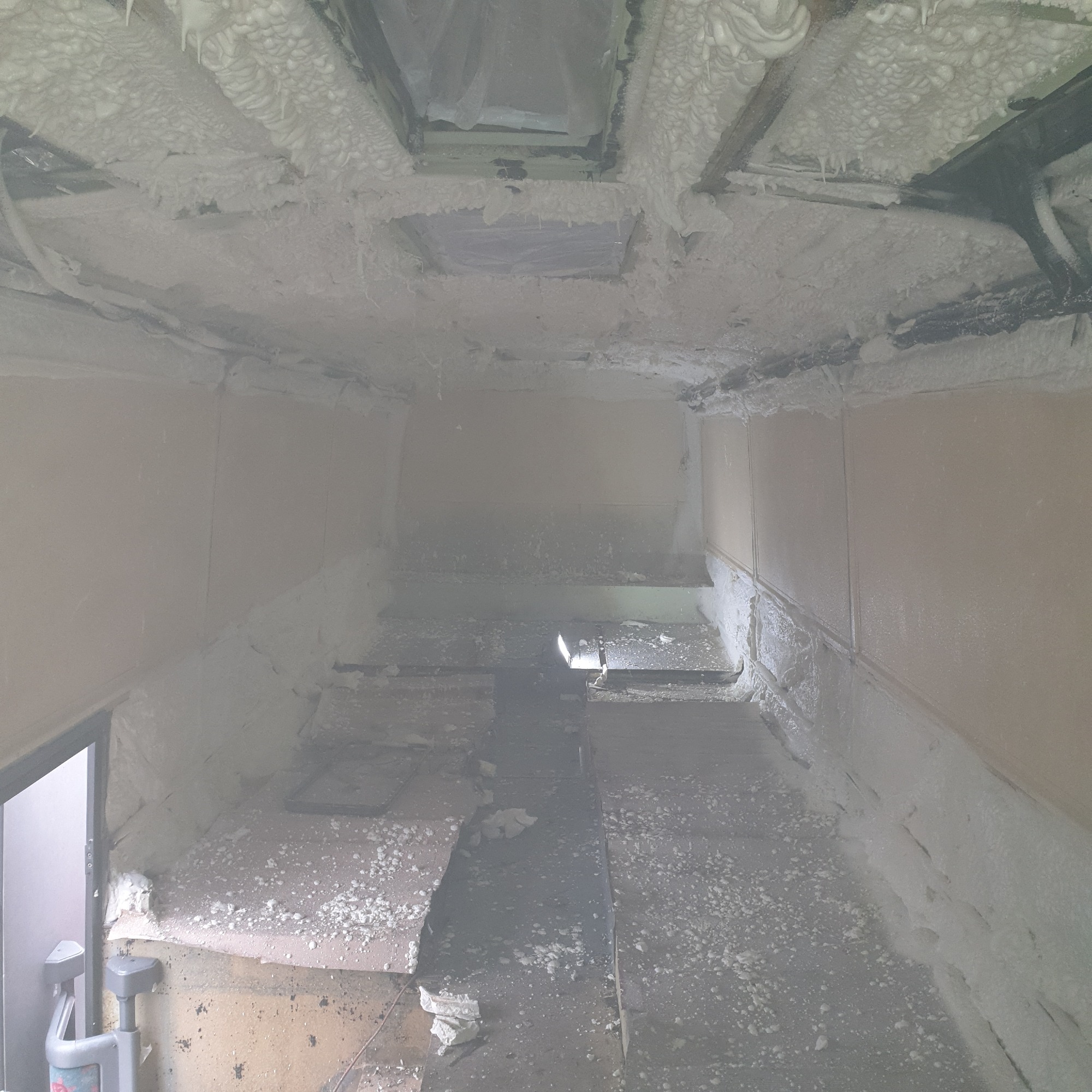

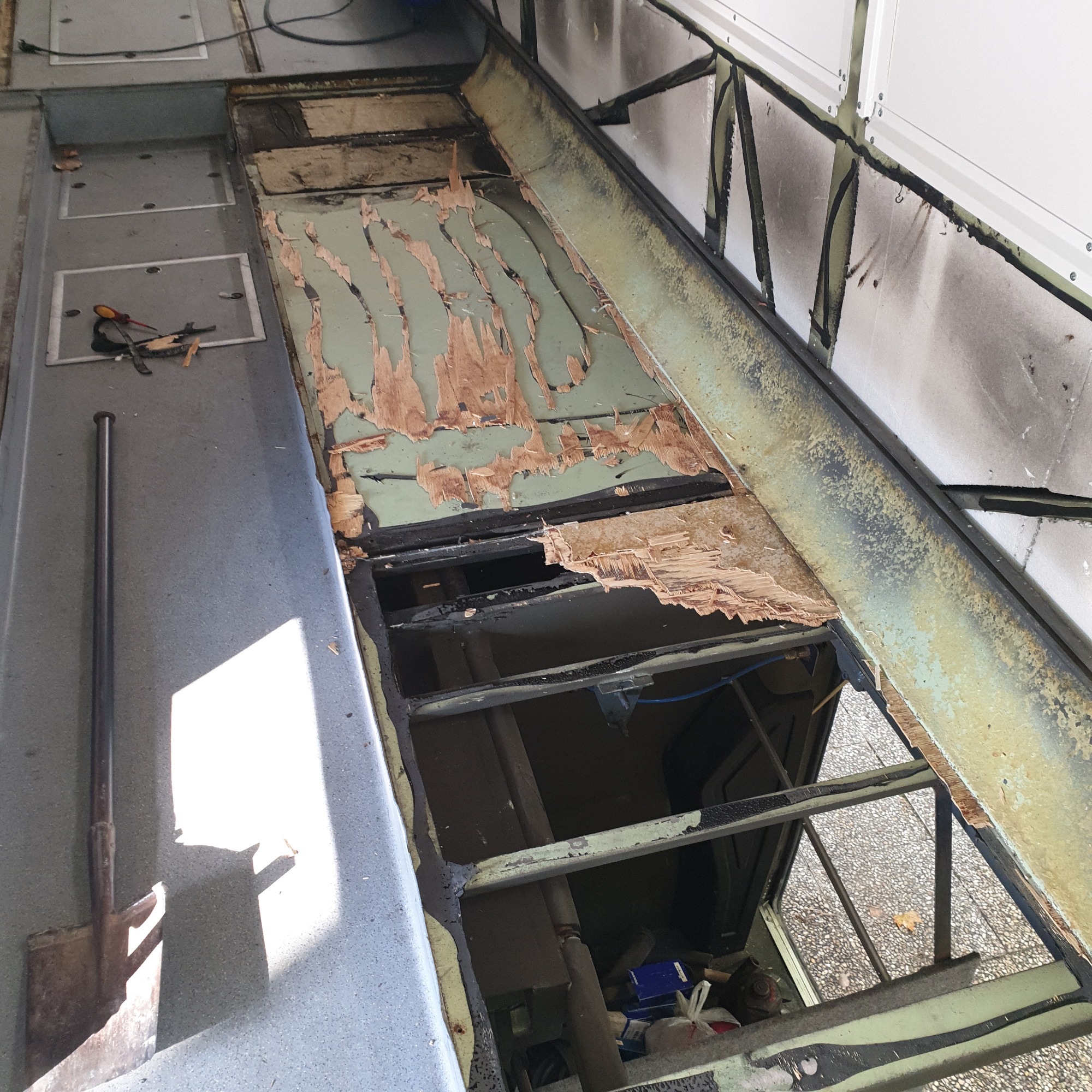

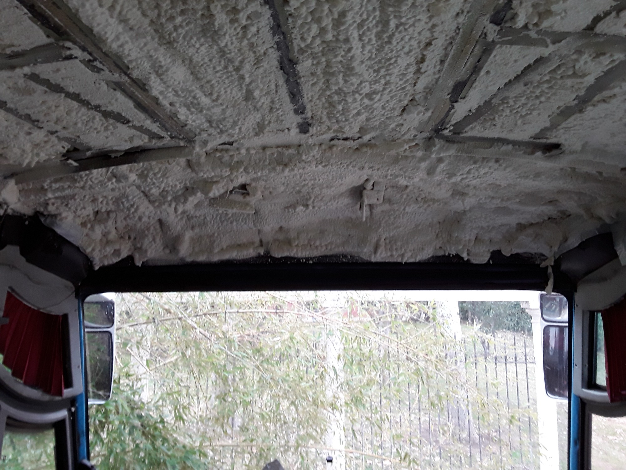

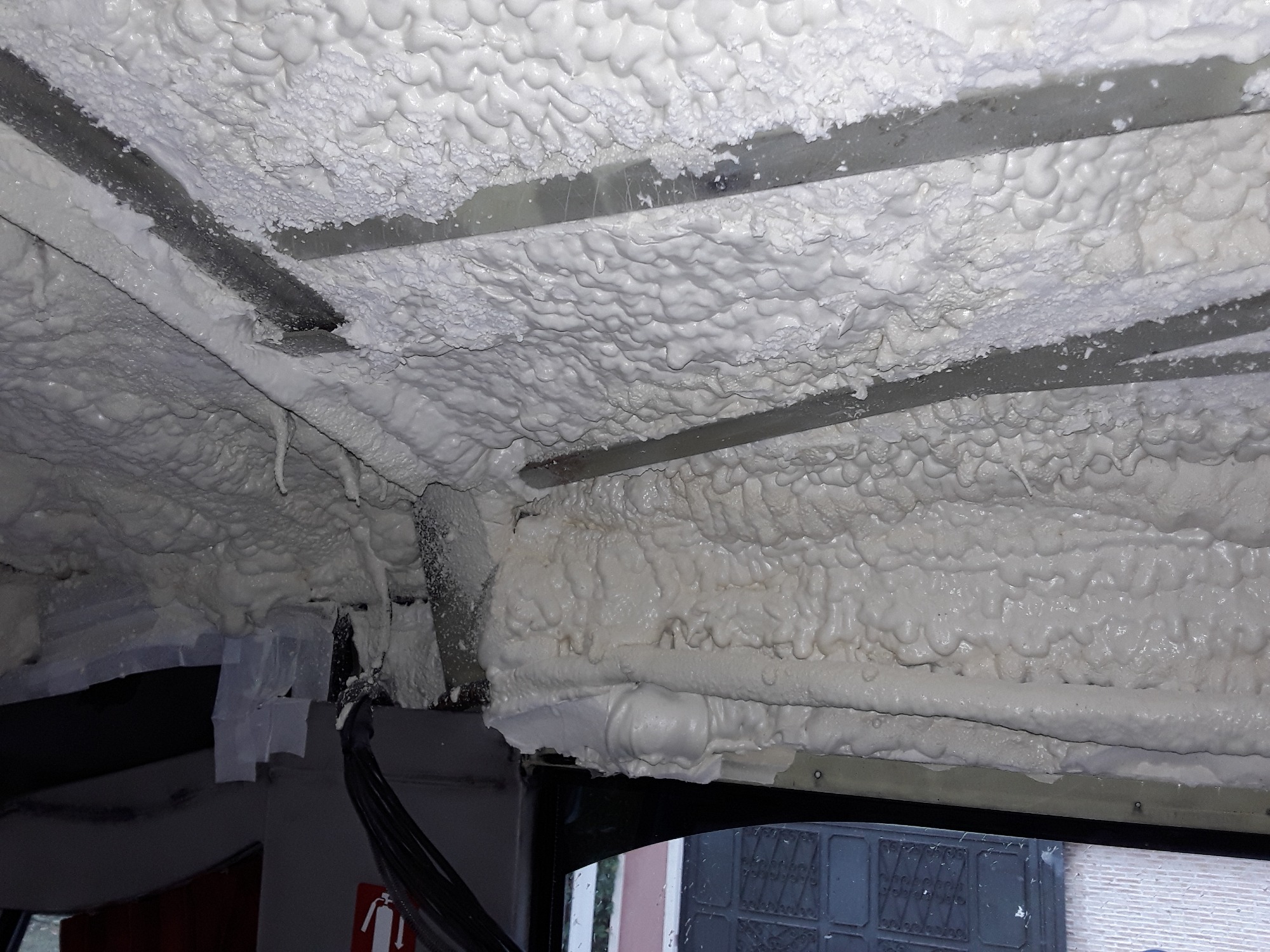

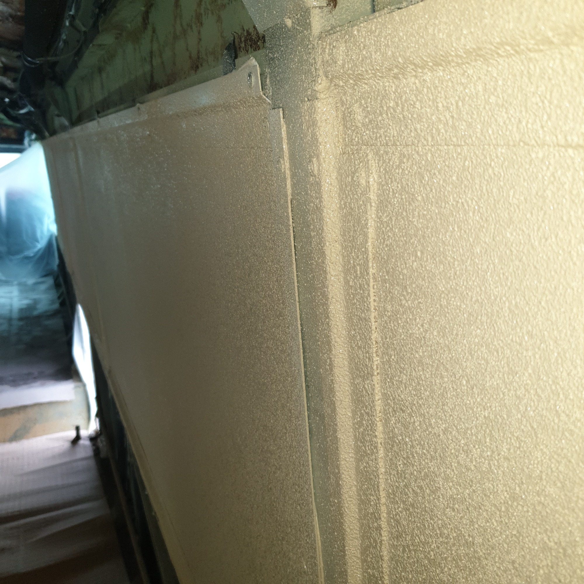

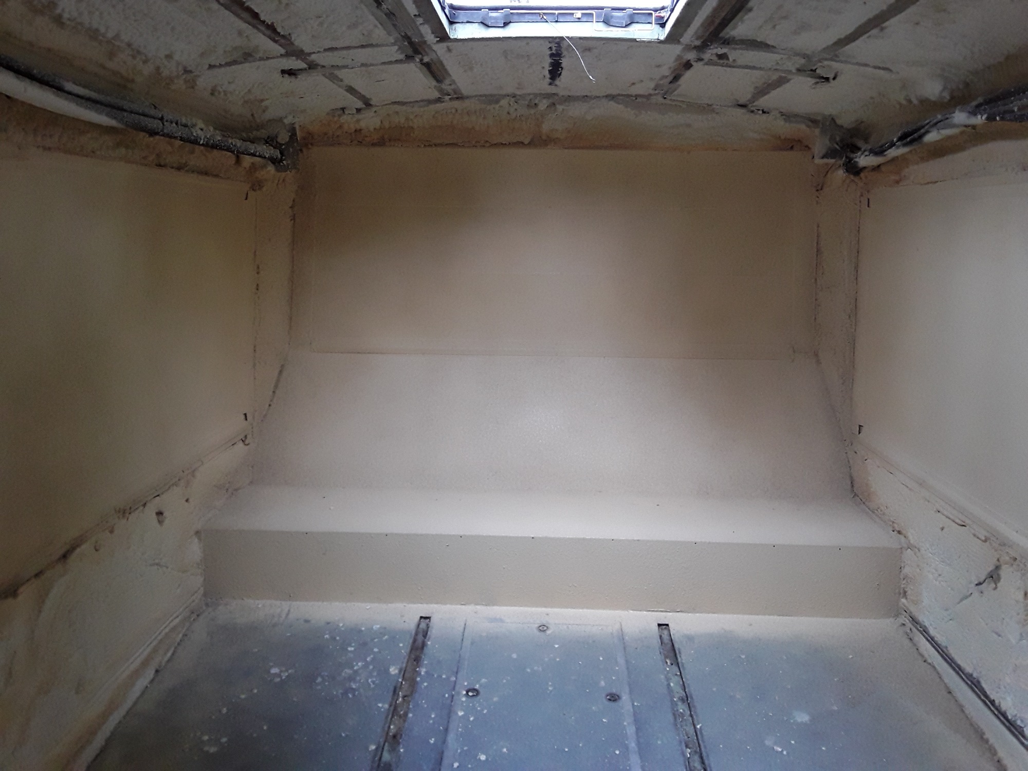

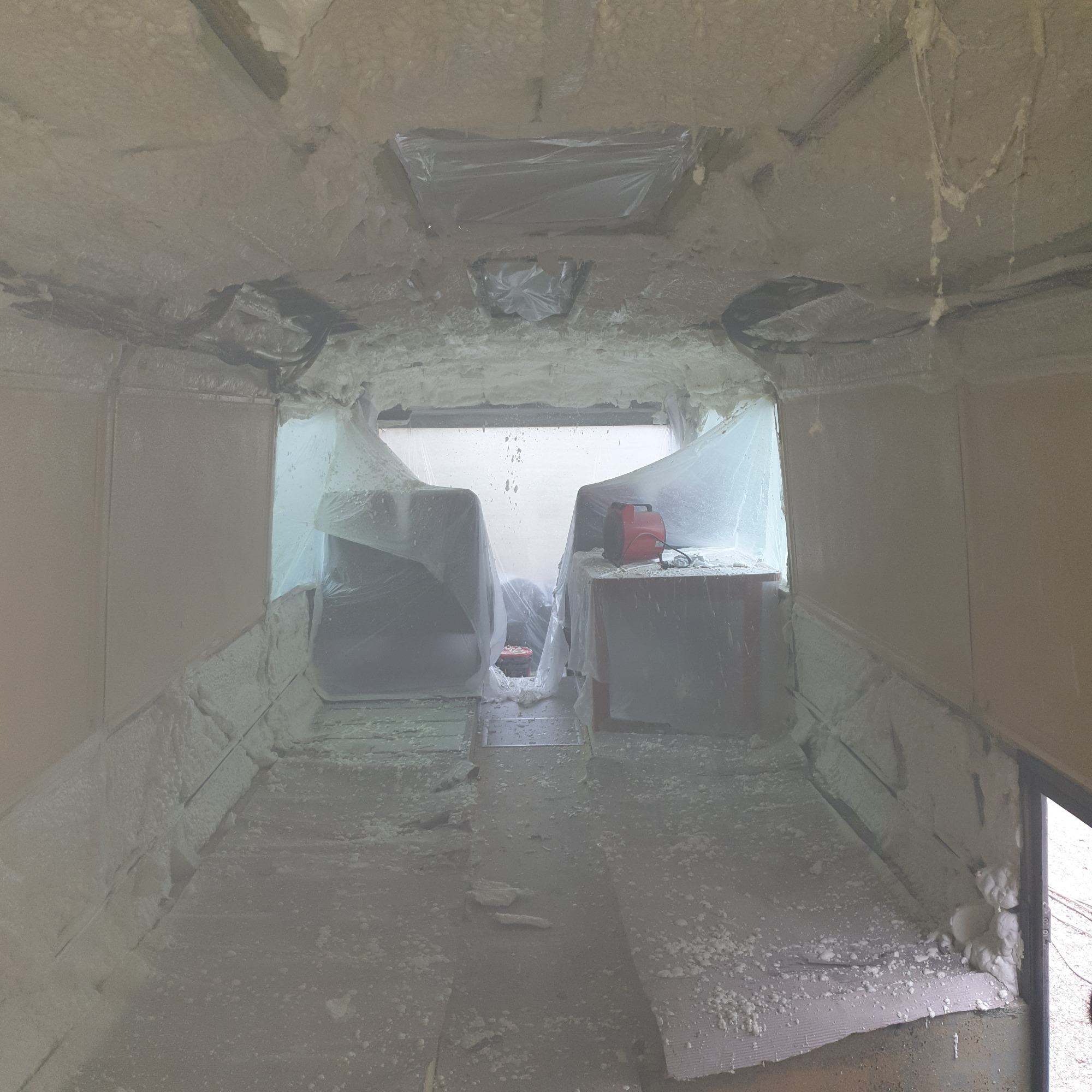

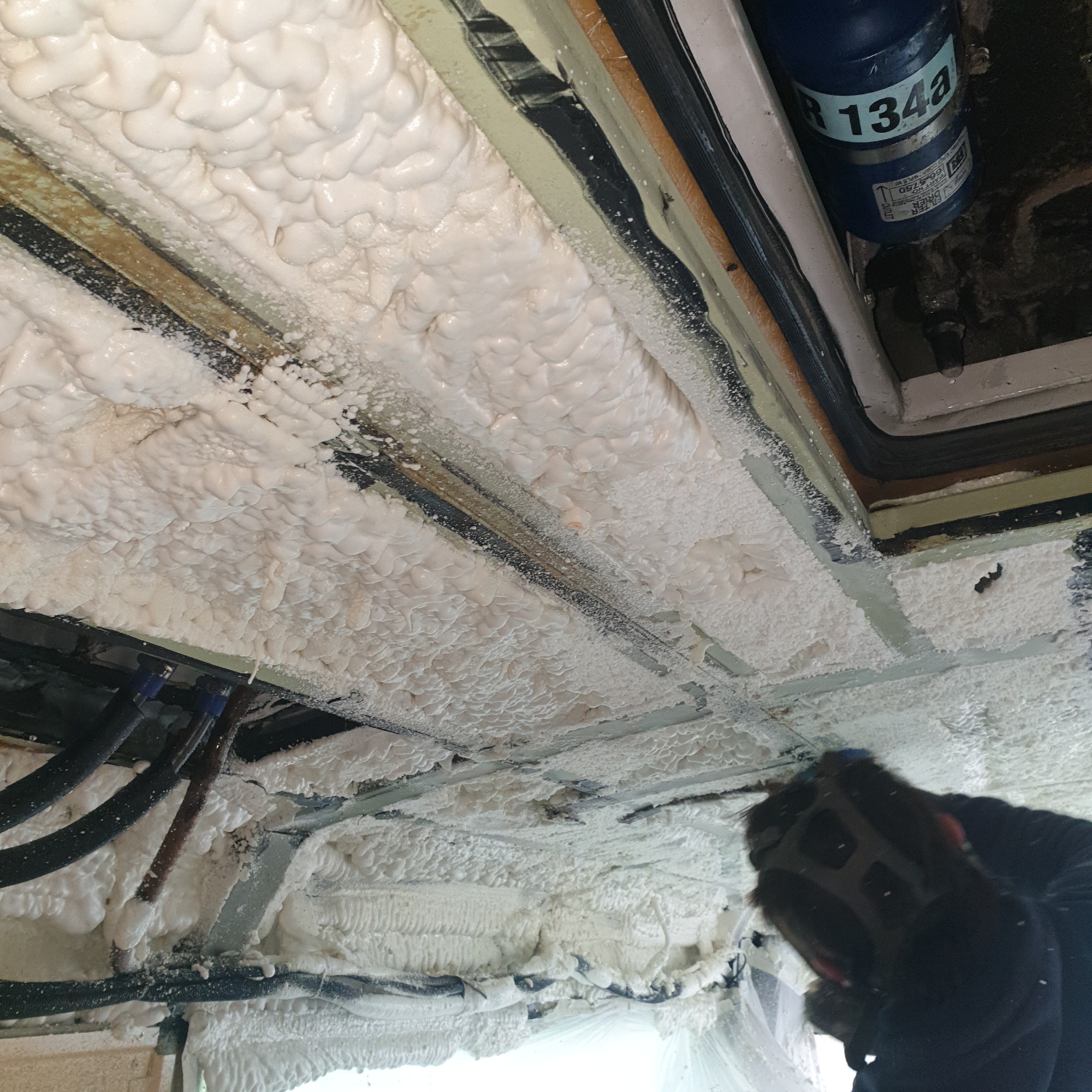

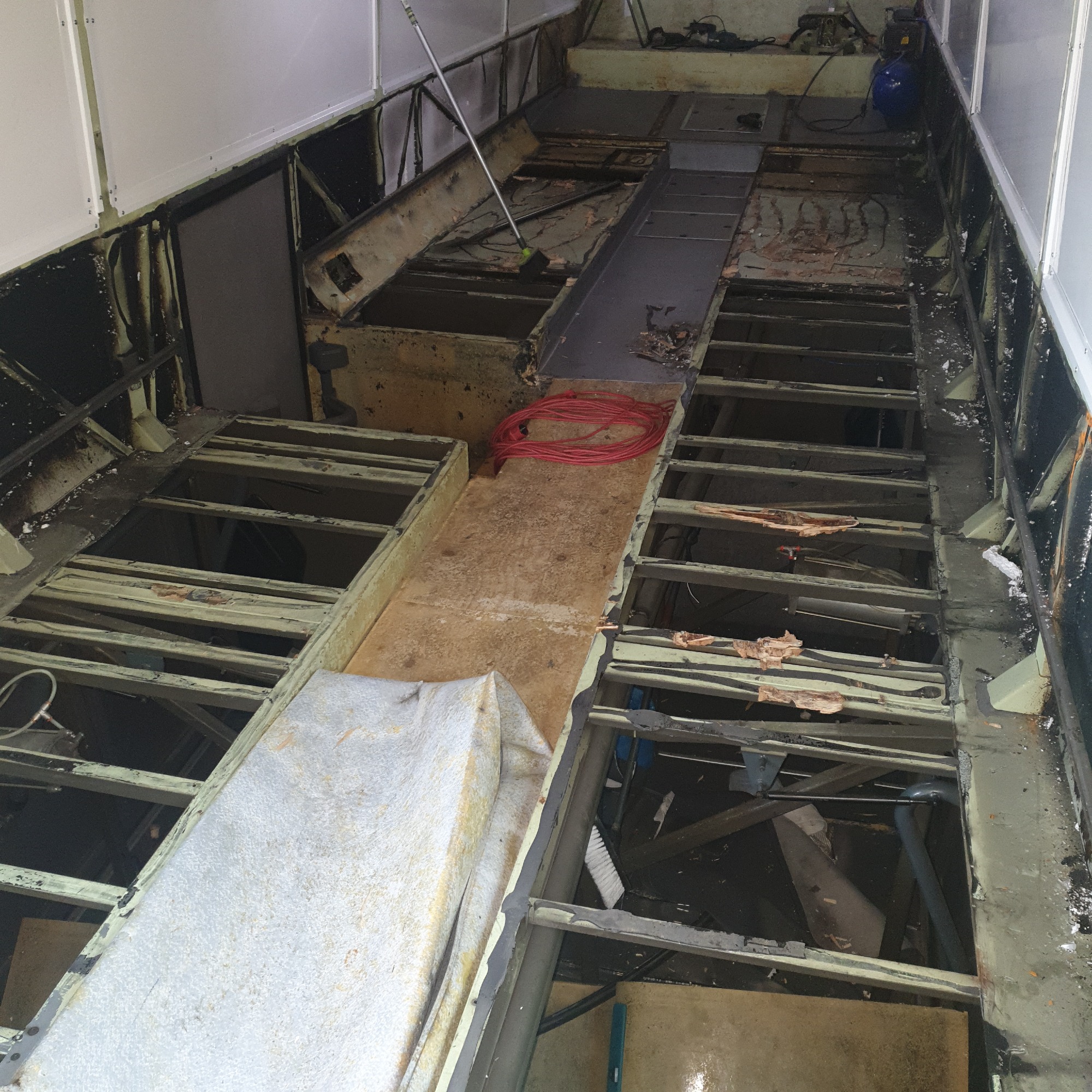

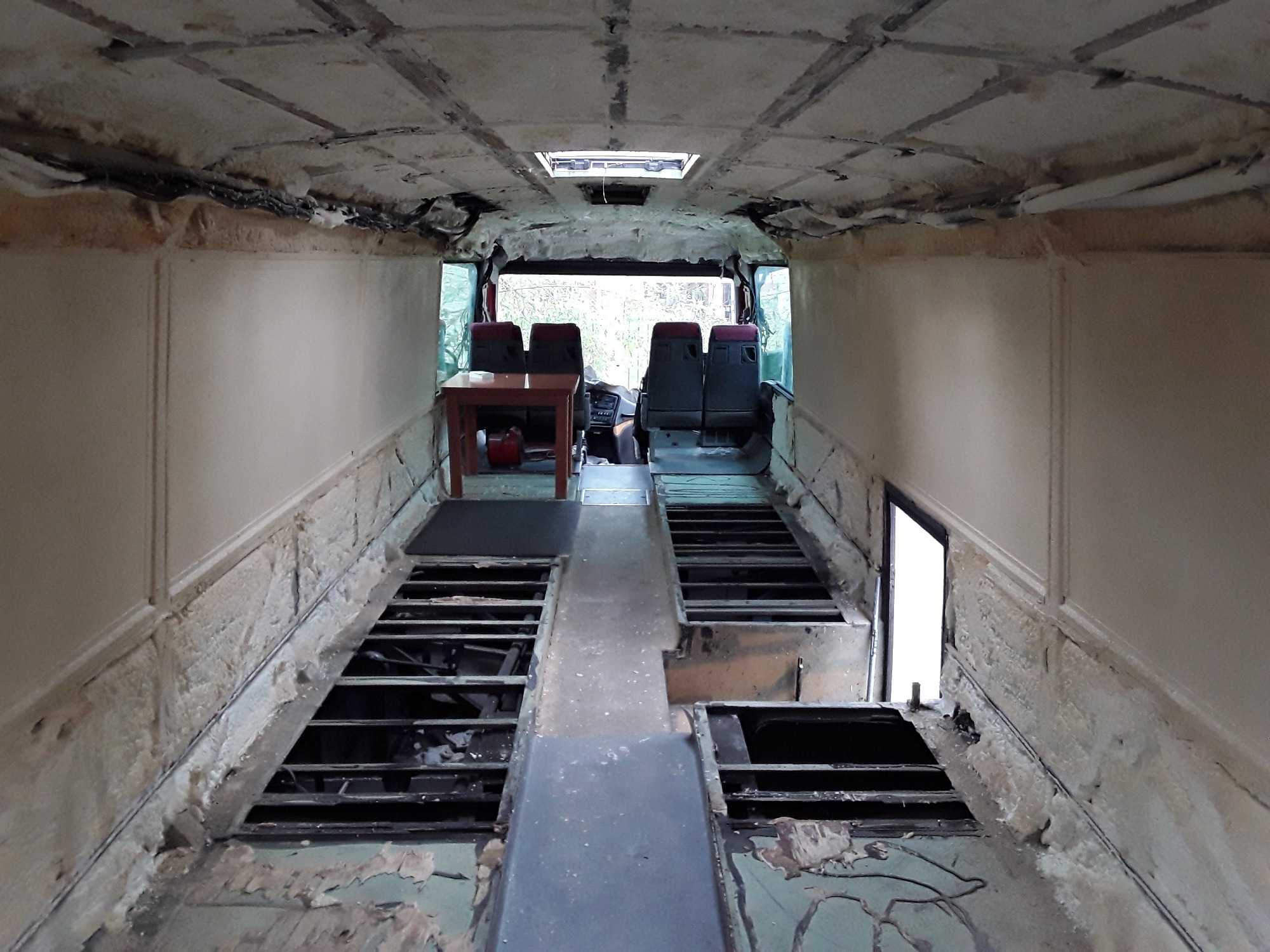

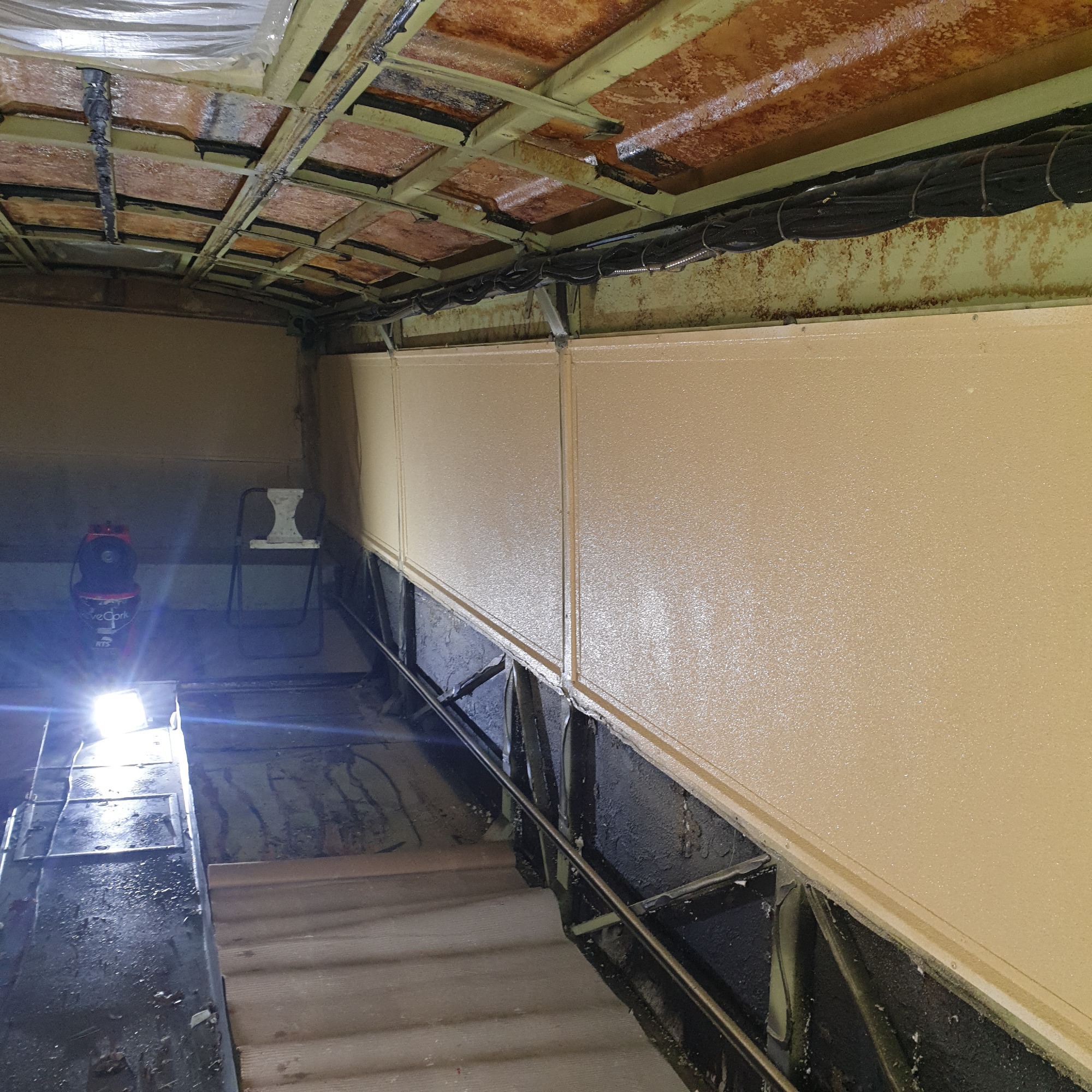

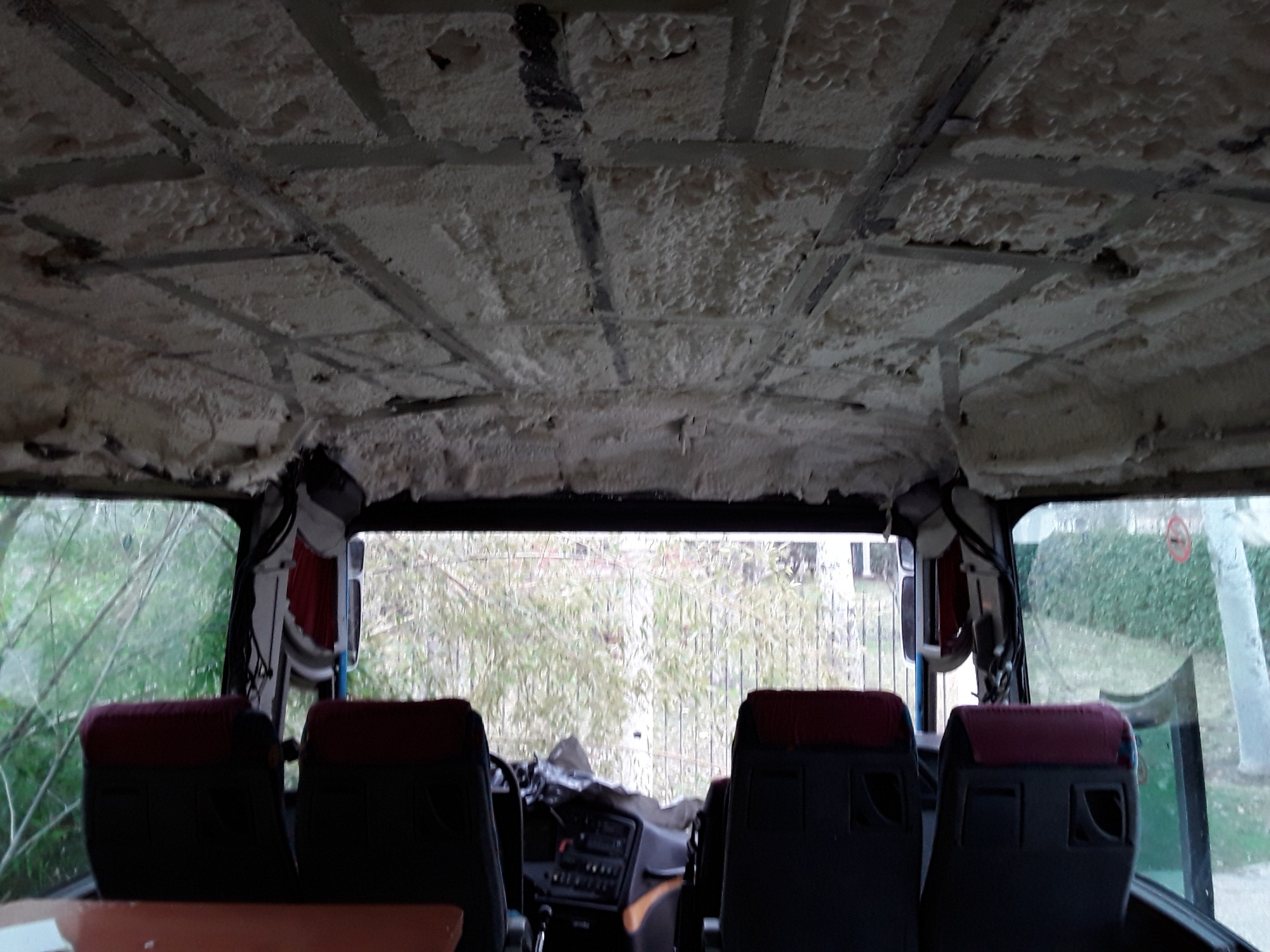

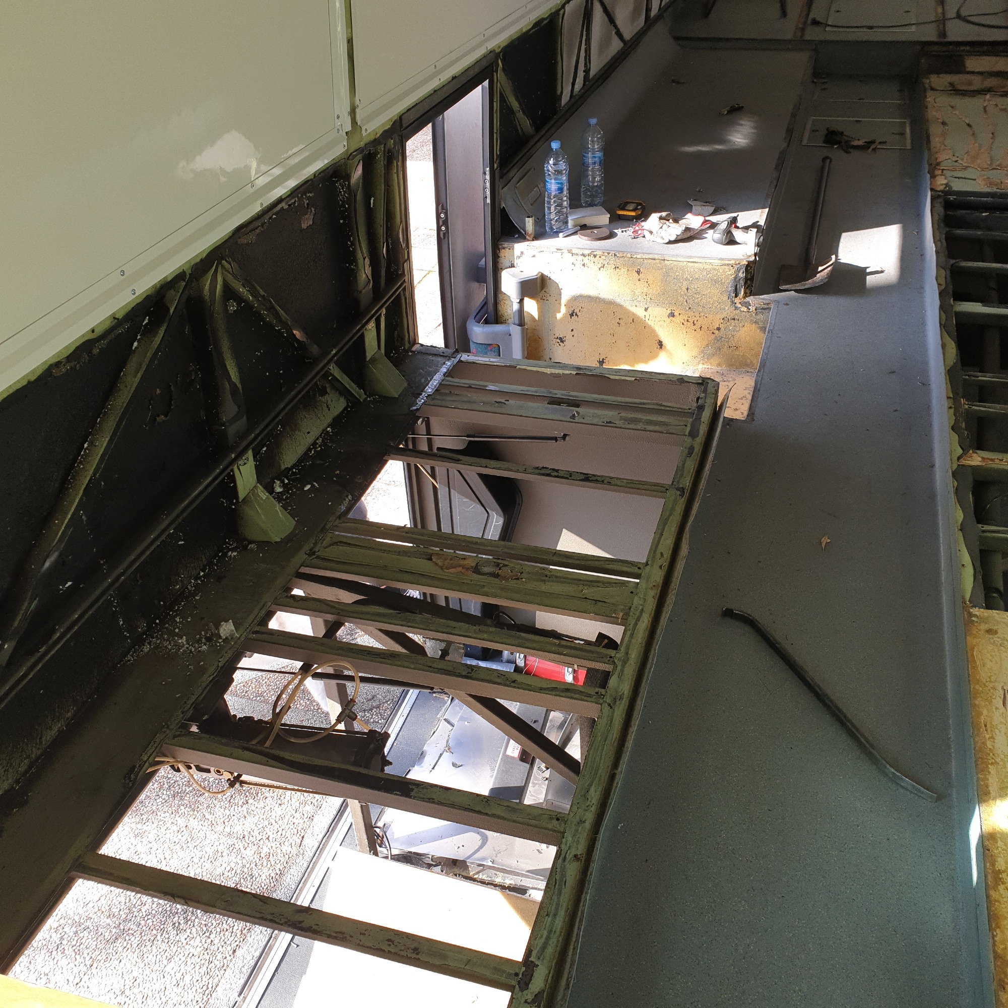

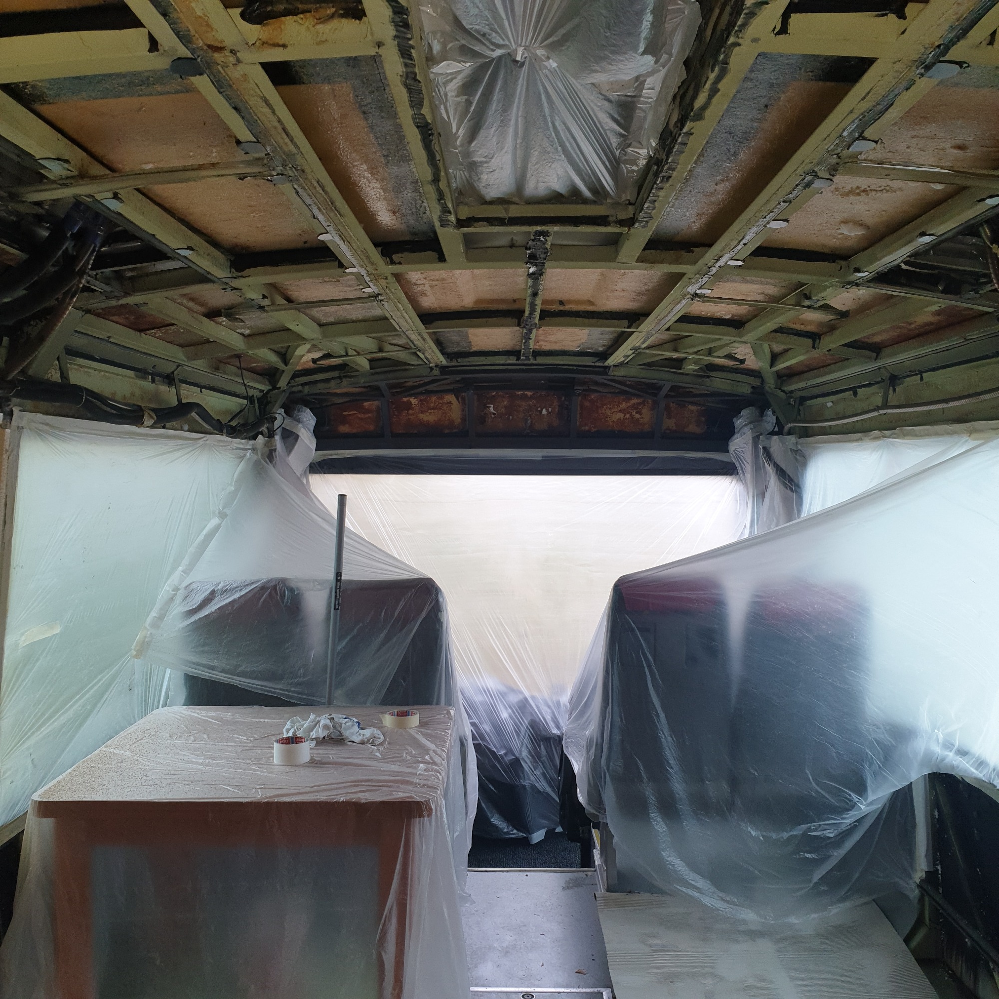

Hola a todos, como os comenté sigo con la transformacion del bus, ya he terminado de proyectar de espuma aislante todo el vehiculo, le quite toda la espuma que estaba en un estado lamentable, la esponja y el corcho  blanco practicamente se desacian al tocarlos, como podeis ver en las fotos hay dos tipos de aislante uno amarillo que relllena todo con grosores de hasta 40mm y otro de color marron que evita la condensacion por dentro de los paneles (son paneles de las cajas  de vehiculos frigorificos) con grosor de 30mm, vereis que le quite el suelo ya que hwbia partes que se deformaban cuando pisaba, llevava un contrachapado de 10mm. Ahora se cambiara por contrachapado finlandes de 21mm, las paredes iran en una primera parte en tablero de 10mm el cual puedo moldear el pequeño radio que da la pared del autobus las proximas fotos os la mandare cuando ponga el suelo y las paredes.

Cita de: Travima en Enero 25, 2021, 19:01:55 pmya he terminado de proyectar de espuma aislante todo el vehiculo,
Una curiosidad, por qué has usado espuma aislante y de qué tipo? En este post desaconsejan su uso, pero es de hace 7 años, igual ahora hay mejores materiales. O quizás no es lo mismo aislar una furgoneta que un autobús.
