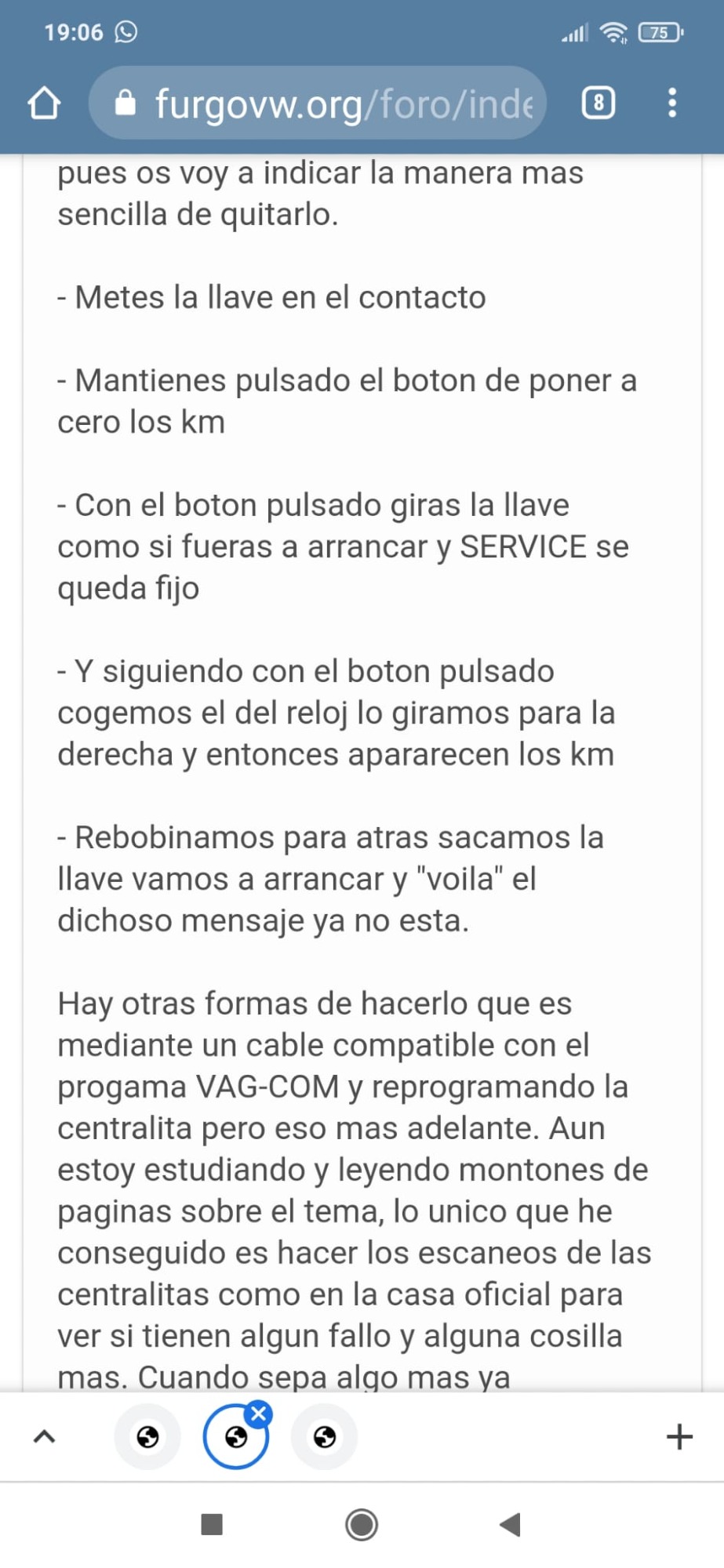

 Por cierto, para quitar el mensaje de "servicio" vi que un forero colgó esto...
 a mí me ha funcionado, siento no recordar quien es el autor de esta truco...sorry...lo encontré, gracias compi!!!
Cita de: viajero75 en Diciembre 19, 2006, 17:23:50 pmHola peña
Supongo que a la mayoria del foro le pasa lo que a mi, que no le gusta que cualquier mano toque la fragoneta. Y una vez pasada la garantia es uno mismo el unico (o casi el unico) que le mete mano a nuestra fragoneta y le cambia el aceite, los filtros y le hace pequeños arreglos ;)
Pero llega la hora de ponerla en marcha y aparece el dichoso mensaje SERVICE pues os voy a indicar la manera mas sencilla de quitarlo.
- Metes la llave en el contacto
- Mantienes pulsado el boton de poner a cero los km
- Con el boton pulsado giras la llave como si fueras a arrancar y SERVICE se queda fijo
- Y siguiendo con el boton pulsado cogemos el del reloj lo giramos para la derecha y entonces apararecen los km
- Rebobinamos para atras sacamos la llave vamos a arrancar y "voila" el dichoso mensaje ya no esta.
Hay otras formas de hacerlo que es mediante un cable compatible con el progama VAG-COM y reprogramando la centralita pero eso mas adelante. Aun estoy estudiando y leyendo montones de paginas sobre el tema, lo unico que he conseguido es hacer los escaneos de las centralitas como en la casa oficial para ver si tienen algun fallo y alguna cosilla mas. Cuando sepa algo mas ya hablaremos del tema.
Un saludo lo siento por enrollarme tanto y espero que os sirva ;)
