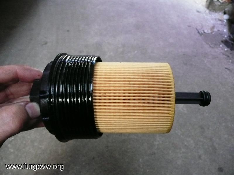

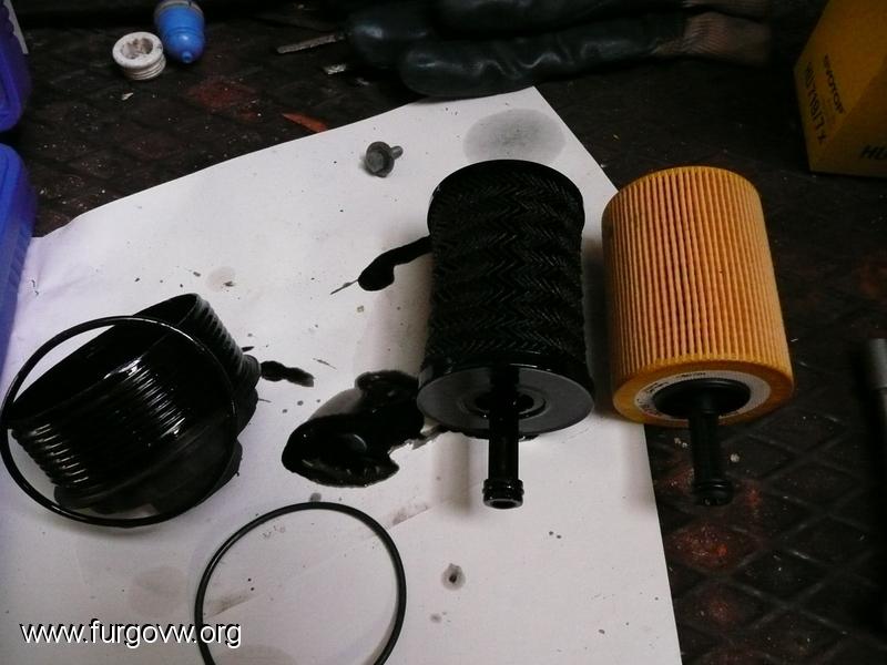

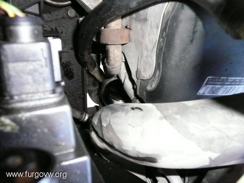

Buenas he podido recuperar las fotos desaparecidas en su dia puso Geras, están por orden
Geras
Joer!, gracias, yo se que las tengo en alguna parte de mi ordenador, pero no se donde.

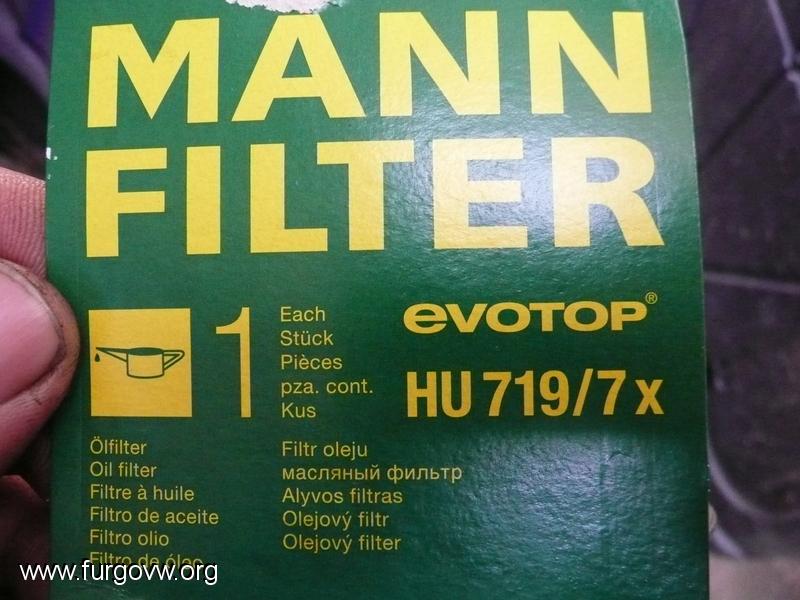

las referencias de los filtros las tiene alguien por ahí? por que a la hora de buscarlos por internet salen varios
filtro aceite- marca MANN HU719/7x

Aquí tienes las referencias http://catalog.mann-filter.com/EU/spa/vehicle

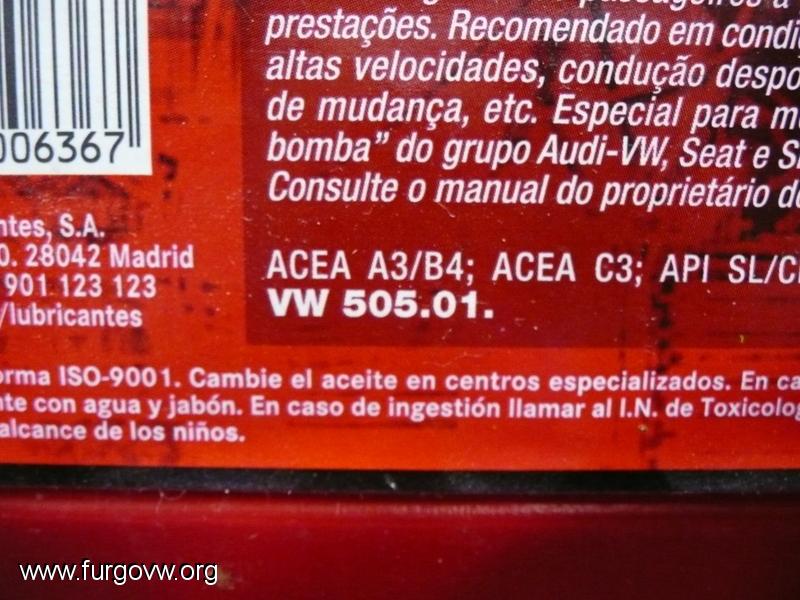

Buenos dias os confirmó que el 507/504 de castrol si es long life además es un aceite bajo en cenizas el cual es el  que cumple la normativa para vehículos con filtro de partículas ya que si se usa el 5w40 o el 5w30 con la normativa 505.00 o 505.01 corremos el riesgo de que genere mas hollín embozando el filtro de partículas y obstruyendo el engrase del turbo provocando la rotura. Asi que antes de echar el 5w40 confirmar que vuestro motor no lleve filtro particulas y que el 5w30 cumpla con las especificaciones 504/507.
Enviado desde mi GT-I9100 usando Tapatalk 2
Buenas tardes.
Por todo lo que llevo leído he indagado, parece que:
El motor 2.5 130cv hasta el 2006 debe de llevar el lubricante 5w30/506.01  con servicio larga duración, 30.000 km, sin servicio larga duración es el 5w30/505.01. 15.000 km Eso es lo que pone en el manual de mi furgo Transporter 2.5 130cv, matriculada en febrero del 2006. Entiendo que no lleva filtro antiparticulas.
Y los motores 2.5 130cv apartir del 2006, o con filtro antiparticulas, pueden llevar el 5w30/ 504.00 o 507.00, y entiendo que las que no llevan filtro antiparticulas también pueden llevar este lubricante, ya que a mi furgo la ultima vez que le cambiaron el aceite en el concesionario le pusieron este ultimo.
Ademas en el manual pone.
Los aceites de motor están sometidos a una constante mejora. Por ello, las indicaciones de este cuaderno contienen solo los datos disponibles en el momento de la impresión. Volkswagwn AG mantiene informado constantemente a los servicios oficiales sobre cualquier modificación. Por ello conviene acudir al servicio Volkswagen cuando haya que cambiar el aceite. ojo he escrito exactamente lo que pone
Un saludo chavales.
cuscus
El 506.01 estoy seguro que corresponde al 0w30 larga duración, yo en cambio le estoy poniendo el 507.00, la mia es de 2005, me dijo eso el jefe de taller de la sevillawagen, pero a ver.
Pero hay muchos tdi turismo que usaban el 0w30 y ahora van con  el 507.00
